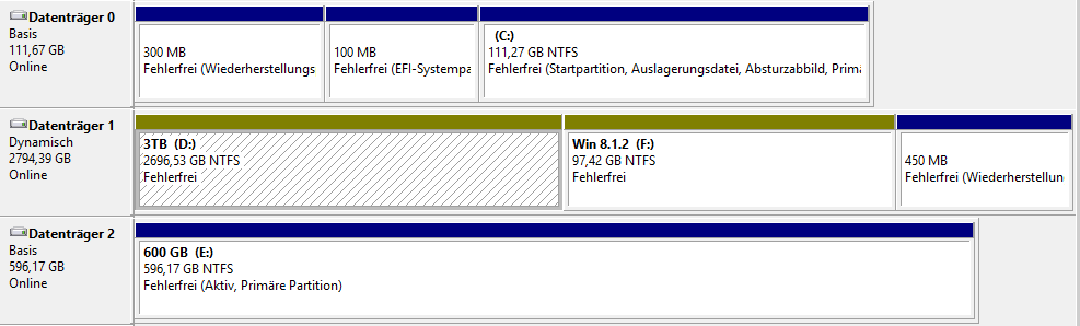

ich habe ein Problem, ich wollte mir nun Multiboot mit zwei Windows 8.1 einrichten, allerdings scheint beim partitionieren etwas falsch gelaufen zu sein. (siehe Anhang)
Der Windows Installationsassistent (von der DVD) sagt mir auch, dass ich kein Windows auf eine dynamische Partition installieren kann. Was wäre der leichteste Schritt wieder eine normale Partition zu erstellen ,damit ich Windows auf der anderen Partition fehlerfrei installieren kann?

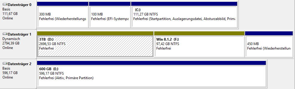

alle daten von datenträger 1 sichern, dann alle partitionen von datenträger 1 löschen, dann kannst du ihn wieder zum basisdatenträger konvertieren.
-andy-
Ist aber nicht möglich oben Datenverlust oder?
Kannste nicht einfach mit der rechten Maustaste auf das graue Feld "Daten träger 1 " klicken und dann sagen "In Basisdatenträger konvertieren"?
Sieht so aus als hätte der dynamische Datenträger keinerlei Abhängingkeiten. Dann müsste das gehen.

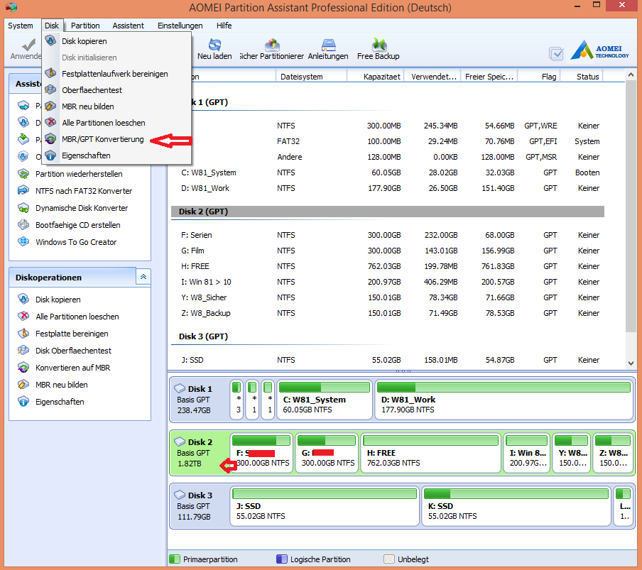

Aomei PArtitions Assistent unterstütz partitionen grösser als 2TB , Wenn der PC als UEFI und GPT eingerichtet ist!
Es unterstützt aber keine dynamischen Partitionen..
Worauf man den Hinweis auf "Dynamic Disk Converter" erhält, welches keine Festplatten über 2TB unterstützt.......

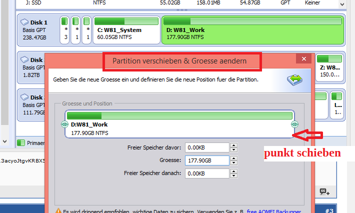

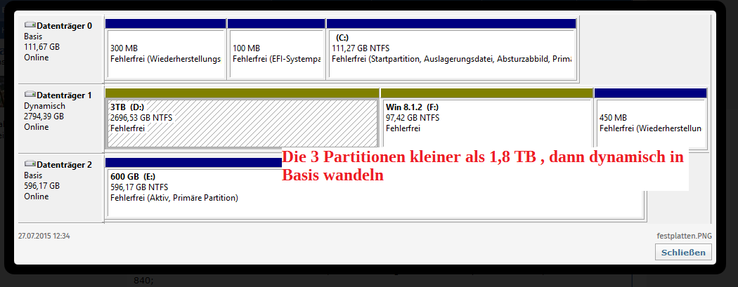

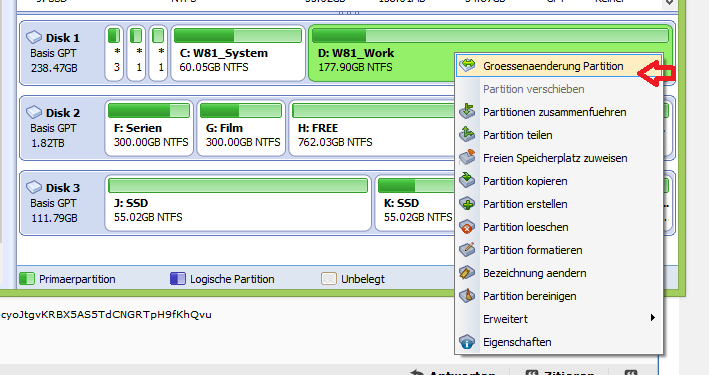

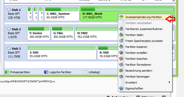

Und wenn du deine Partition D mit 2,7 TB mit Aomei auf unter 1,8 TB verkleinerst, zusammengerechnet mit den 97 GB und der kleineren, durch Groesse ändern. Dann umwandel, nachher wieder vergrössern. Geht das auch nicht ?
Windows 7 und Partitionen Ärger - Bearbeiten.png<X>1 Partition verkleinern auf unter 1,8TB.png<X>Partition verkleinern auf unter 1,8TB.png
Klappt nicht. Ihn interessiert nicht die Partitionsgröße, sondern die gesamte Festplattengröße..
