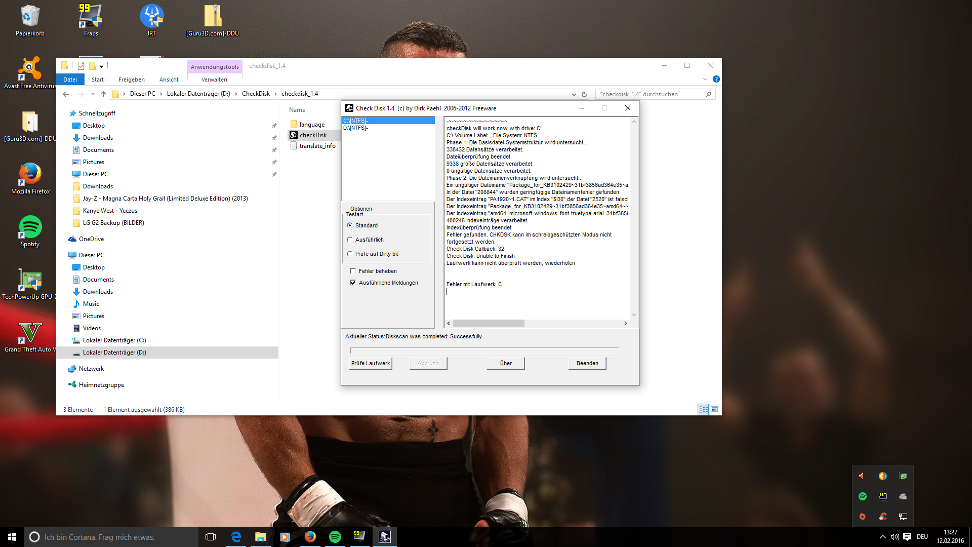

Guter Tipp mit dem CheckDisk. Er hat auch was gefunden in C. siehe hier.
Allerdings kann ich die andere Festplatte nciht überprüfen, Da bekomm ich ständig den Fehler das das Laufwerk arbeitet :pcangry:
PS: und Fehler beheben geht auch nicht!
