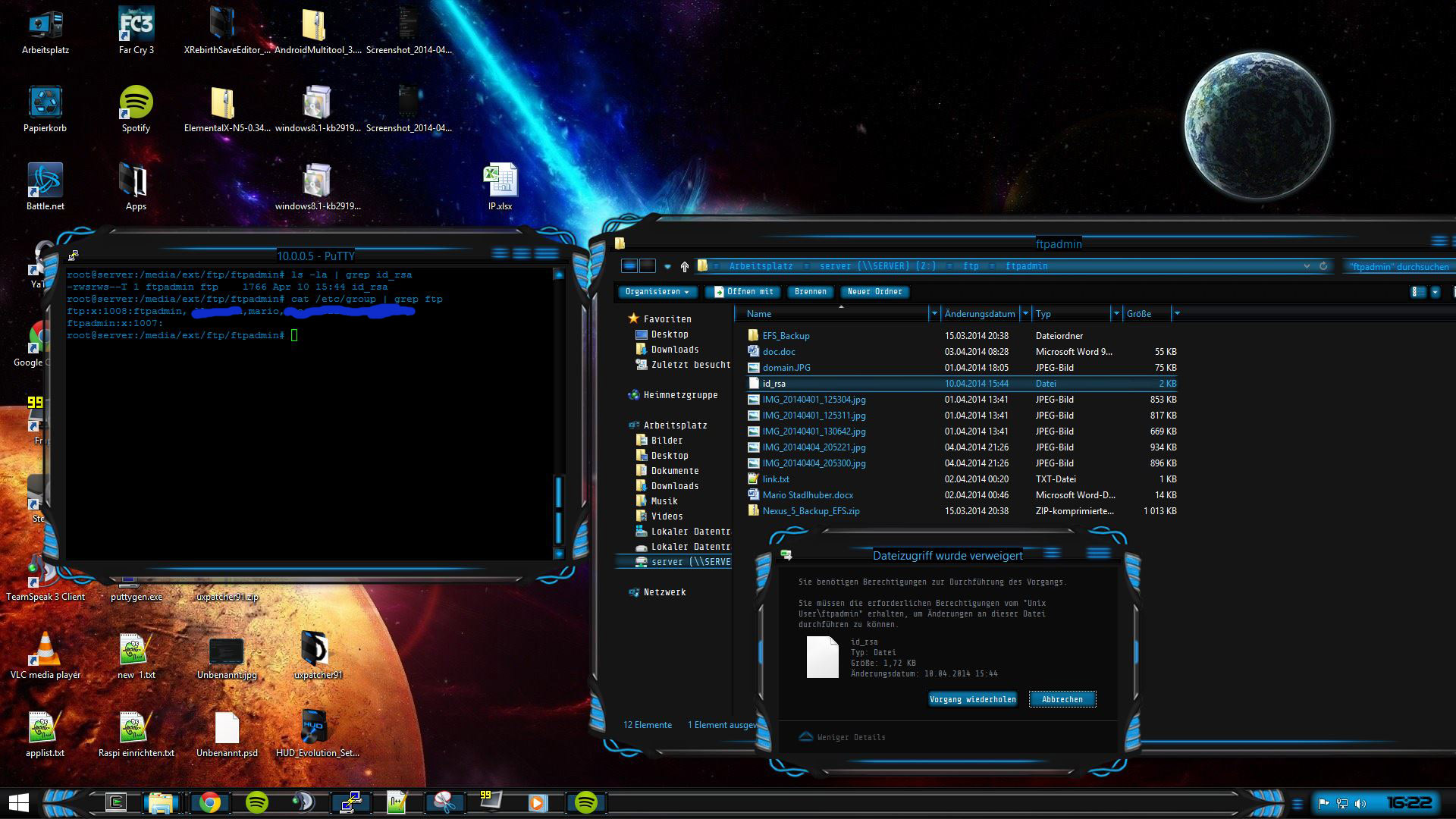

Ich versteh das Rechtesystem überhaupt nicht mehr. Ich will mit Samba die Datei rsa_id löschen. Der Sambauser lautet mario. Der user mario ist in der Gruppe ftp. Die Datei id_rsa hat die Rechte -rwsrws--T . Der Benutzer der Datei ist ftpadmin und die Gruppe der Datei ist ftp. Da die Datei Schreibrechte auf Gruppe hat muss doch der Samba User mario (weil es Mitglied der Gruppe ftp ist und ftp die Gruppe der Datei ist) die Datei löschen können. Kann sie aber nicht.
Ordnerstruktur sieht so aus:
/media/ext/ftp/ftpadmin/id_rsa
auf /media/ext/ftp hab ich den Befehl chmod -R 7770 /media/ext/ftp ausgeführt.
Ist das Volumen, auf dem der FTP-Share liegt mit der Option "suid" gemountet? Der folgende Textabschnitt ist von der Manpage über den Befehl "mount":
suid Allow set-user-identifier or set-group-identifier bits to take effect.
Es kann sein, dass die Option nicht gesetzt ist und es deshalb nicht funktioniert.
habs erstmal mit suid versucht und dann nochmal chmod -R 7770 /media/ext/ftp eingegeben. Problem besteht weiterhin.
Danach noch guid zu suid hinzugefügt. Nun wird die Platte gar nicht mehr gemountet
Das liegt daran, dass "guid" keine valide Option in fstab oder für mount ist. Lies die Manpage zu mount.
Außerdem muss nach dem Ändern der Option in fstab entweder der Rechner neu gestartet, oder das Volumen neu gemountet werden.
Neustarten: # reboot
Neu mounten: # umount pfadZumVolumen
# mount pfadZumVolumen
Wie sieht die Datei /etc/fstab bei dir aus und was gibt "mount" aus?
Außerdem, kannst du den FTP und smbd-Dienst mal neu starten? Vielleicht schlucken die das dann. Außerdem gibt es u.u. Optionen in den Diensten, die es verhindern, dass der Dienst suid- und guid-Bits beachtet
