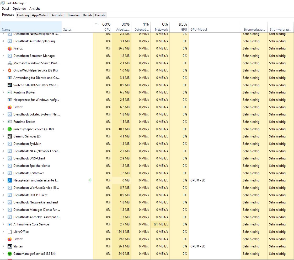

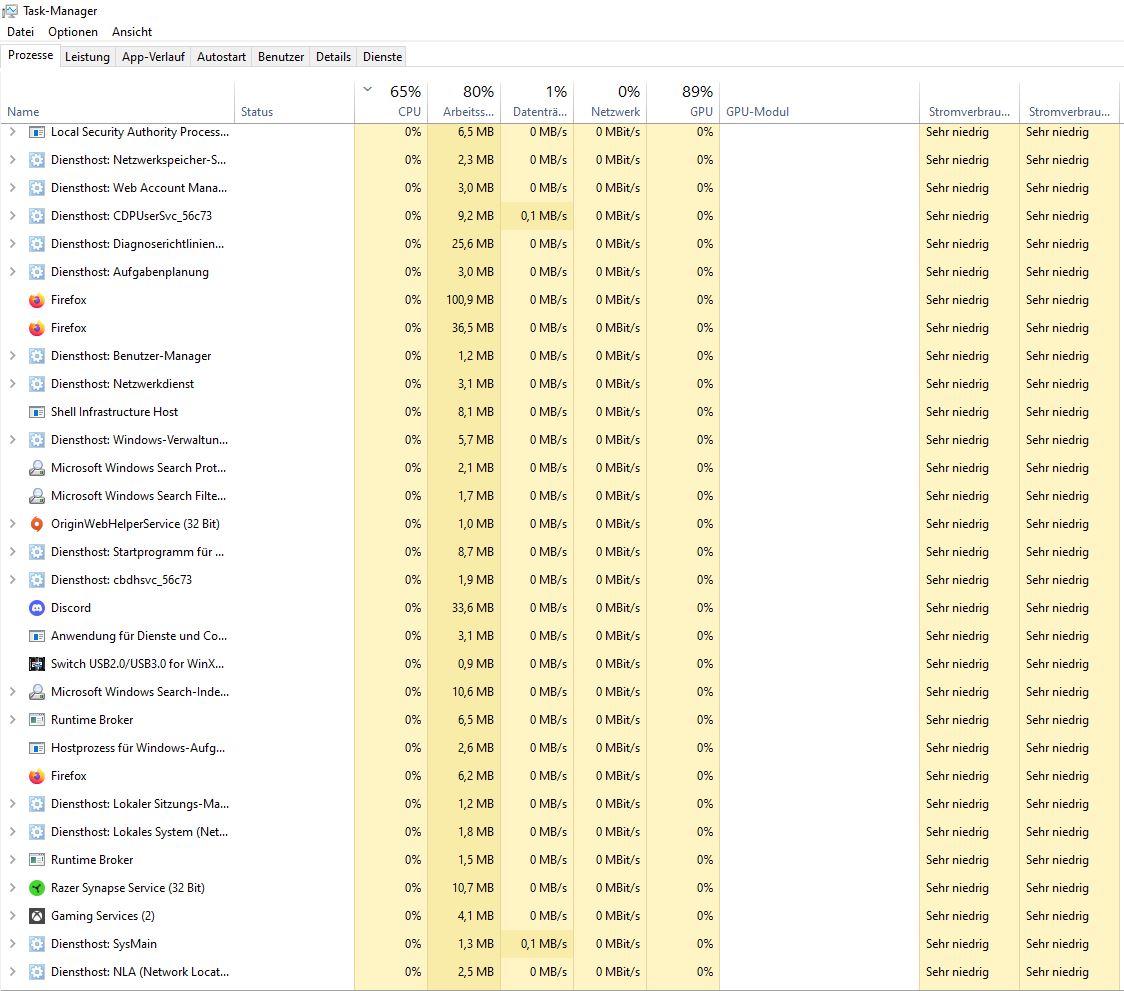

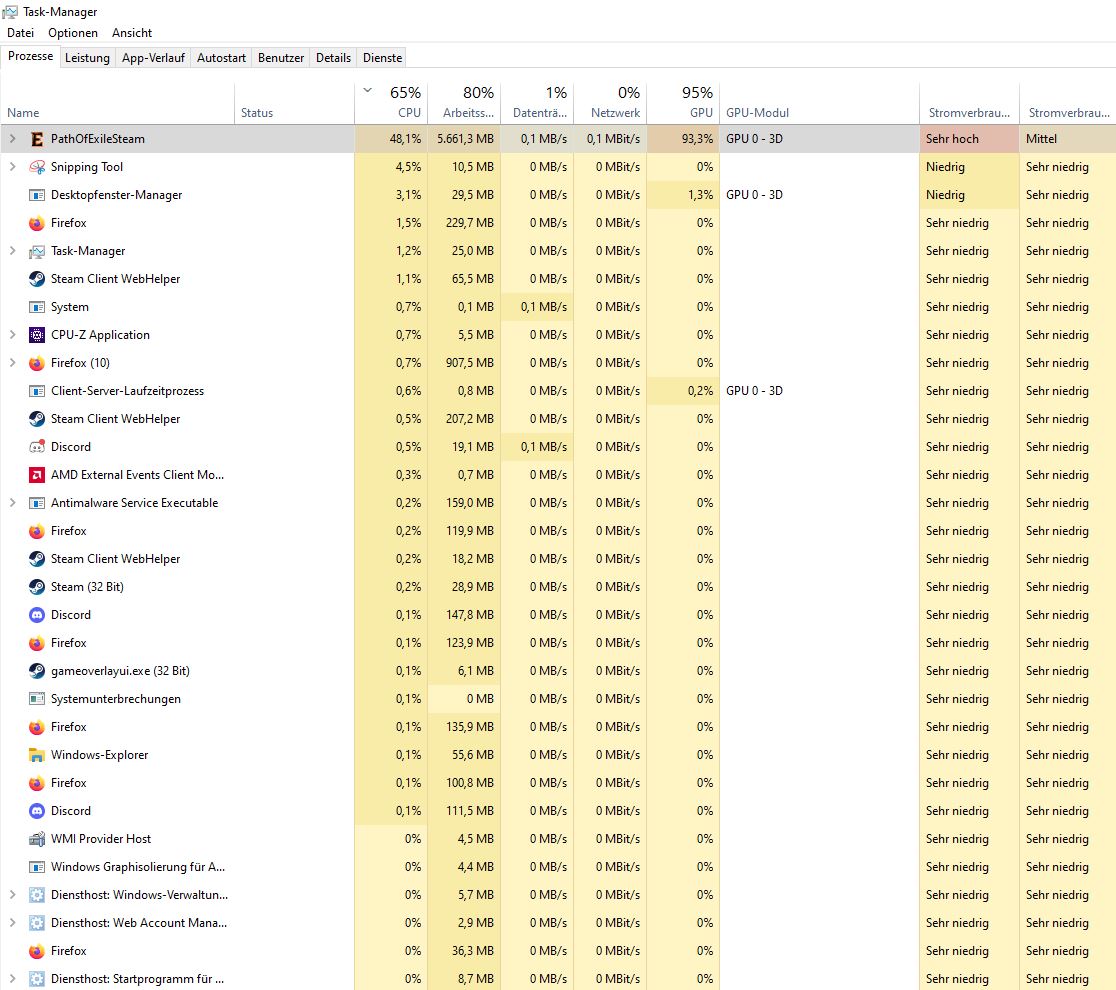

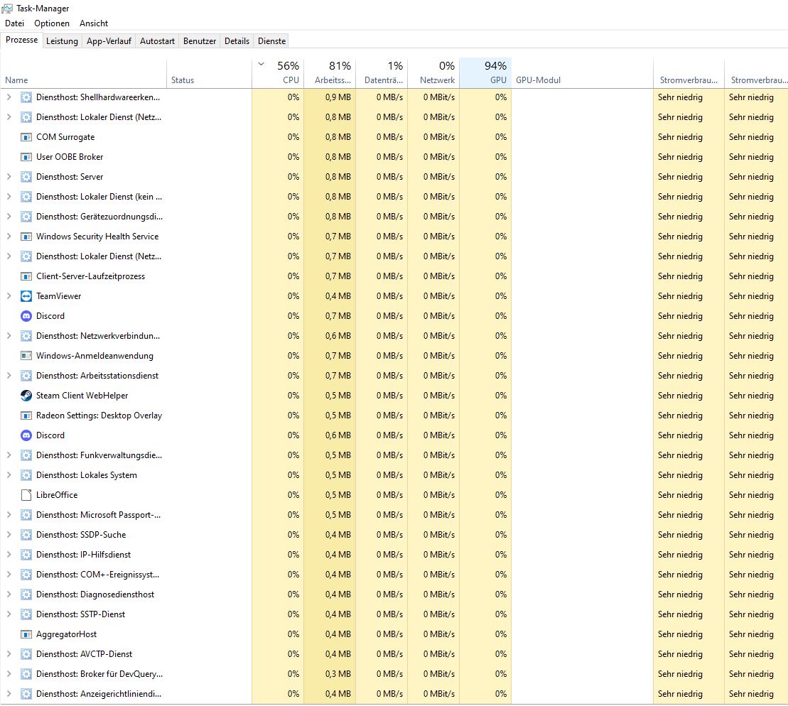

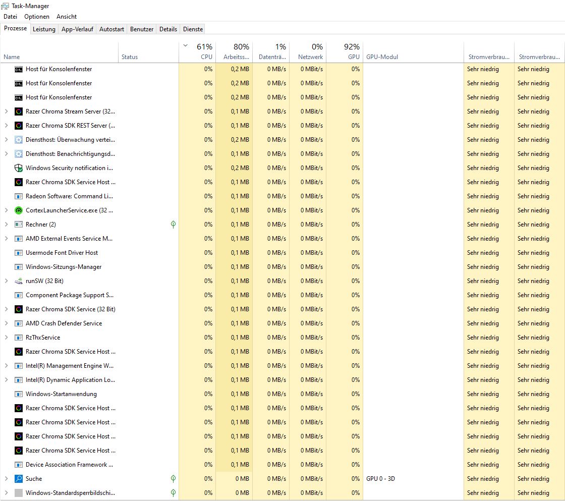

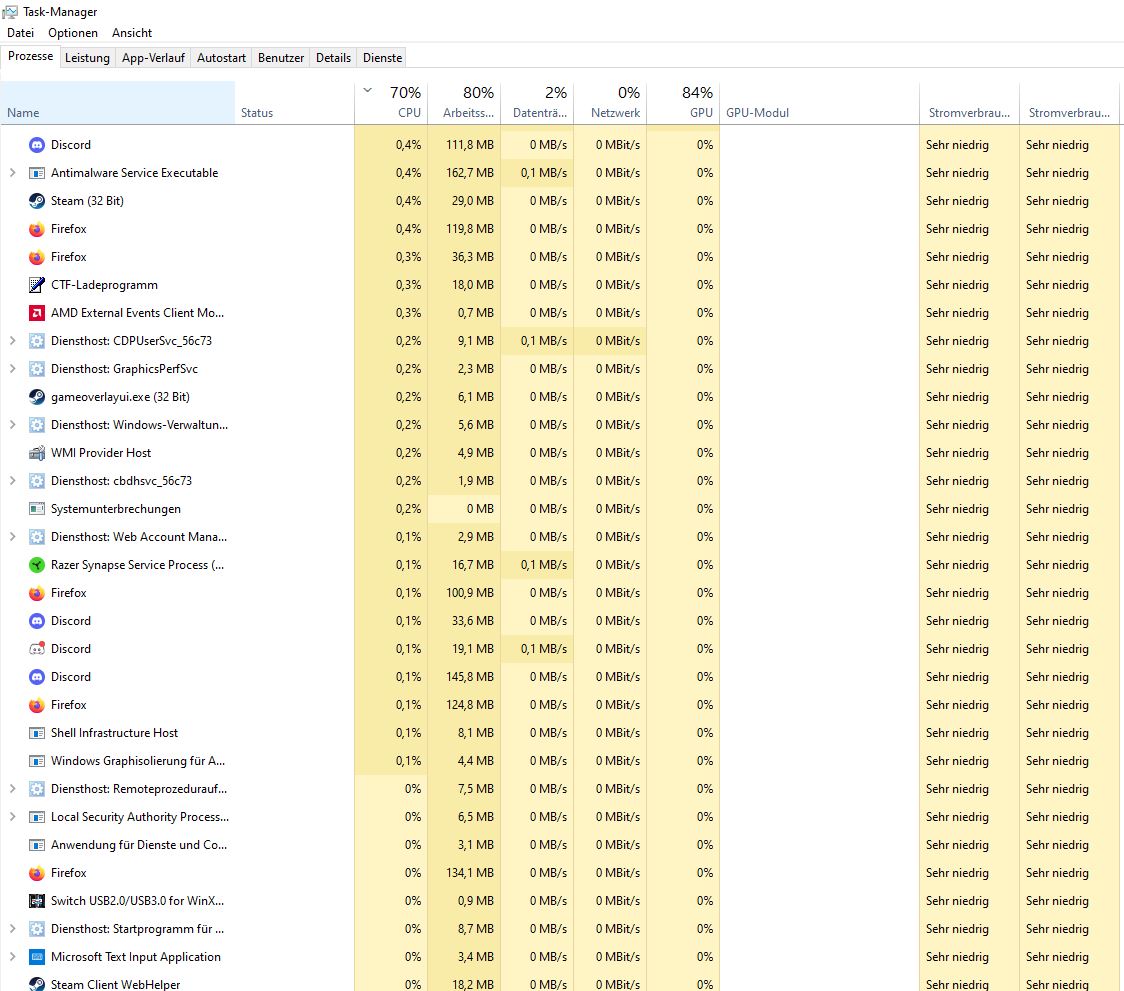

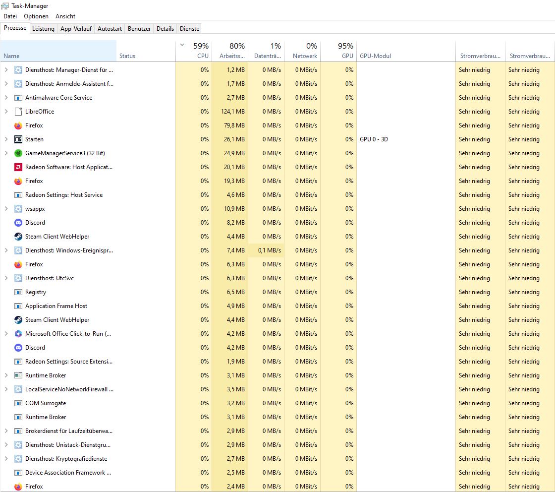

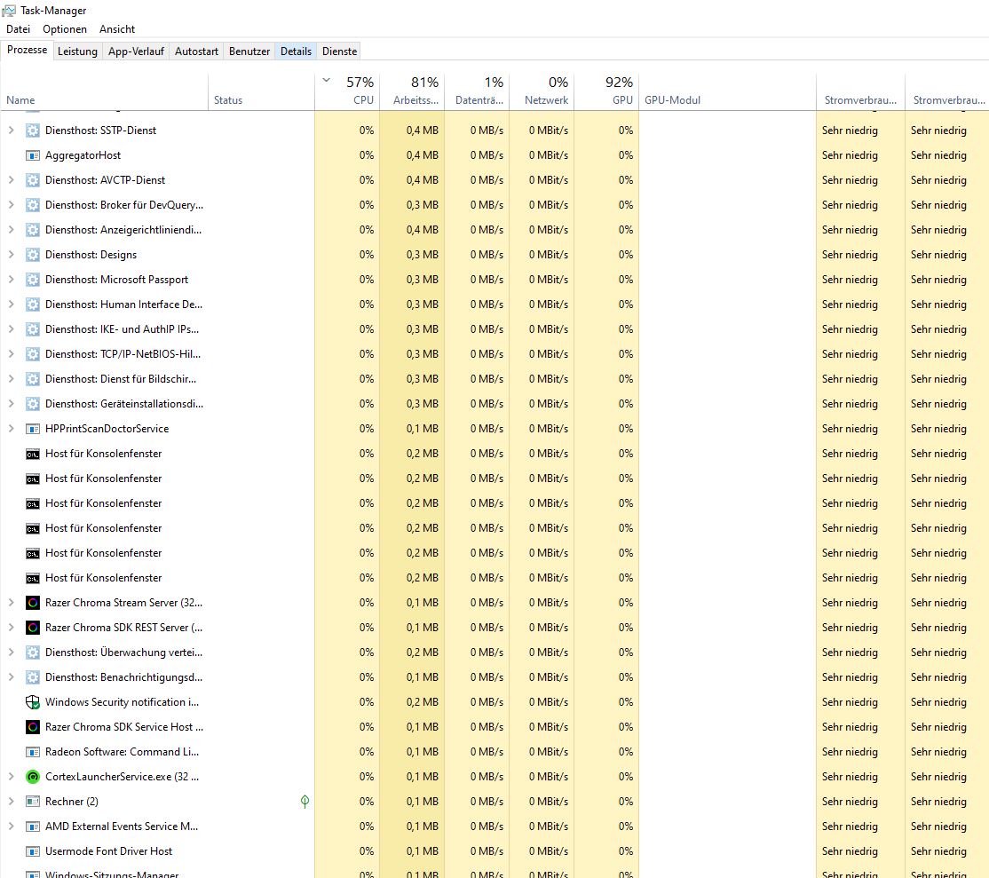

Jambao schrieb:
Da sind weit über 100 Prozesse am Laufen. Meine Expertise reicht nicht aus, um zu filtern, was laufen
muss und was nicht.
Dann am besten mla einen Screenshot liefern, sortiert nach Auslastung.

Captain Mumpitz schrieb:
Was läuft da alles im Hintergrund?

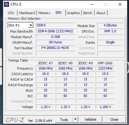

Läuft dein RAM mit voller Geschwindigkeit?

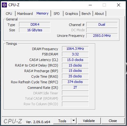

Mork-von-Ork schrieb:
CPU-Z herunterladen und einmal Screen vom Reiter SPD und Memory machen.
@Jambao
Der ram läuft im Dual Channel aber nur mit 2133mhz, sprich du solltest mal ins BIOS gehen und XMP laden damit er mit 2666mhz läuft.
