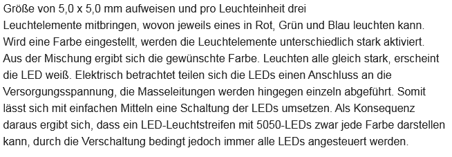

Auszug "LED´s im Detail" bei dem 12 Volt- System:
