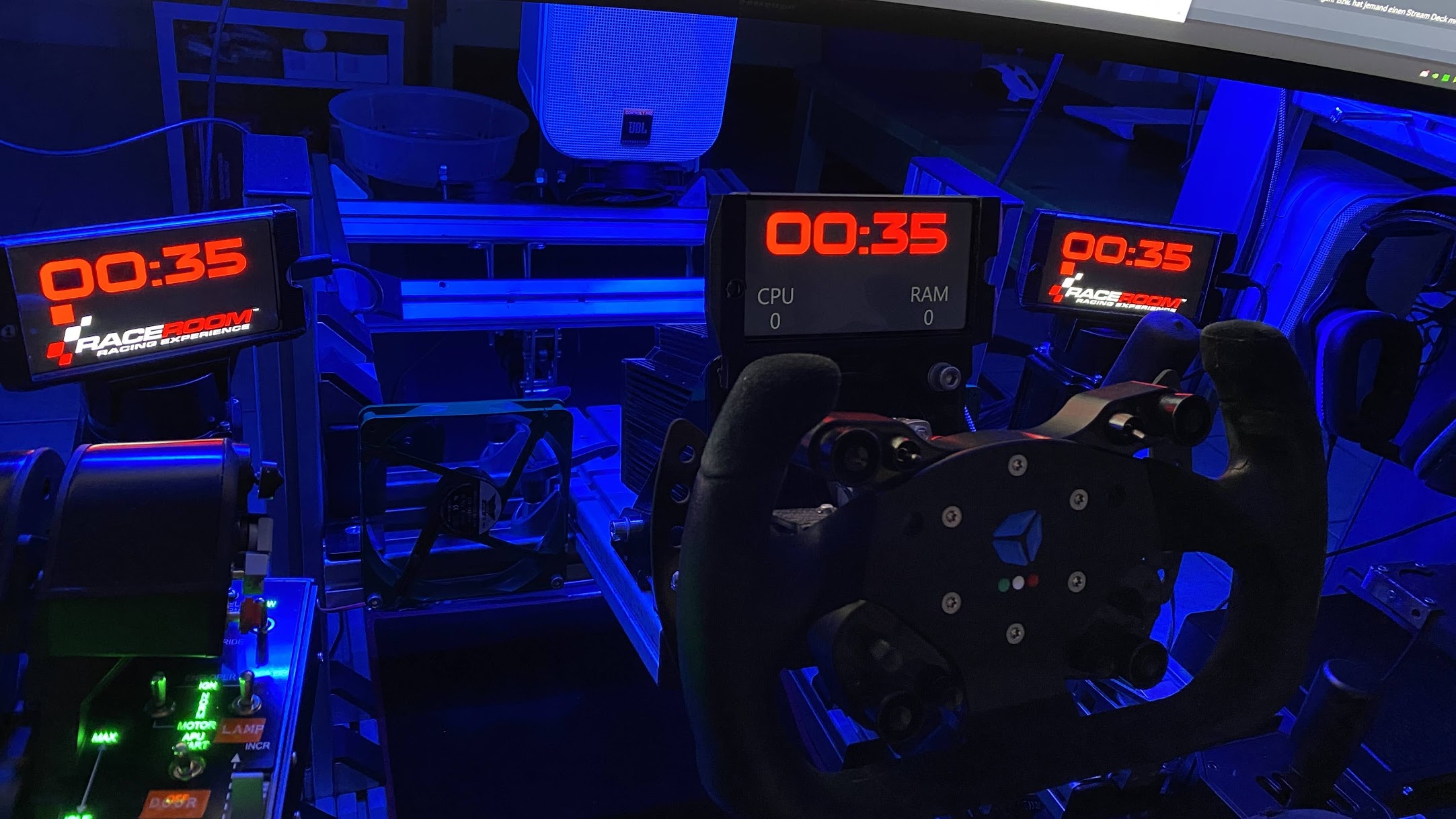

ich habe an meinem Simulator 3 LG Handys als Displays verbaut, die allerlei Daten anzeigen können. Nun hätte ich gerne noch 2 mehr als "Flaggen-Displays". Bei 5 Geräten wird es dann arg lästig, jedes Mal alle 5 zu aktivieren oder sperren. Gibt es eine Idee, wie man z.B. über eine App wie Tasker (die ich auch schon lang gekauft habe), durch eine Anweisung das automatisch ablaufen zu lassen. (Muß aber kein Tasker sein, da das damals nicht so zuverlässig war.)
Z.B. wenn die IP 192.168.22.1 erreichbar ist, an, sobald diese nicht mehr online ist, aus.
Dann könnte ich das mit meinem System koppeln.
Grüße Manuel
