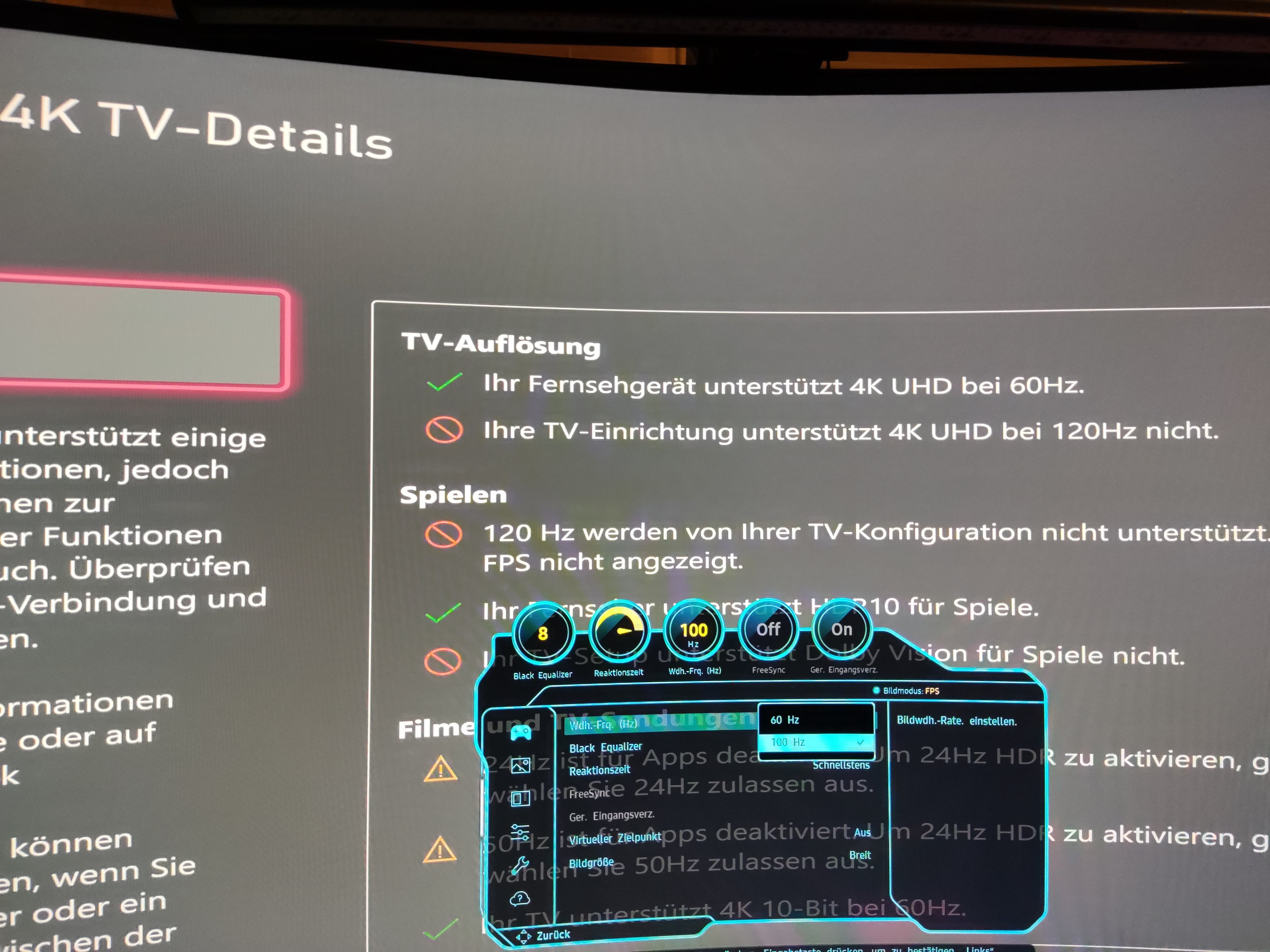

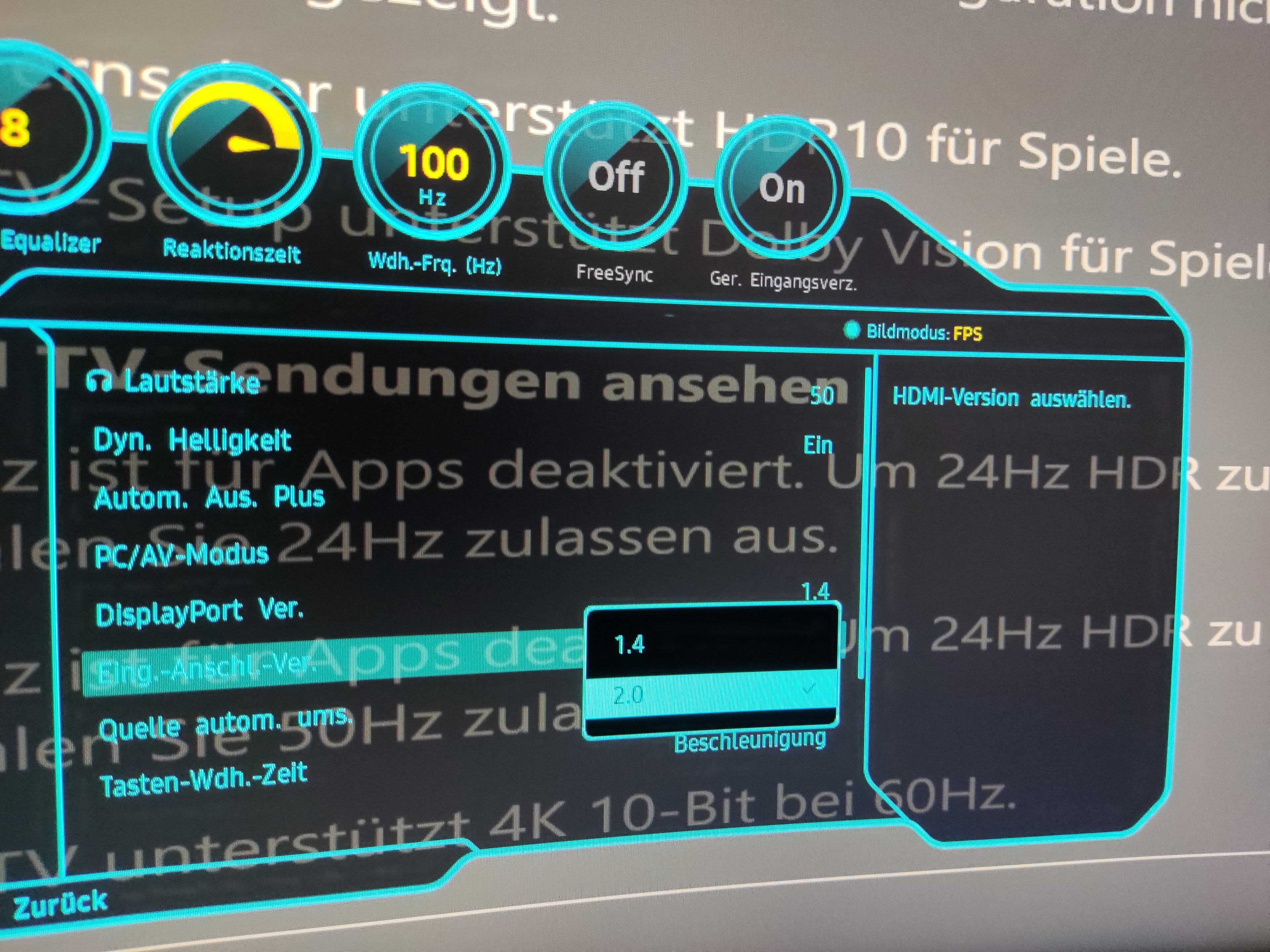

Hey, der Titel klingt vielleicht etwas verwirrend, aber ich erläutere Mal kurz mein Anliegen.
Ich habe mit vor ein paar Monaten einen neuen Monitor für mein PC-Gaming gekauft. Mittlerweile spiele ich aber viel lieber auf der Xbox Series X. Das Problem ist Recht Simpel: Der Monitor hat zwar 165Hz, aber nur auf Displayport 1.4. Das kann ich super an meinem PC nutzen, aber die XSX hat ja nur ein HDMI Ausgangsport. Ich würde gerne auch auf meiner Xbox mit 120Hz spielen, leider macht mir der fehlende HDMI 2.1 Anschluss am Monitor ein Strich durch die Rechnung, denn der Bildschirm hat nur 2.0 (weiss nicht ob a oder b).
Der Bildschirm zeigt mir nach Abschluss der XSX die Auflösung 3440x2160 mit 60Hz an. Allerdings steht in Auswahlmenü auch 100Hz.
Die XSX gibt in den Einstellungen 4K mit 60Hz an.
1.) Gibt es eine Möglichkeit (Adapter oder Kabel) die XSX an dem Monitor auf 120Hz laufen zu lassen oder ist das aufgrund der technischen Unterschiede zwischen HDMI und DP nicht möglich. Teilweise lese ich im Internet, dass es einfach nicht geht, dann finde ich aber Adapter (HDMI to Displayport) für mein Anliegen, allerdings nur bis 4k@60Hz.
2.) Mit welcher Frequenz arbeitet nun der Monitor? Mit den 100Hz die HDMI 2.0 gewähren kann oder wird die Frequenz doch auf 60Hz begrenzt (von der Xbox).
3.) Kann sich jemand vorstellen, das Microsoft in Zukunft per Update auch eine dritte Möglichkeit anbietet wie 4k@100Hz, anstatt nur @60Hz (oder niedriger) oder @120Hz. Ich weiss, niemand hat ne Glaskugel...
