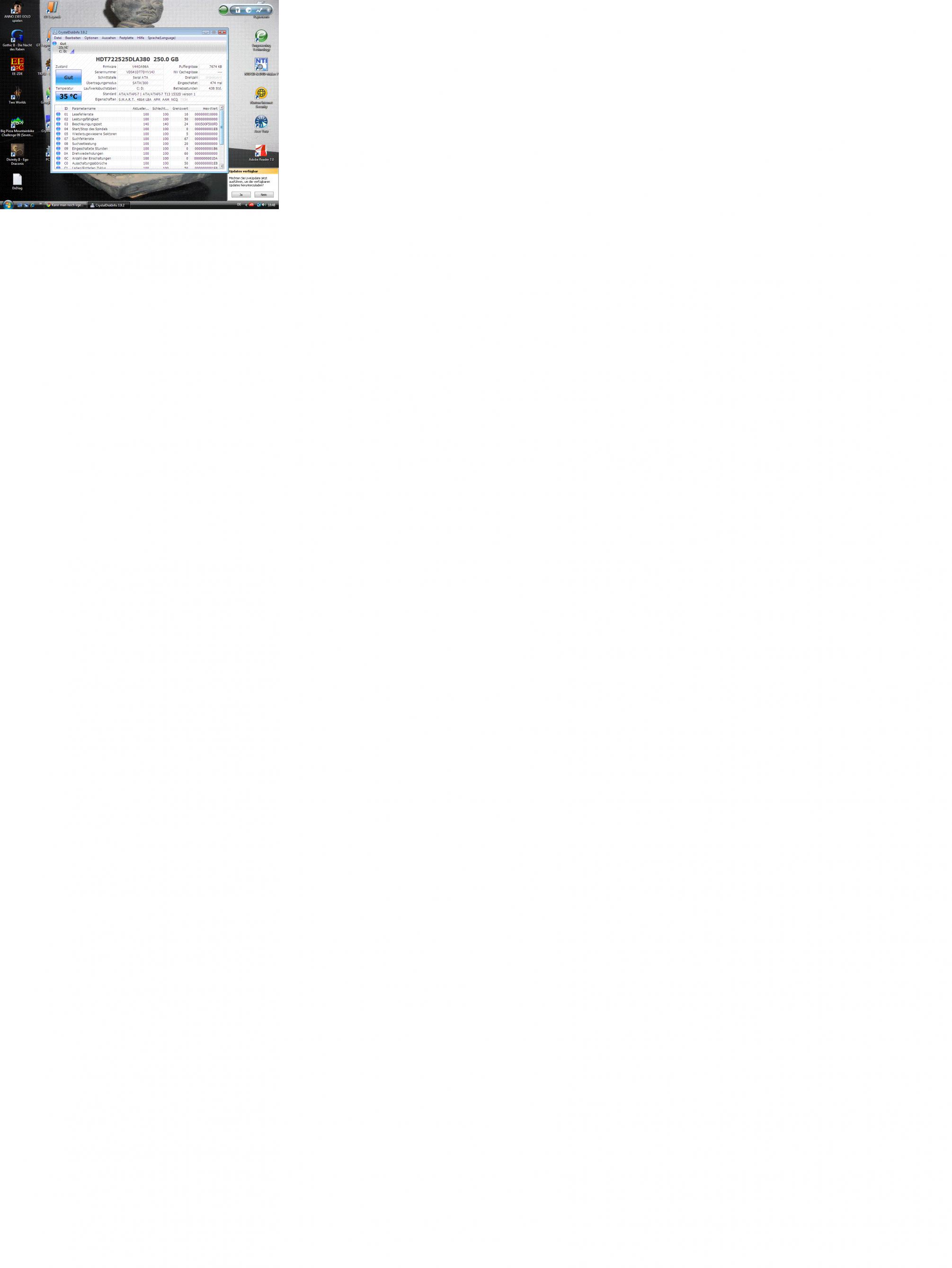

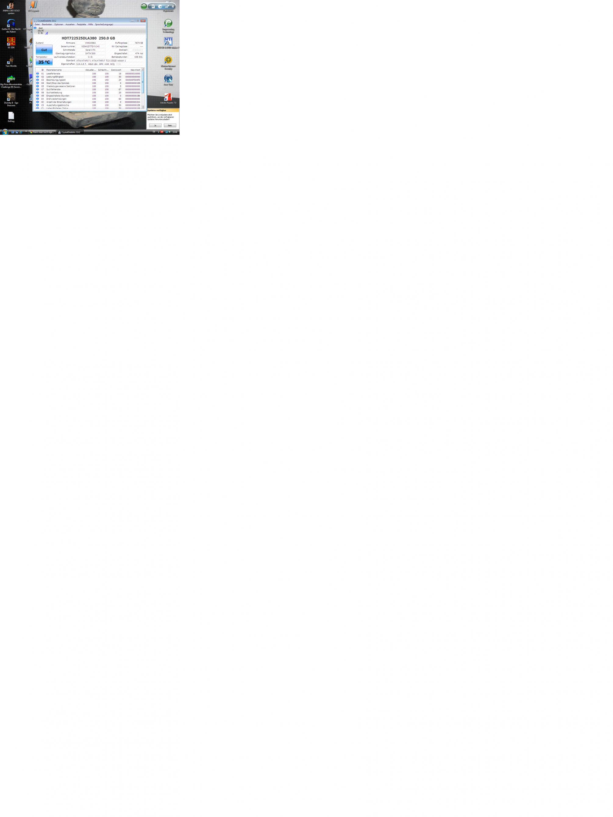

Screenshot folgt.
https://www.computerbase.de/forum/attachments/unbenannt3-gif.207295/
einfach drauf klicken und dann kann mans ( zumindest bei mir ) vergrößern

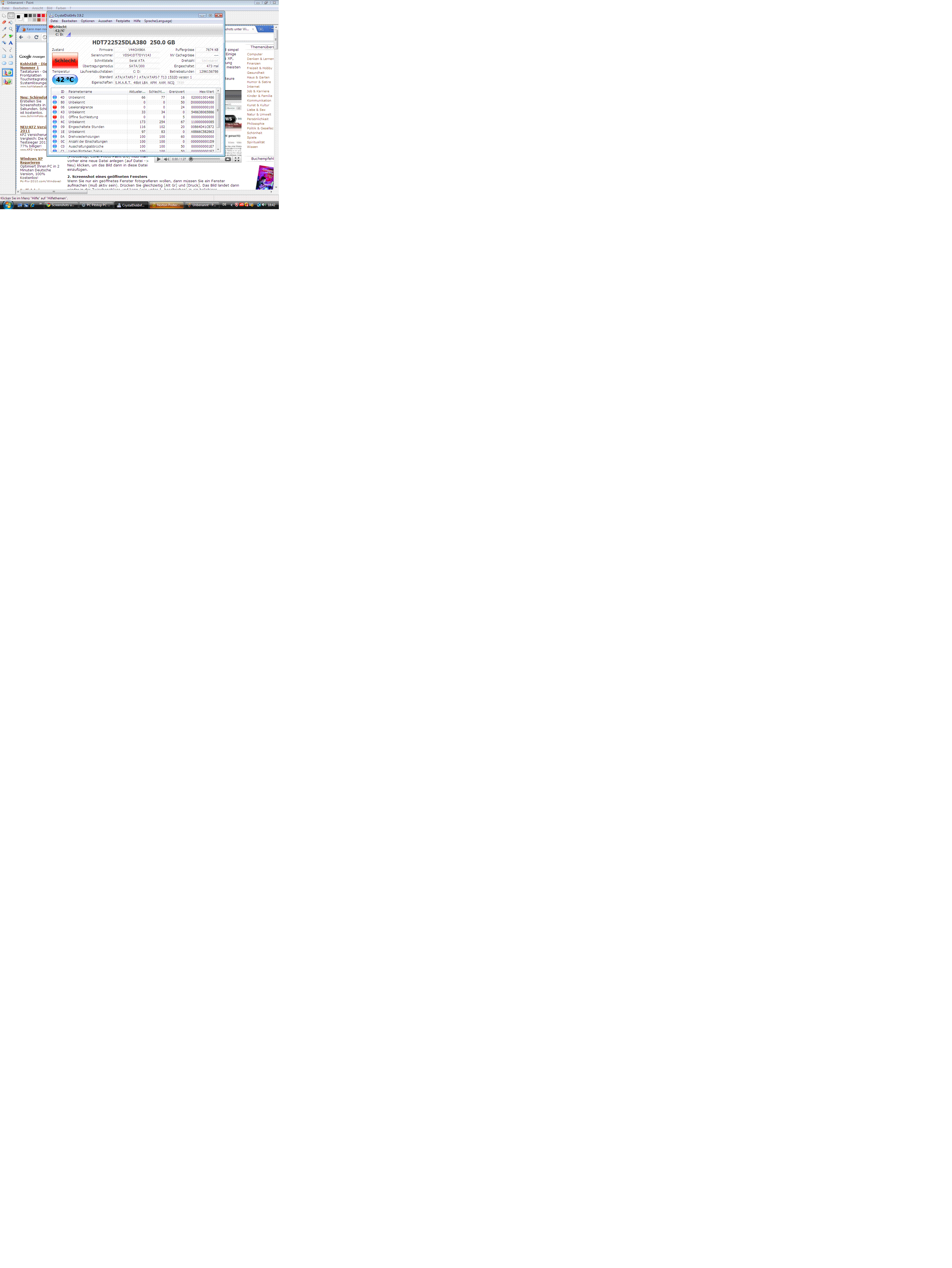

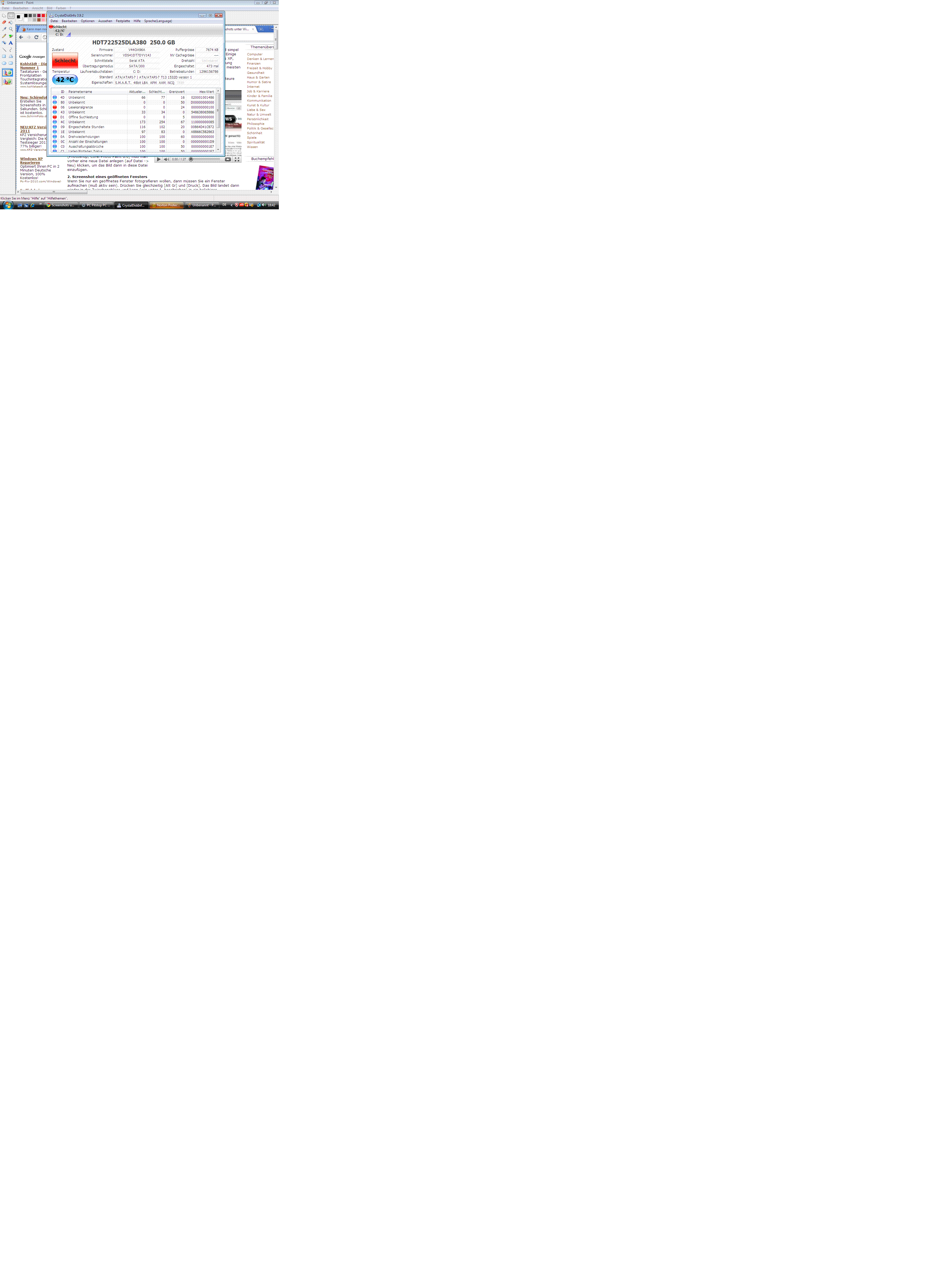

jetzt plötzlich nachdem Crystal diskinfo einmal auf und wieder zugemacht hab das :
https://www.computerbase.de/forum/attachments/unbenannt4-jpg.207297/

Die Bewertung des Zustands sagt doch schon alles, "Schlecht". Tausch die Platte aus. Abgesehen davon wäre es gut, wenn man auf dem Screenshot alle Smart-Attribute sehen könnte. Bitte fürs nächste Mal merken.
Ein paar Tipps zum Anfertigen von Screenshots. Mit der Tastenkombination "Alt + Druck bzw. Print" kannst du gezielt vom gerade aktiven Fenster einen Screenshot machen. Als Dateiformat ist bei solchen Grafiken GIF zwar schon besser als JPG, aber noch besser wäre PNG.
06 Lesekanalgrenze und D1 offline Suchleistung sind runter.
Könnte ein Platinen oder Datenträgerfehler sein.
