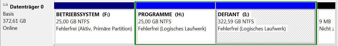

F und H werden nicht mehr benötigt und sollen aufgelöst werden und somit der I partition angehören....es soll nur eine I partition am schluss vorhanden sein....die daten auf F und H können gelöscht werden....allerdings sollen die daten auf I nicht verloren gehen....möglich ?

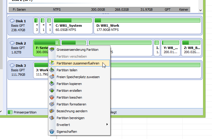

ich würde mal tippen dass ich folgendermaßen vorgehen muss....auf die f partition mit rechtsklick --> "partition zusammenführen"
ist das so richtig ?

Super einfach mit den Standardtools von Windows zu erledigen.
Rechts Klick auf Partition F bzw. H -> Volumen löschen
Nachdem beide Partitionen gelöscht sind rechts Klick auf I -> Volumen erweitern

Wenn du sie zusammenführen möchtest , Ja.
Möchtest du bei dir F: H: und I: zu einer einzigen also F: zusammenführen?
Nehme mal an, dass du es so möchtest, nach deinem Schreiben in #1.

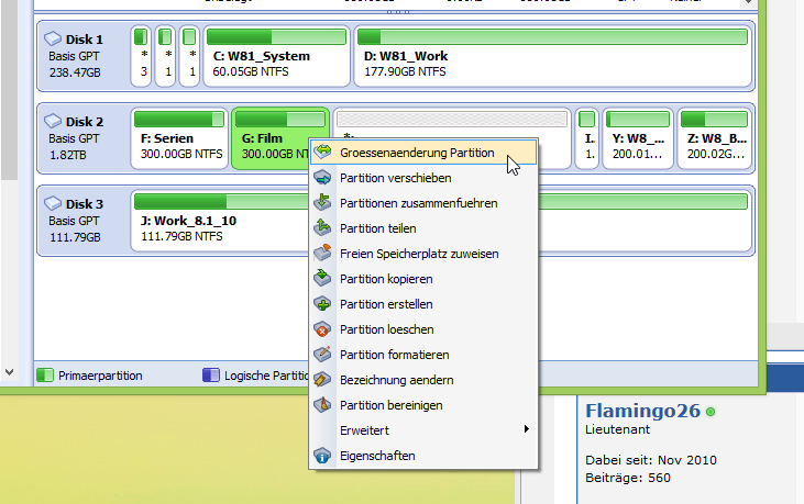

Die beiden PArtitionen löschen, dann Groessenänderung durch Punkt anhalten verschieben, Oben Links Anwenden.
die daten auf I bleiben mit der methode erhalten ?Flamingo26 schrieb:Super einfach mit den Standardtools von Windows zu erledigen.

Durch löschen bleiben die Daten nicht erhalten, ich wusste nicht, dass da noch Daten drauf sind.

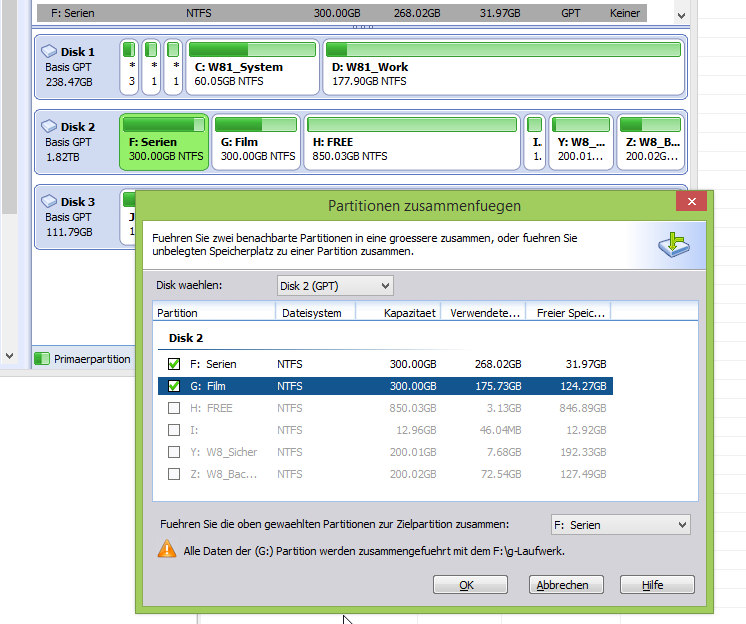

Dann einfach Partitionen zusammenführen.
<X>
wahrscheinlich musst du F: und H: machen , dann nochmal F: und I:
Da bleiben Daten erhalten.
Ich habe die Pro Version, weis deshalb nicht ob die freie Version das machen kann, ansonsten Daten von H: und I: auf F: verschieben, dann nach erster Version.

ich möchte es so wie @Flamingo26 im poste #7 es beschrieben hat
auf F und H sollen sie ja gelöscht werden.....diesen gelöschten speicherplatz soll I dann anschliessend bekommen und somit nur eine partition vorhanden sein.Ponderosa schrieb:Durch löschen bleiben die Daten nicht erhalten, ich wusste nicht, dass da noch Daten drauf sind.

Das geht dann per Methode wie in #7 oder #8 , im Prinzip das gleiche.

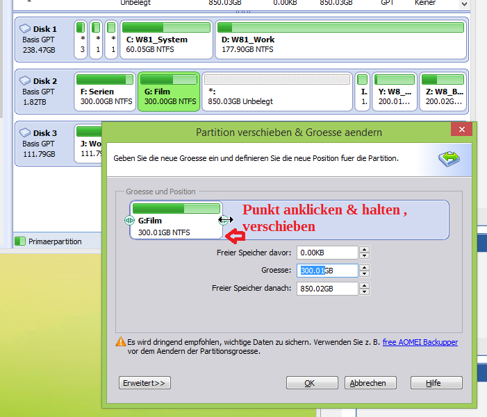

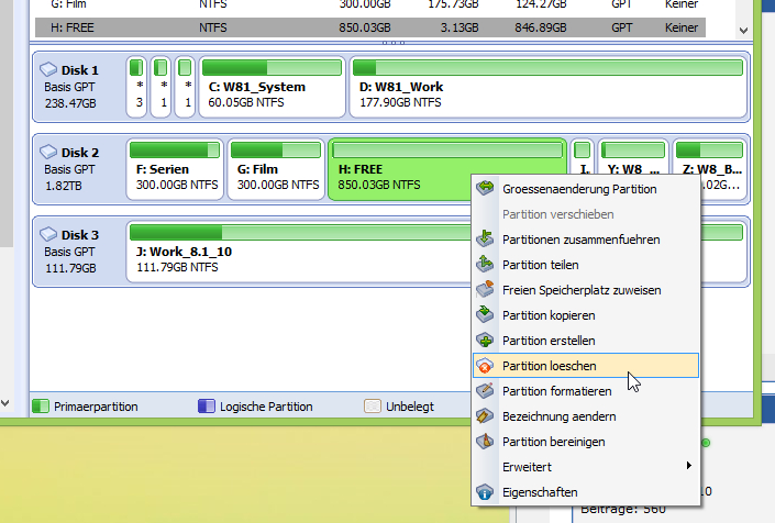

Wie in #8 in Bild 1 deine beiden Partitionen H: und I: löschen oben anwenden.
Dann Bild 2 deine PArtition F: wählen und in Bild 3 den rechten Punkt an der Partition anklicken und halten, nach rechts bis zum Ende verschieben.
Ich könnte, wenn du möchtest auch per Teamviewer reinschauen.
