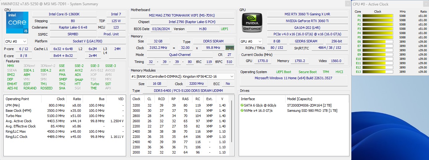

Mein System:
  • be quit straight power 11 750 Watt 80+ Gold modular
  • MSI z790 MAG Tomahawk Wifi DDR5
  • i5-13600k
  • DDR5 6400MHz CL32
  • m.2 980 pro (1. Slot m.2 Slot PCIe 4.0 4x)
  • GPU 3060Ti (PCIe 5.0 Slot)
  • sata ssd Evo 870

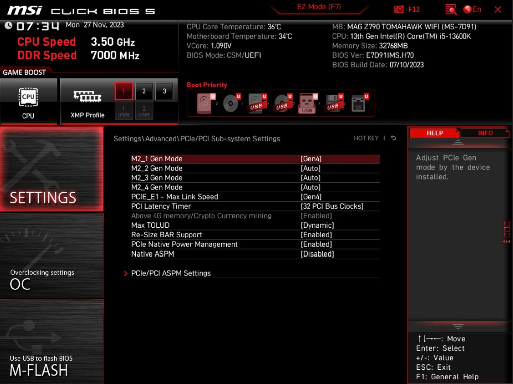

ALLES noch unter Vorbehalt...aber ich glaube ich hab die Lösung gefunden!
UEFI..."PCIe Native Power Management" war enabled, auf disabled gestellt, und es scheint so, als sei wieder alles ok! 10min. getestet, keine Ruckler, Maus laggt nicht und Grafik wieder normal, gerade keine zeit mehr, später wird noch Freesyn ON capped getestet, aber OFF capped und unlimited war ok!
Leider bin ich nicht der Typ der an settings rumfummelt, wenn er nicht genau weiß, was es bewirkt, nicht viel gefunden, außer power Saving! Dachte da "Native ASPM" eh disabled war und darunter in den Settings eh alles disabled ist...ist es doch egal, ob nun "PCIe Native Power Management" enabled oder disabled ist!?
Wohl falsch gedacht!
So viele m.2 Videos gesehen, warum sagt einem das bitte keiner!
Aber wie gesagt, muss noch weiter testen...habe mich in Sachen PUBG schon häufig zu früh gefreut!;)

Und wie!;) Nehme alles zurück, was ich oben geschrieben!
Durch das ändern der Einstellung für "PCIe Native Power Management" von "enabled" zu "disabled" hat sie wohl nur mal kurz einen kleinen Kick gekriegt lol! Für 15 min. alles ok...später dann alles wie vorher!
