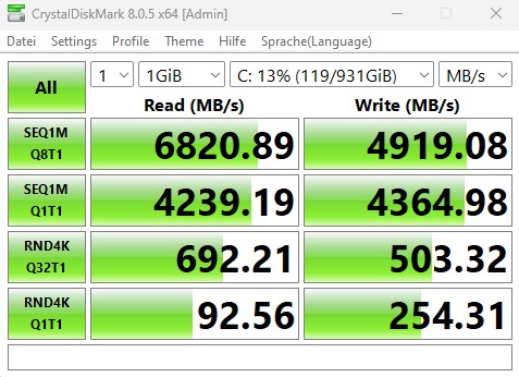

Noch ein Screenshot vom Speedtest, sieht leider ok aus, denke ich. Schade das es für solche Probleme keinen guten Test (Software) gibt!?

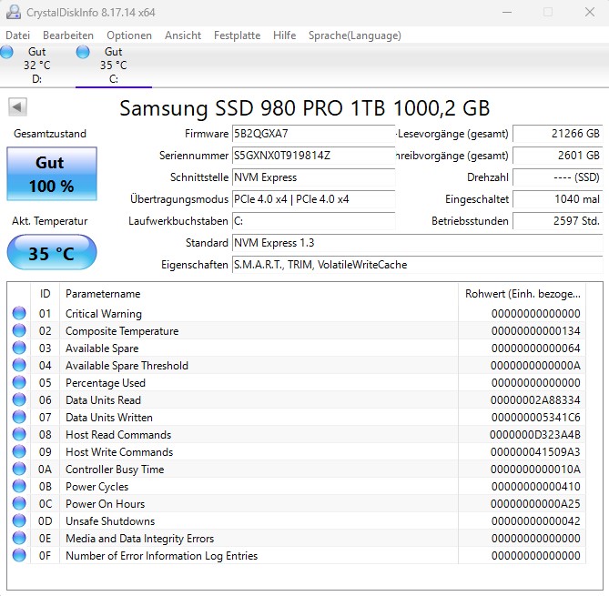

Ein Benchmark einer SSD ist da ziemlich nichtssagend. Eine kaputte SSD würde sich eher nicht in einer niedrigeren Geschwindigkeit äußern.

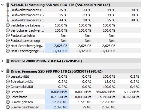

Generell gibt es gerade für Speichermedien da eine deutlich bessere Metrik: Smart-Werte.
Und zum auslesen der Werte gibt es auch solide Software. Crystal Disk Info z. B.
Reaktionen: plato333
Die Smart-Werte waren leider unauffällig:

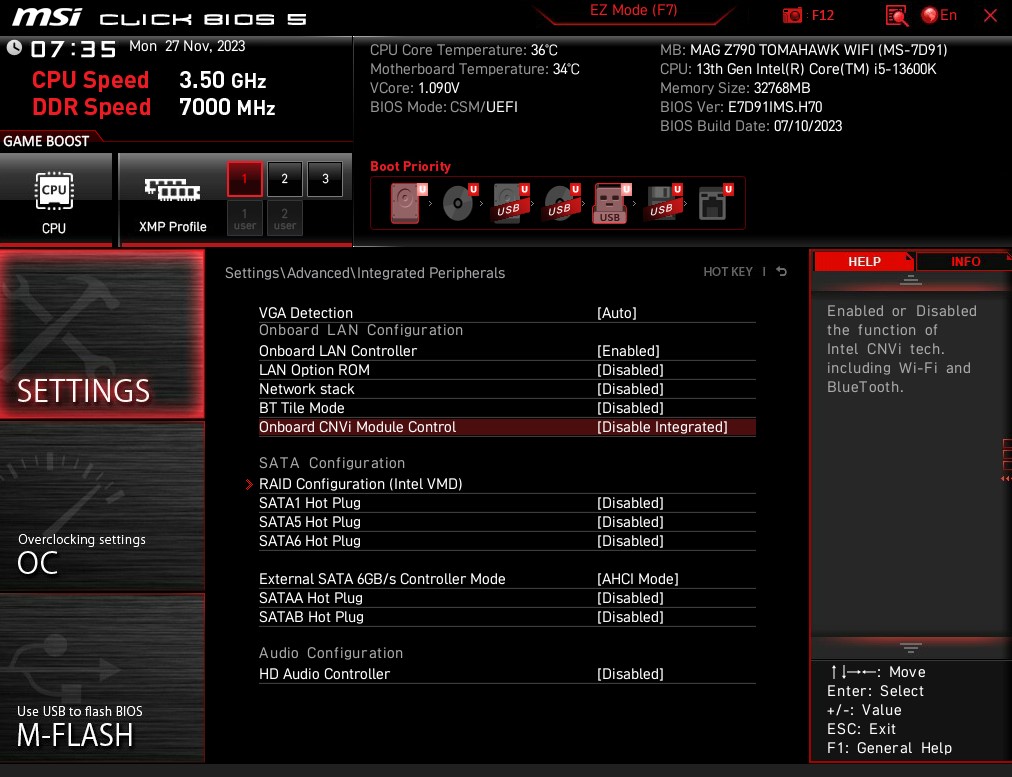

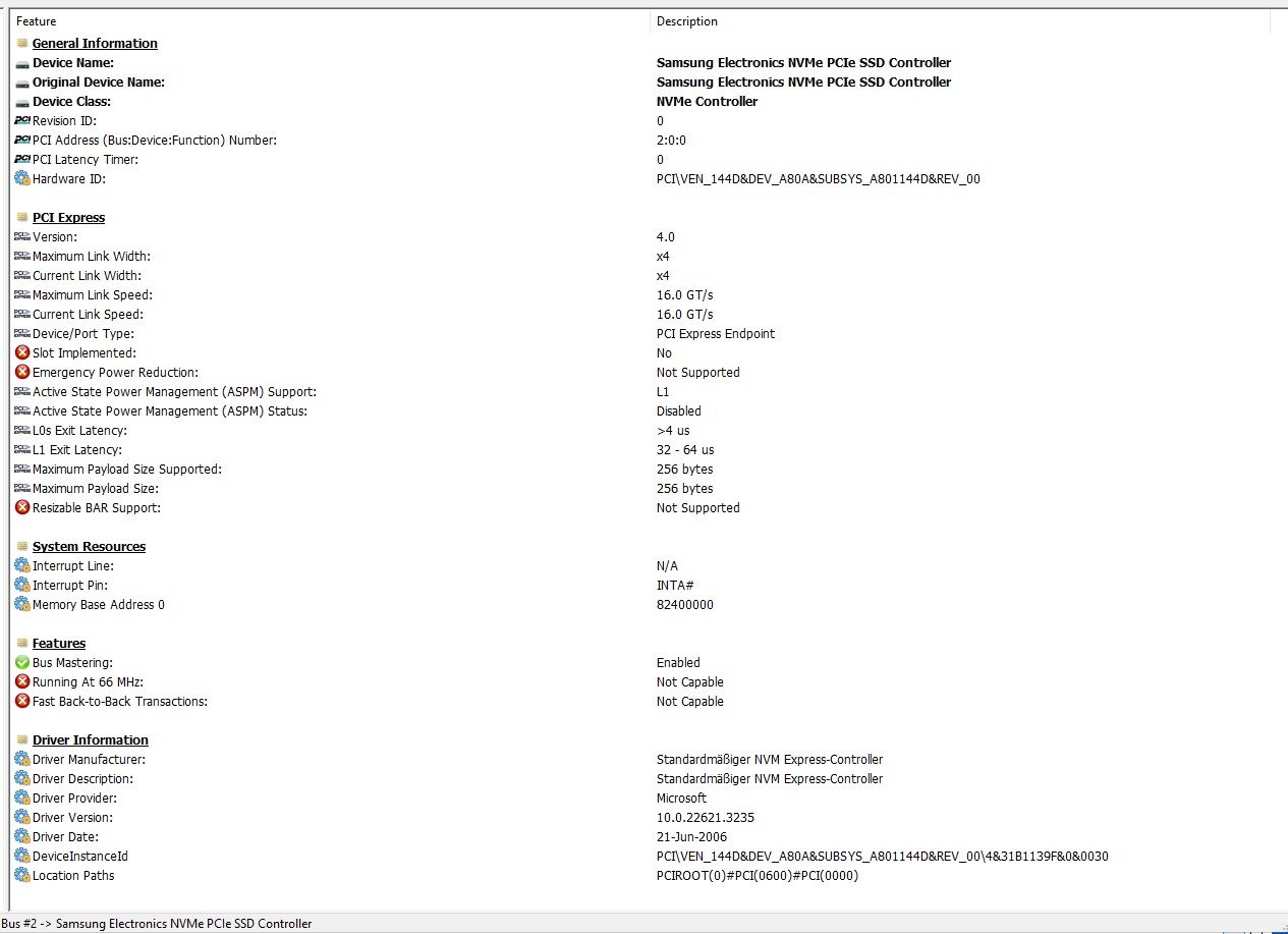

Kurze Frage, "Onboard CNVi Module Control" muss doch nicht enabled sein oder doch!?

Deine Schreib- und Lesewerte sind für eine 980 Pro viel zu langsam, die Smartwerte sehen aber gut aus. Beides sagt einem ab so rein gar nichts über den Zustand des Controllers.
Schreib- und Lesewerte sollten eher in diesem Bereich liegen:
Bei mir waren alle Werte immer im "grünen" Bereich, auch die Temperaturen. Die 980 Pro stieg einfach so aus, ohne nachvollziehbaren Grund. Bspw. durch Lastwechsel, Temperaturen und so weiter.

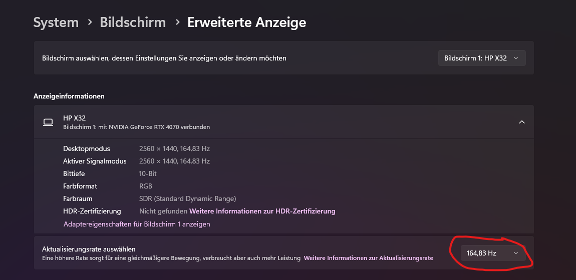

165Hz habe ich eingestellt. Dachte mal kurz bei streched res ist was schief gelaufen, aber da war auch alles ok. Das ist mir tatsächlich vor Monaten mal passiert, dachte das sind doch keine 144Hz (damals noch alter Viewsonic Monitor)!? Und tatsächlich meine erstellte streched res war 2304x1440 (60Hz) lol. Frag mich nicht wie das passieren konnte, alles gemacht wie immer, nur 2560 in 2304 geändert, und 144Hz waren davor schon lange eingestellt. Manchmal macht Windows was es will.;)
Nochmal ein Screenshot, nachdem ich trotz meiner Probleme etwas PUBG gespielt habe...
Kommt auch drauf an mit welchem Tool man die Speedtests macht, sieht hier deutlich besser aus;):

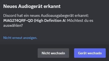

Ein neues Audio Gerät erkannt wurde, mein toller Monitor ohne Boxen!
Das Audiogerät ist nicht der Monitor, sondern die GPU. Die kann Audiosignale erzeugen. Monitore, insofern sie Lautsprecher haben, machen nur Wiedergabe.
What!???

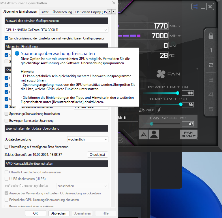

Kurze Frage (lohnt nicht für nen neuen Thread):
Was genau ist mit dieser Warnung gemeint?
Bedeutet, dass sich mehrere Programme, die zeitgleich auf dieselbe Regelung zugreifen, behindern und zu unerwünschten Ergebnisse führen können.
Den Haken für "Spannungsreglung freischalten" kannst du wieder herausnehmen. Per Curve-Editor funktioniert das auch so.

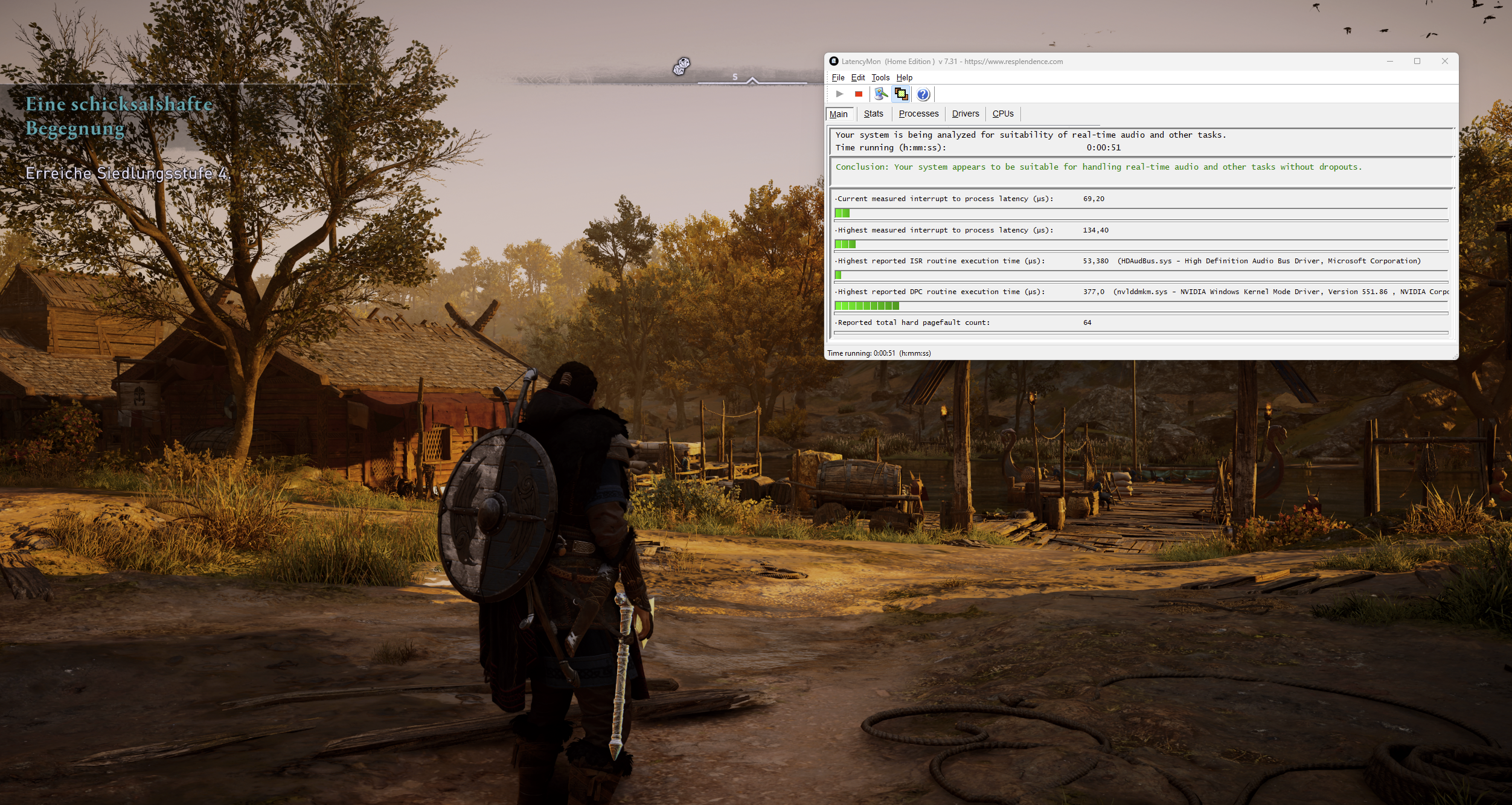

Mal mit LatencyMon nachgeschaut?
Das sollte dann idealerweise so aussehen (hier Valhalla als Beispiel):

Also mal als Beispiel, setzt man das Häkchen und lässt MSI Afterburner und hwinfo laufen, dann heißt
die Grafikkarte kann beschädigt werden?

Und natürlich kann jede GPU beschädigt werden, wenn Chip und/oder Speicher übertaktet werden und dabei evtl. sogar die Spannung manuell angehoben wird. Übertakten macht hier schon länger keinen Sinn mehr, weil der Leistungszuwachs verschwindend gering ist und in keinem Verhältnis zur Leistungsaufnahme steht.
Wenn dann also Powertarget limitieren (einfach Methode) oder Undervolting per Curve-Editor (empfohlene Methode).

"hat wenig Struktur, was ich so ausprobiere"...LatencyMon kenne ich vermutlich schon länger als du, und meine Werte sind 100 mal besser als deine, vermutlich weil ich mich im Bereich Latency besser auskenne als Du. Spiele PUBG schon seit mehr als 6 Jahren, da kennt man sich mit sowas aus.
Zweitens kann ich mir sowas wie 3D settings und LatencyMon schenken, da mein Problem viel gravierender ist als du denkst...hier ist etwas kaputt! Das kriegst du mit keinen Einstellungen mehr hin. Es geht nur noch darum rauszufinden welche Komponente defekt ist.
Offensichtlich hast du Post #35 nicht gelesen...mein PC (oder eine Komponente) verabschiedet sich gerade!
