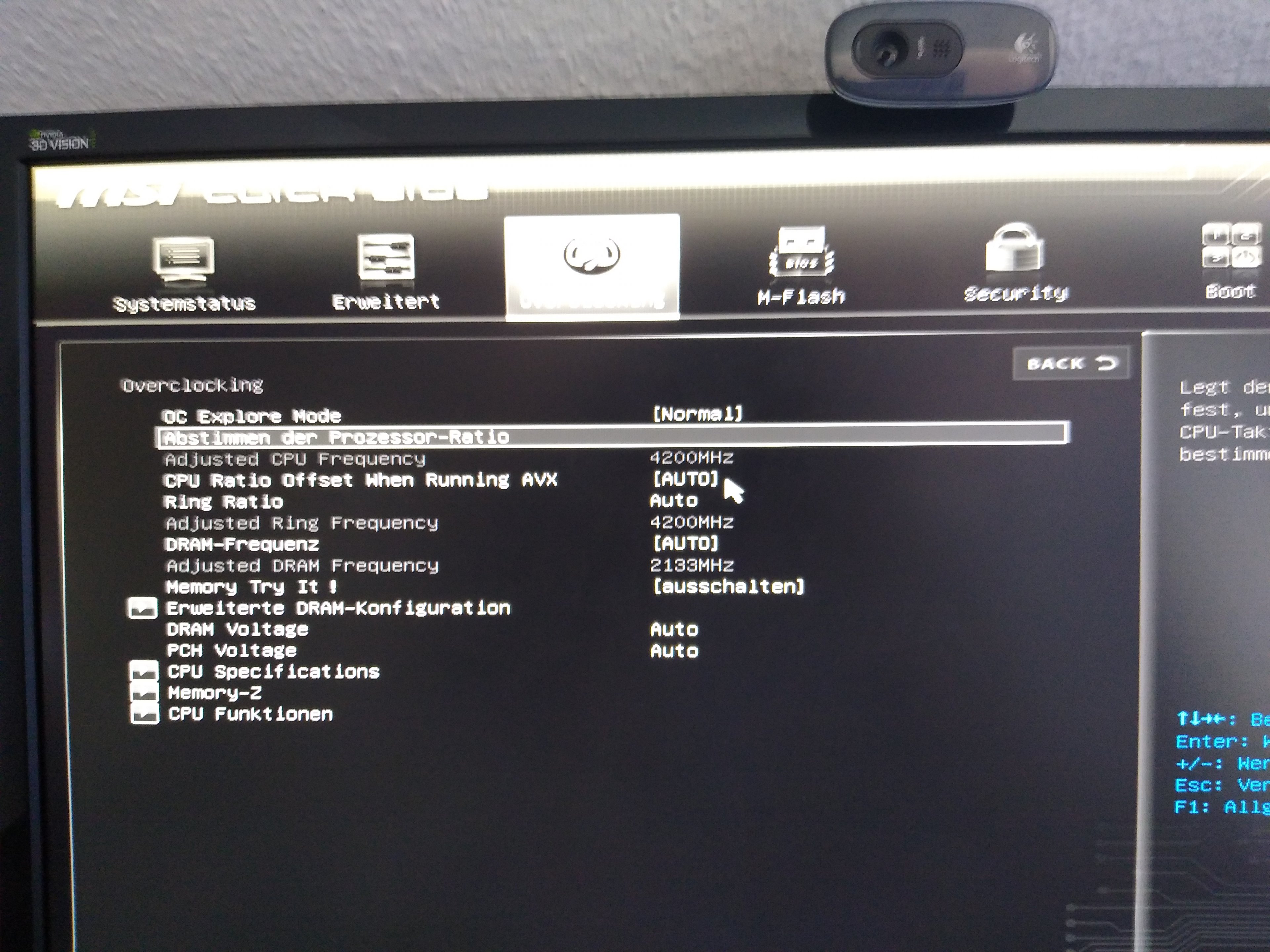

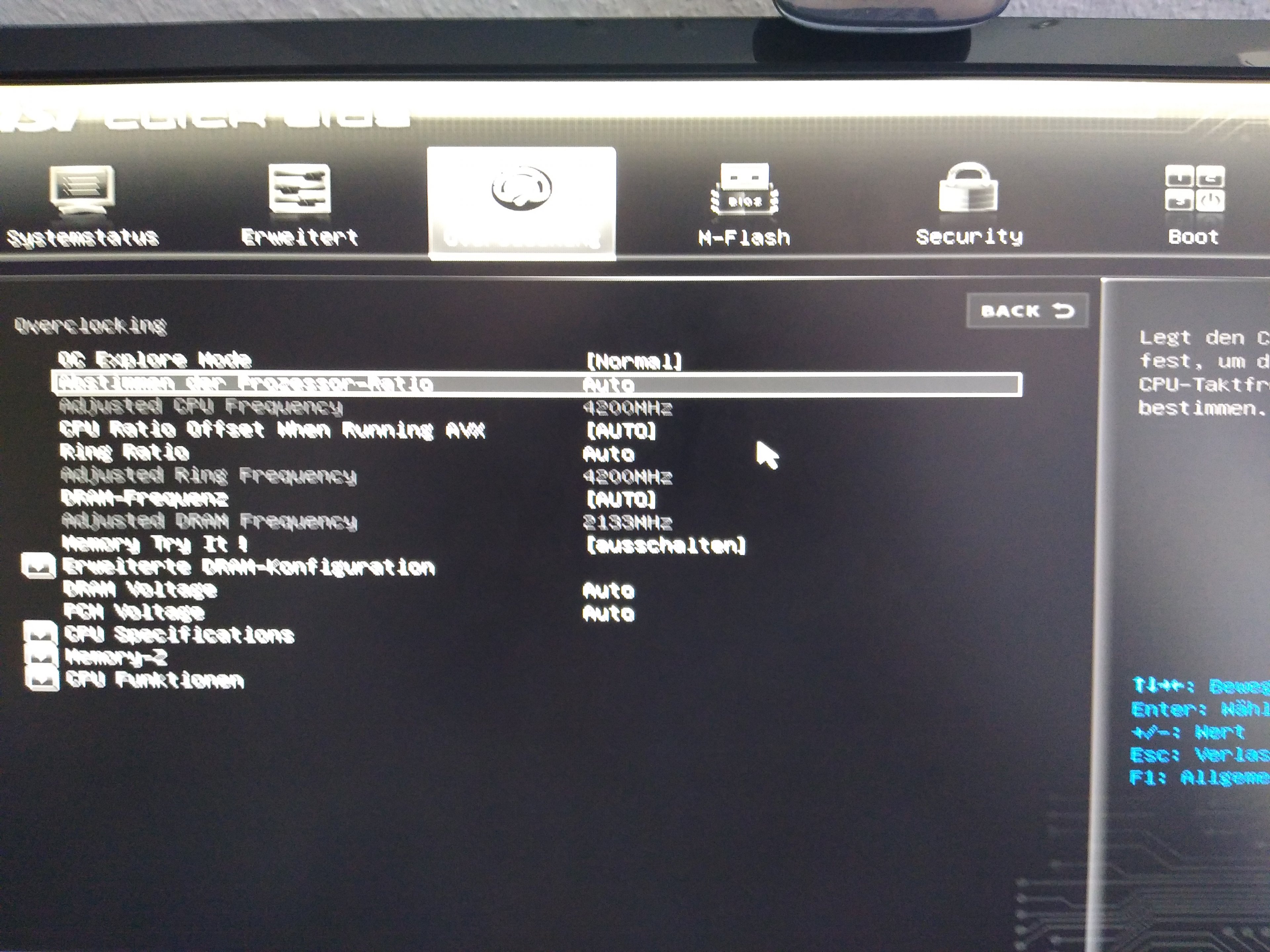

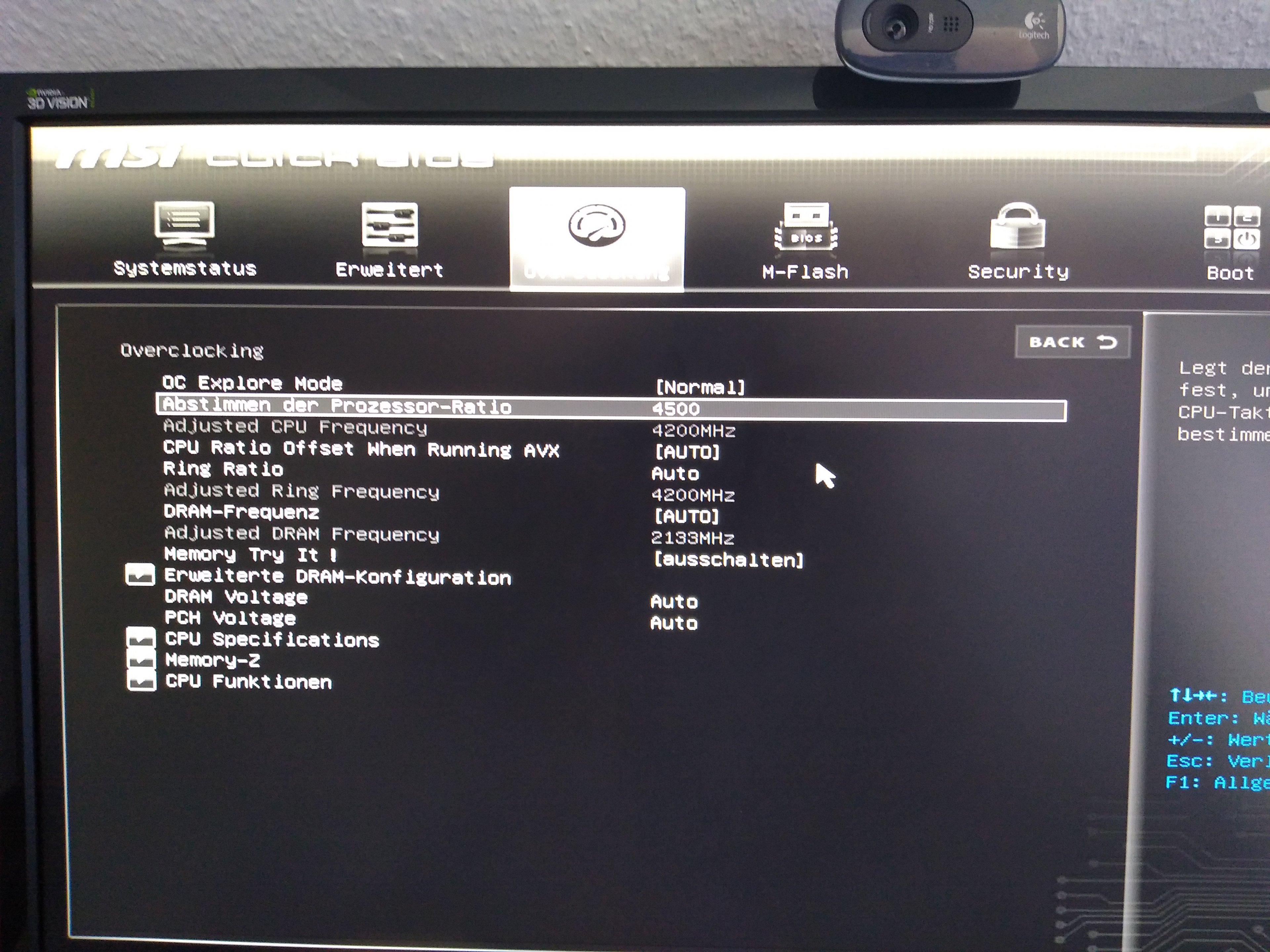

Hi, ich habe einen 7700k Prozessor von Intel und einen H110M Pro-VD (MS-7996) von MSI. Ich möchte den Prozessor gerne ein bisschen im BIOS übertakten. Vorab ich habe das noch nie gemacht aber weiß wo ich die Frequenz erhöhen muss. Wenn ich jedoch jetzt die Frequenz von Auto auf z.b. 4500 überschreiben möchte und enter drücke, wird die 4500 gelöscht und es steht dort wieder Auto. Das geht mit keiner Zahl selbst wenn ich 4200 schreibe was ja die Standart Zahl ist wird es mit Auto wieder überschrieben. Wisst ihr woran das liegt? Unten nochmal Bilder, ich hab sie in der Reihenfolge gemacht, wie ich übertakten würde. Video ging nicht war zu groß.

Hat sich erledigt. Ich war zu blöd. Man musste einen multiplikator eingeben. Also anstatt von 4500 nur 45. Danke trotzdem an die, die eine Antwort gegeben haben.
Hast du ein spezielles Bios? Eigentlich dürfte mit dem H Chipsatz kein OC gehen.
micha` Innerhalb des Turbos ist die CPU bei manchen Mainbaords (auch ohne Z) frei taktbar. Da der Turbo bei max. 4,5 Ghz liegt ist ein Multi von 45 noch möglich.
