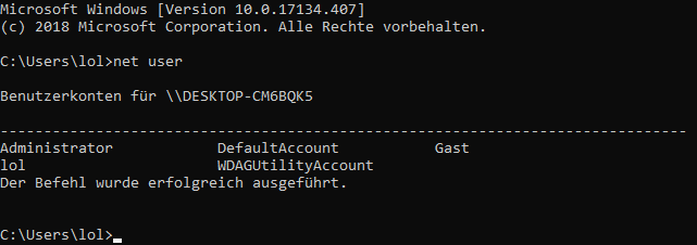

Ich war gerade über die Problembehandlung in CMD. Dort habe ich net user eingetippt.. der einzige Account dort war wdagutilityaccount als Admin??? Wurde mein acc gelöscht?
Als Admin, nicht als Default Account? So sieht’s in meiner VM aus, die nur den lokalen Benutzer lol hat:
„Anderer Benutzer“ zeigt 10 eigentlich nur nach einem Eingriff in die Registry an:
Hilft dir sonst vielleicht die Fehlerbeschreibung beim Herrn Born? https://www.borncity.com/blog/2014/08/29/windows-anmeldung-zeigt-pltzlich-anderer-benutzer/
