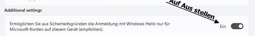

PIN unter Windows 11 entfernen
Startet man Windows 11 das erste Mal, dann hat man nur die Möglichkeit die PIN einzugeben. Die Auswahl für das Passwort ist nicht vorhanden, wenn man mit einem Microsoft-Konto angemeldet ist.
Und so geht man vor:
Einstellungen -> Konten -> Anmeldeoptionen
Wie man im Bild sehen kann, lässt sich die PIN nicht entfernen
Unter Zusätzliche Einstellungen nun "Ermöglichen Sie aus Sicherheitsgründen die Anmeldung mit Windows Hello nur für Microsoft-Konten auf diesem Gerät" auf Aus stellen.
Jetzt einmal neu starten
Hinweis: Sollte genau diese Einstellung grau hinterlegt sein, dann kann man die Änderung auch in der Registry vornehmen.

Er möchte sich aber nicht mit dem MS Konto anmelden. Dass er das - und wenn auch nur einmalig - muss, das hat deiner Erklärung irgendwie gefehlt. Und das ist halt der wesentliche Punkt.
Komischerweise kommt in deinem verlinkten Artikel das Wort "lokal" gar nicht vor...
https://www.deskmodder.de/wiki/index.php?title=Automatisch_anmelden_Pin_entfernen_Windows_11
außer in den weiterführenden Links... auf die du ja gleich hättest verweisen können.
Aber man kann auch zwanghaft noch versuchen so zu tun, als hätte man am Anfang keinen Stuss gespostet...
Der Artikel hatte NICHTS mit dem Problem zu tun. Sein lokaler Account hat vermutlich keine PIN, und wenn doch, dann ist das auch okay, aber die Einstellung z.B. gilt ja nur für MS Konten, und auch wenn die an ist, kann ich mich problemlos mit Passwort bei meinem lokalen Konto anmelden, ist ja auch logisch:
