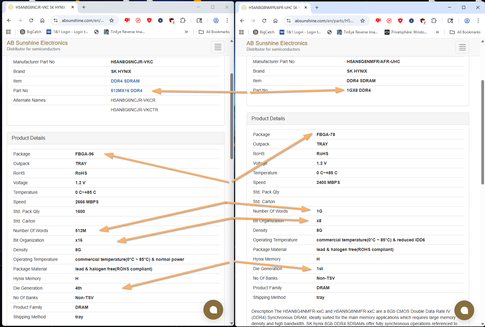

War mal so frei. Hier ein paar Unterschiede bei den Chips.
https://www.absunshine.com/en/parts/H5AN8G6NCJR-VKC-SK-HYNIX-5073423
https://www.absunshine.com/en/parts/H5AN8G8NMFR-AFR-UHC-SK-HYNIX-5016597
Welcher geht nicht von den beiden? @billyx

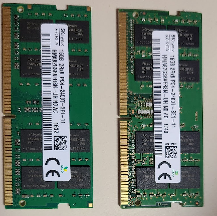

Könnte Jahr / Woche sein.Organix schrieb:vielleicht die Charge? 1632/1740

Der Aufkleber zeigt doch nichts weiter als das was der Hersteller fuer diese Riegel angibt. Da kann, wie Du siehst, ein anderer Chip verbaut sein mit anderen Spezifikationen. Auch wenn der Chip 2666 ist in der 4. Generation, wird er als Speicherriegel mit 2400 verkauft. @billyx Rein um das Endprodukt "gleich" zu halten.
Das die eine Version nicht in Deinem Dell Wyse 5070 rennt ist schade. Aber das ist halt Dell. Ich hab deren Server z.B. immer gehasst weil die damals extrem pingelig mit nachtraeglichen Komponenten waren. Am Ende haben wir nur "Dell zertifiziert" eingekauft auch wenn es meist teurer war. Die Siemens spaeter Fujitsu Server Technik war da nicht so extrem. Haben aber spaetestens beim RAM gemeckert das der nicht auf der Liste steht.

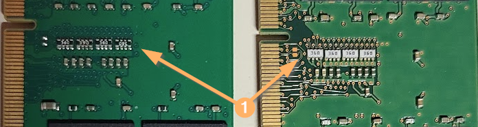

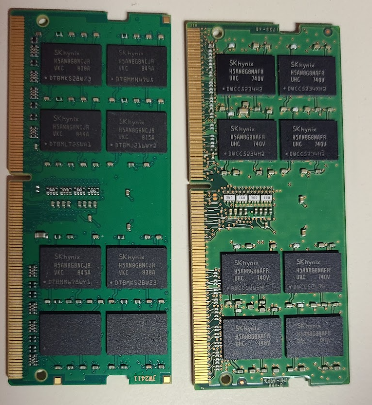

Das sind keine Regler, sondern Widerstandsnetzwerke. Diese sind hier identisch, sehen nur Unterschiedlich aus (anderer Hersteller). Denke auch, dass es an den Chips liegt.BFF schrieb:und diese "Regler?"

billyx schrieb:Hintergrund ist, dass die Dell Wyse 5070 mit dem einen Modul funktionieren und mit dem anderen nicht.
Die beiden Module sind zu unterschiedlichen Zeitpunkten gemacht worden (wohl KW32/2016 und KW40/2017), vermutlich ist das neuere dadurch etwas besser als das aeltere (ist das neuere das, was dort funktioniert?). Die Spezifikation werden sie wohl beide erfuellen, aber das Geraet braucht offenbar etwas ueber die Spezifikation hinaus.
Eine andere Erklaerung waere, dass eines der Module die Spezifikation knapp verfehlt und das in anderen Geraeten nicht auffaellt, bei diesem Geraet aber schon.

Da scheint der Aufkleber auf einem der Module falsch zu sein (Edit: oder andere Charge).
Die verbauten Chips sind jedenfalls unterschiedlich.
Vielleicht fälschlicherweise drauf geklebt ..?
Eventuell laufen beide Module, wenn das langsamere (...AFR-UHC) im 1. Slot verbaut wird.
Ich würde aber auch lieber das ältere/langsamere Modul gegen ein neues austauschen. 😊
