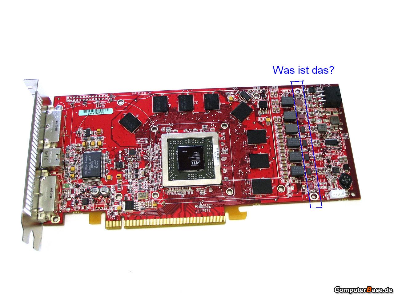

hallöchen
ich besitze 2x X1950XTX/CF , die ich wakü betreibe.
mir ist schon lange aufgefallen, dass besonders eine stelle beim fühlen
sehr heiss wird.
auf dieser stelle sitzt bei mir nen kleiner passiv kühlkörper druff^^
mit nem temp sensor erreiche ich hier temps, die über 70°C reichen
(2 min testzeit mit ATItool)
natürlich is die karte übertaktet ... kann es sein dass es die spanungswandler sind?
wie heiß dürfen sie werden... kann es hier zu nem vdrop kommen bei zu hoher hitze?
Danke euch jetzt schon mal für die antworten^^ ;)
MfG dimi3
Das sind die Spannungsregulatoren (VRM, Voltage Module Regulator), ja. Da sitzt für gewöhnlich jedoch ein Kühlkörper drauf, ich bin überrascht, dass deine Karte noch lebt bzw. nicht ständig abstürzt - die VRM müssen gekühlt werden.
cYa
Das ist ja ein CB-Bild von einer nakten Karte, auf seiner "sitzt [...] nen kleiner passiv kühlkörper druff" ;)
Wahrscheinlich der originale, ein länglicher roter?
70°C sind hier wenig, bis 100°C oder etwas mehr müsste bei denen normal sein.
Jep, habe hier gerade eine X1950XT rumfliegen, dort sitzt ein langer, mattroter Passivkühler drauf.
