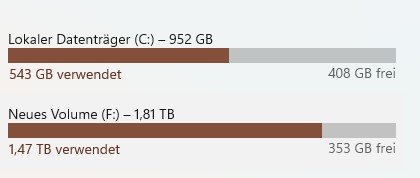

Die Smartwerte deiner NVMe + HDD sind laut Tool in Ordnung, wie sieht es mit der Belegung aus:
ist deine NVMe fast voll? wenn ja kann sich hier die Leistung drastisch reduzieren.
hier wäre vielleicht ein Screenshot von der Datenträgerverwaltung noch hilfreich.
So?
Also das mit dem Bios war gut.
"F:" Das ist eine mechanische HDD, das ist so ziemlich das langsamste was Du derzeit haben kannst. Ist da das Spiel/ die Spiele installiert. Wenn ja, dann ist das schon mal der Grund.
Wo ist das Spiel installiert?
Welche Win Version hast Du?
start --> Winver.exe und dann hier schreiben.
Reaktionen: LiniXXus
Ja, die Spiele sind auf der F installiert
Win Version 25H2 (Build 26200.7462) Win 11 Pro
Beim Kauf war es Win 10 pro.
Na da hast Du es doch......
Das ist ein wesentlicher Punkt.
Leider ein selten dämlicher Zeitpunkt eine neue NVME SSD zu kaufen, weil die Preise massiv nach oben sind.
Defragmentieren und die nicht geschwindigkeitssensiblen wie z.B. Videos und Bilder auf F und die Games auf C
C
Das hilft schon mal enorm
Musst Du halt mal anschauen was auf C den Platz wegnimmt und dann das was geht und nicht Transferrate braucht auf F und die Games auf C. Auf Sicht würde ich die HDD als Backup Medium nutzen und eine weitere 2TB SSD rein, bevorzugt NVME
Leider kannst du das inzwischen für aktuellere Titel vergessen... Ladezeiten sind dann teilw. um den Faktor 5 höher, und wenn was nachgeladen werden muss... HDDs🤮 taugen heute Imo nur noch als Datengrab und Backup-Platten, aber vergiss Anwendungen und Spiele auf einer HDD, sollte alles auf einer SSD sein.
Reaktionen: w764
Hobbit96 schrieb:
Nicht ganz, dein Speicherplatz der C: ist in Ordnung, würde diese weiter unten liegen wäre es eine Möglichkeit gewesen die man aber nun ausgeräumt hat.
wie die anderen schon sagen, dein Laufwerk F:, sprich die mechanische HDD könnte hier durchaus ein Problemkind sein, daher die Frage nach der Datenträgerverwaltung
dahin kommst du so:
-->rechtsklick auf start
-->Datenträgerverwaltung
Sollte sich mein verdacht bestätigen, liegen hier ggf. teilweise Systemreservierte Partitionen die im idealfall auf deiner NVMe liegen sollten, auf der HDD.
Das Problem bei vielen SSD + HDD Kombis in der Vergangenheit:
Bei der Windowsinstallation wurden die HDDs als Datenträger für die Systemrelevanten Partitionen oftmals verwendet, wenn deine HDD nun schwächelt, zeigt sich das in schwindender Performance, sowohl bei langsamen Systemstarts, verzögerte Systemeingaben usw.
Wenn das der Fall wäre, würde man dir empfehlen die HDD abzuklemmen und Windows neu zu installieren, und zwar nur rein auf die NVMe
Spiele solltest du wenn möglich, auch nur auf diese installieren, aufgrund der schnelleren Zugriffszeiten.
