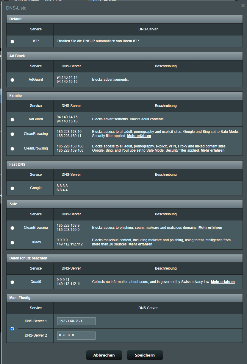

Und wenn ich im ASUS bei dem optionalen Feld DNS die 192.168.8.1 eingebe kommt:
C:\Windows\System32>Nslookup
Standardserver: UnKnown
Address: 192.168.1.1
Also der gleiche DNS aber bei Std.server steht UnKnown.

Aber ich kann mich bei der VPN Lösung im Asus Router nicht entscheiden, wie ich es haben will. Zumindest weiß ich nicht wie.

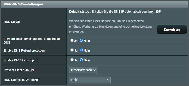

Es gibt im WAN Bereich nur das:
Dort könnte ich unter ZUWEISEN. Unten 2 manuelle DNS vergeben.
Sehr wahrscheinlich einen primären und einen sekundären.
Das gilt aber dann wohl generell für alle Verbindungen (Geräte), die mit dem Router aufgenommen werden.
