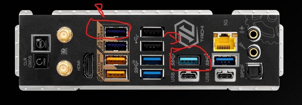

also an dem hellblauen anschluss geht die SSD garnicht, wird zwar erkannt aber bleibt beim crystaldiskmark hängen, also bei prepairing.
an den dunklen 10gbps ports macht die SSD 1087mbs

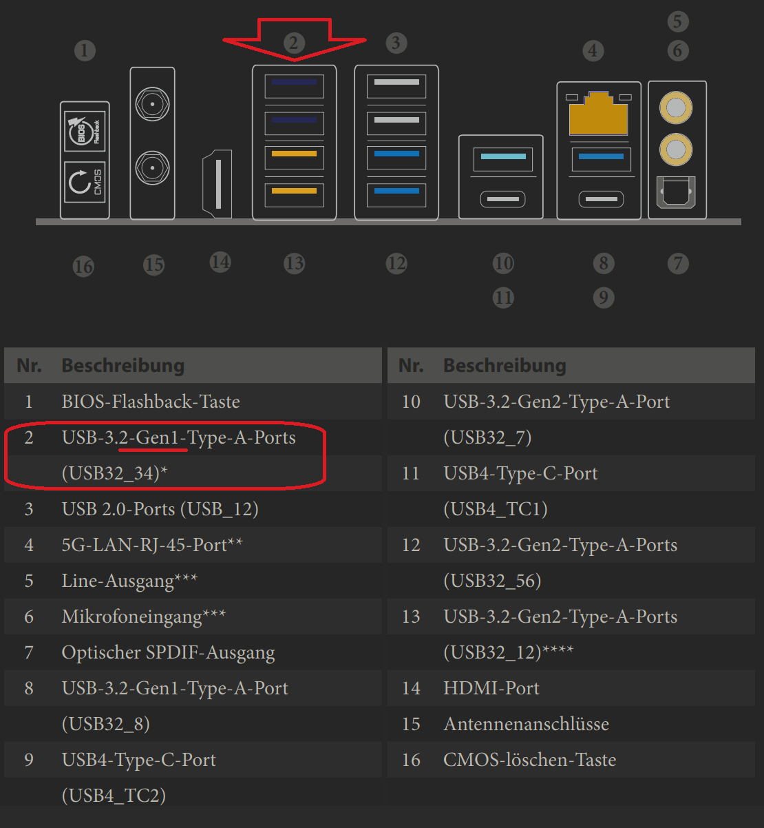

an den DUNKLEN 10Gbps Ports? Wenn ich das Handbuch korrekt interpretiere, sind das doch Gen1, sprich: 5 Gbps Ports, oder? Siehe:
Das war für mich lila, ich mein die anderen blauen wo 10 drüber steht

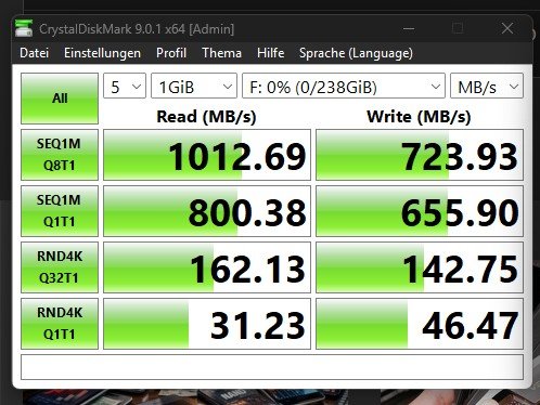

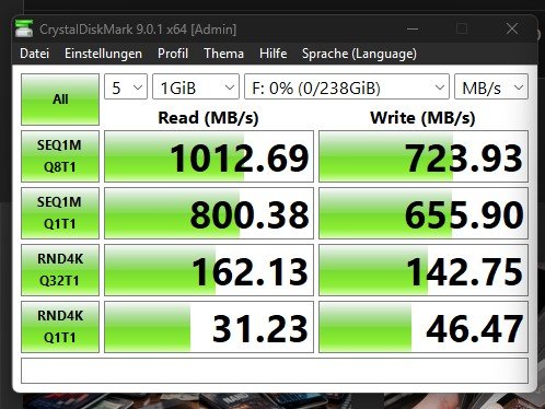

also habe heute einen 2. hub bekommen,
bei diesem schaffen die nvms in den usb adaptern die 1000mb/s lesen, schreiben nicht aber wird an den SSds liegen
habe eifach nur den hub getauscht, die kabel sind die selben
