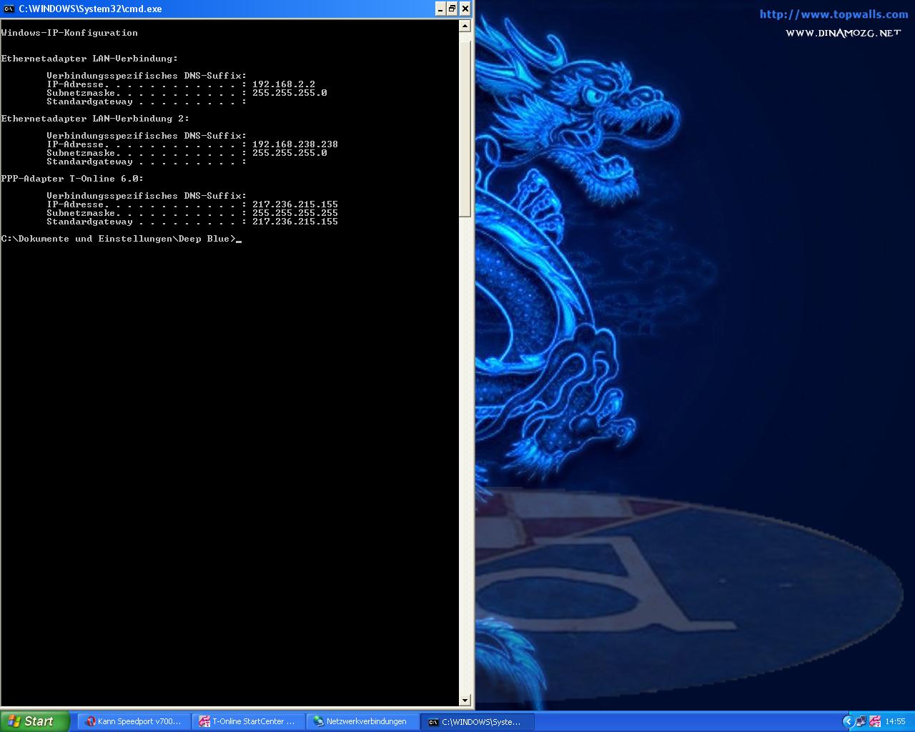

schau mal nach was du für eine IP bekommen hast.
einfach Start - Ausführen - cmd - ENTER
ipconfig - ENTER
Wenn da ein Standardgateway steht, dann einfach mal die P im Browser eingeben.
Oder Screenshot hier posten. dann sehen wir weiter

Schau doch mal in den Screenshot den ich gemacht habe (einge posts vorher).Danach zu urteilen hatdie ethernetkarte gar keine IP-adresse.(Lan-verbindung)
Die lan Verbindung 2 hat eine IP-adresse ist aber meine Skystar TV-Karte

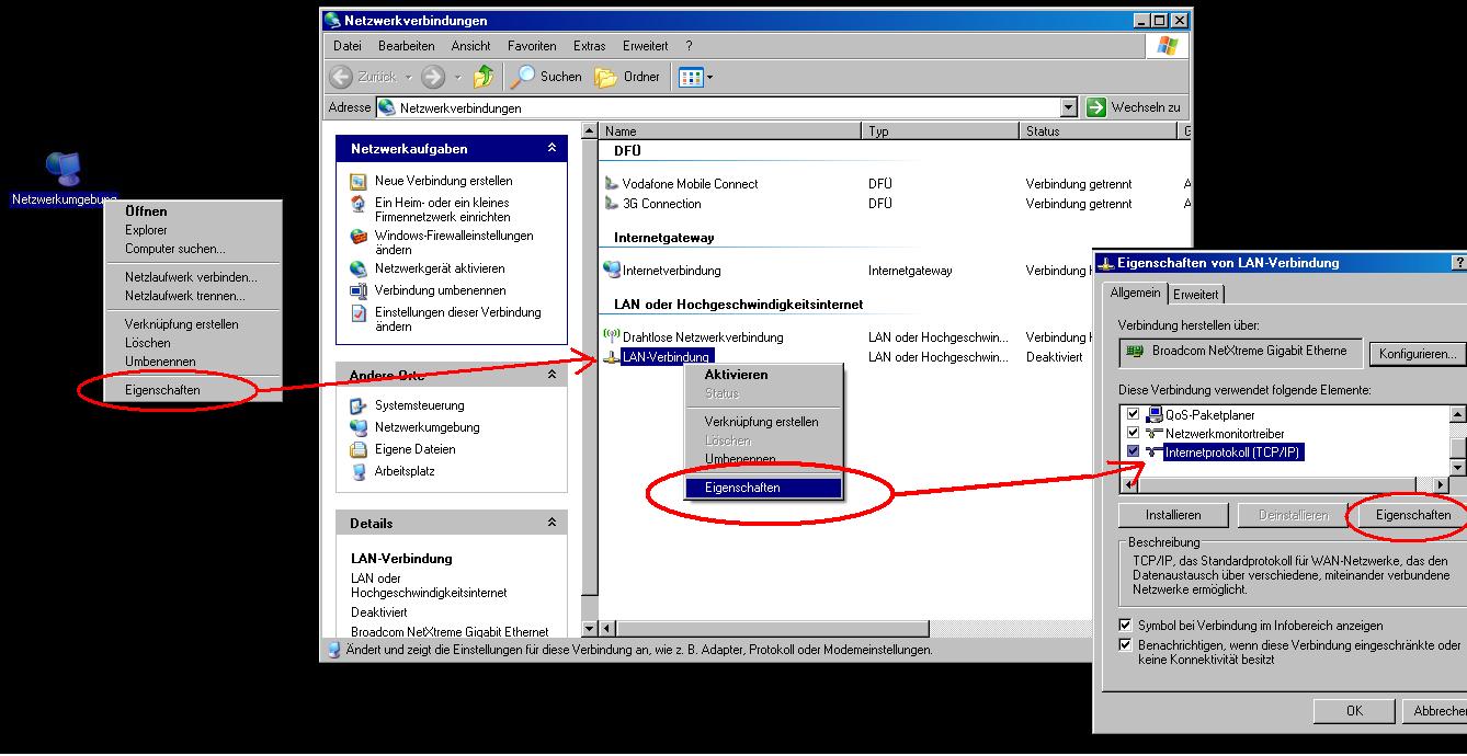

PS:Wo soll ich denn die IP und diese Subnetzmaske eintragen?
Die Lan-Verbindung 2 nicht.
Du sollst die Lan-Verbindung (ohne Kennung also 1) in o.g. Werte verändern.
Hab ich gemacht.Aber was soll ich denn bei Satndardgateway und DNS-server hinschreiben?

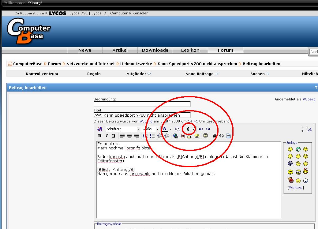

Bilder kannste auch auch normal hier als Anhang einfügen (das ist die Klammer im Editorfenster).
Edit: Anhang
Hab gerade aus langeweile noch ein kleines Bildchen gemalt.

Das mit dem anhang ist ne feine Sache .Wusste ich net.

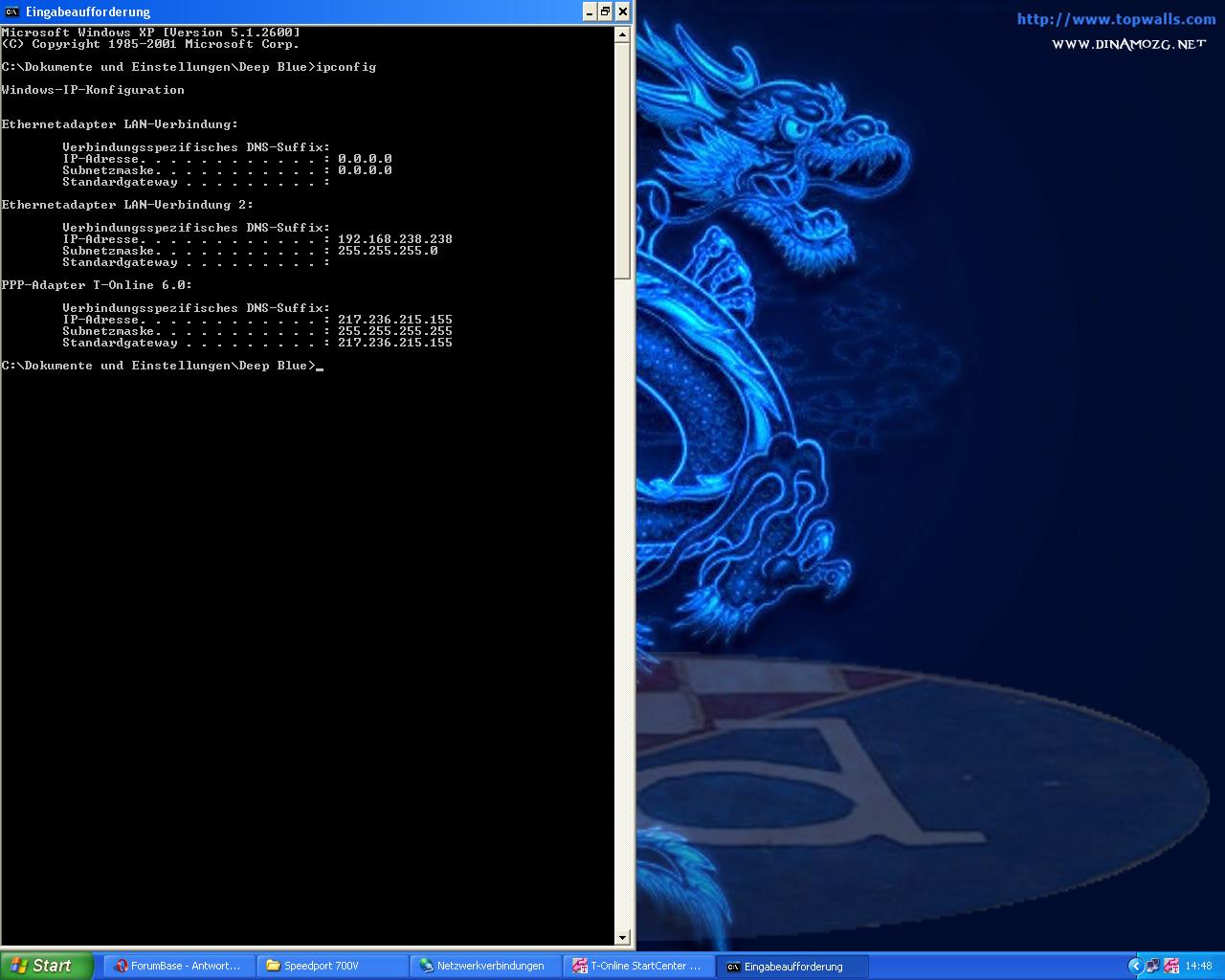

Also hier nochmal:
Schein sich nicht vielgetan zu haben.

Hmmmm, die IP sollte jetzt aber drin stehen... schau bitte nochmal nach. Das kann nich sein, daß da nur Nullen stehen... 0_o.

Jetzt hab ich doch irgendwie ne IP.Muss vorher was falsch gemacht haben.Also nochmal ein screen:

Gut, und jetzt im Browser 192.168.2.1 eingeben.
