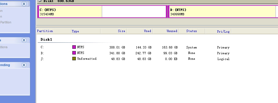

also ich wollte mich mal ganz langsam mit anderen betriebssystem ausser windows beschäftigen und da kam ich auch ubuntu. Mir gefiel das ganze kde oberfläche und da ich 4+ gb ram habe, wurde kubuntu 64bit genommen. Ich habe mir die neuste version runtergeladen, schön auf eine dvd gebrannt. Dann habe ich eine leere partition mit EASEIS Partition Manager erstellt.
Nun ich habe von der disc gebootet und alles war wunderbar, bis ich bei den partition ankam. Da konnte ich nicht auswählen oder erstellen. Eigentlich sollten da aber 50gb sein. Naja ehrlichgesagt bin ich nicht der große partition und linuxexperte...
Ich habe einen MSI P45 Platinum maiboard und eine SATA Platte SAMSUNG HD753LJ. Weiß jetzt nicht ob das am sata liegt, weil da irgendwelche treiber fehlen oder, dass meine partition nicht korrekt erstellt wurde? Ich kannta das mit windows xp früher so, dass man bei den unformatierten sata platten die treiber auf der floppy oder install cd haben sollte, ohne das wird keine festplatte/partition erkannt. Aber jetzt mit linux bin ich da ehrlichgesagt überfragt.
Ich habe mal einfach ein Bild mit hochgeladen, wie das bei mir aussieht. Also auf dem 1 part. ist mein vista drauf, auf dem 2. einige windows programme und backups und der 3. wurde für ubuntu gemacht(ist halt unformatted, vllt ist das das problem?). Wird aber wiegesagt nicht erkannt.
Irgendwelche tips?
Ich danke schonmal und Gruß

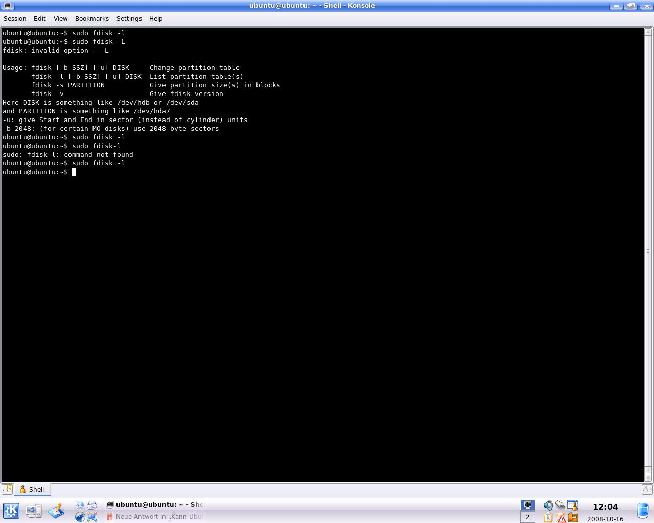

Edit: Mir wurde mal gesagt, dass ich durch livecd den befehl "sudo fdisk -l" ausführen soll, aber da passiert bei mir nichts. Also mit groß L zeigt er was an aber mit klein L ist da nix (bild angehängt).
Edit2: Habe es auch mit einem kubuntu alternate 32bit version versucht. Da sah die ganze installation anders aus, aber da konnte man auch keine partitionen auswählen. Wie sonst: Es wird einfach garkeine part/festplatte angezeigt

wenn Du schon am prompt bist einmal
sudo cat /proc/partitions
Dann siehste ob Deine Platte erkannt wird oder nicht. Am Controller oder an der Platte sollte es nicht liegen.
BTW .. Ubuntu hätte gerne zwei Partitionen. Eine für das OS und eine kleine Swap. Ich würde die Partitionen übrigens im Installer von Ubuntu erstellen und nicht unter Windows mit irgend einem Partitionsmanager. Screen vom Partitionsmanager unter Ubuntu wäre schön.

Hallo Leute, danke für die Hilfe. Also ich habs bisher mit der stable version versucht und nichts ging, dann habe ich das jetzt mit der letzten beta 8.10 gemacht und die festplatte/partitionen wurden erkann. Das freut mich...

Die dritte Partition (50 GB bzw. 48 GiB) ist hier als logische Partition eingerichtet. In so einer kann man keine Daten speichern, darum kann man da auch nichts bei der Installation auswählen. Man muss innerhalb der logischen Partition eine oder mehrere erweiterte Partitionen erstellen. In die kann man dann installieren.
Warum es den Quatsch mit logischer und erweiterter Partition gibt: Irgendwann (frühe DOS-Zeiten) hat man mal festgelegt, dass Festplatten nicht mehr als 4 primäre Partitionen haben dürfen. Damit man aber trotzdem mehr als 4 haben kann, hat man getrickst und gesagt, dass eine der 4 Partitionen in viele weitere stückeln darf.
Irgendwie ist das für heutige Zeiten totaler Murks.
»Man muss innerhalb der logischen Partition eine oder mehrere erweiterte Partitionen erstellen«
Ist es nicht genau umgekehrt? Man erzeugt eine erweiterte Partition, in der man dann logische Partitionen erzeugt?
Stimmt, das habe ich vertauscht.
Aber warum fliegt da eine einzelne log. Partition ohne erw. Partition durch die Gegend? Wird die andere nur nicht angezeigt oder ist sie wirklich nicht vorhanden? O_O
