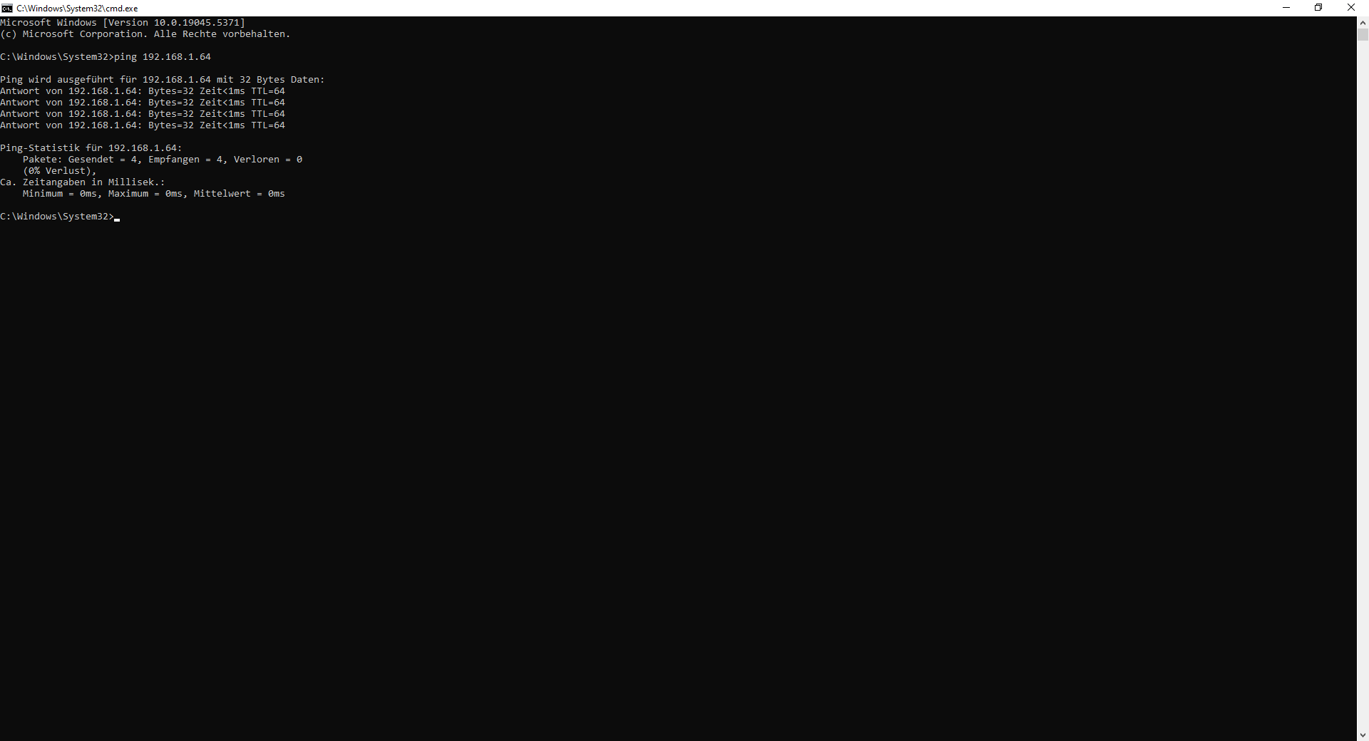

Wenn Du das Gerät anpingst, bekommst Du dann einen Antwort?
Öffne eine Eingabeaufforderung und führe folgendes aus:
Code:
ping 192.168.1.64
Teile uns das Ergebnis vollständig mit.
Cu
redjack
Das sagt aus, dass das Gerät auf eine Anfrage reagiert und im Netzwerk erreichbar ist, also scheint das Gerät zu laufen.
Hast du das ASUSTOR Control Center installiert?
Hat das NAS eine feste IP-Adresse zugewiesen bekommen?
