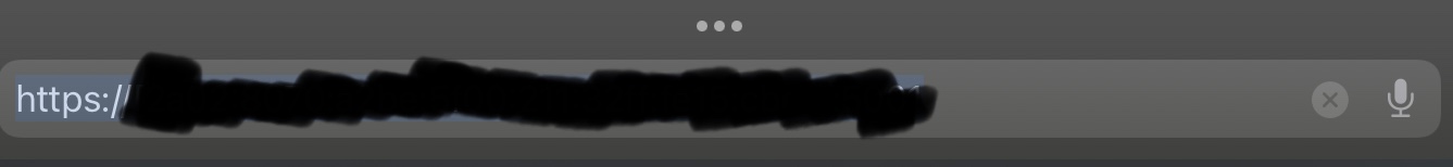

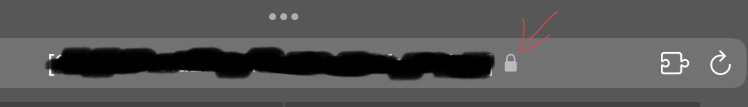

Ob du https hast, müsstest du doch irgendwie in der Synology sehen können. Ich habe aktuell keine Diskstation am Laufen, kann da also leider nichts konkret zu sagen.
Wenn du sogar das WLAN empfängst:
https://www.omg.de/search?query=wireless+wire
Oder Airfiber, wie hier im Youtube-Video.

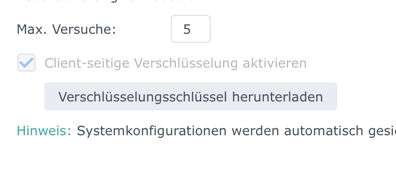

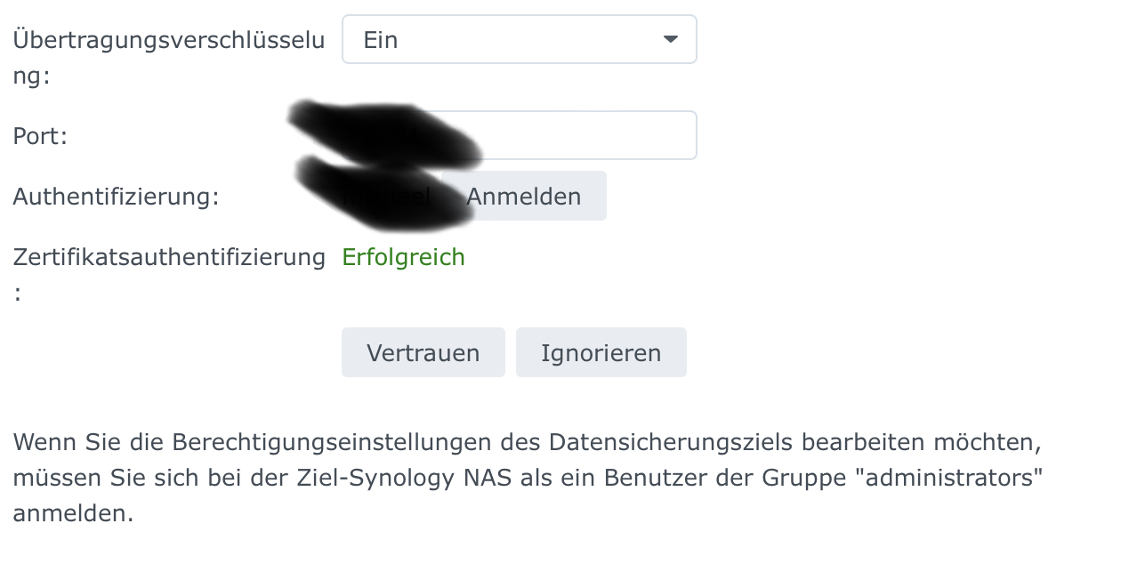

Also das Webinterface läuft auf jedenfalls mal über HTTPS laut Safari
Und Verschlüsselungen sind wohl auch alle aktiv
Ansonsten ist noch ein auto. IP Block bei mehr als 10 Versuchen/5 Minuten drinn
Ich glaub mehr kann ich ohne VPN nicht tun oder?
