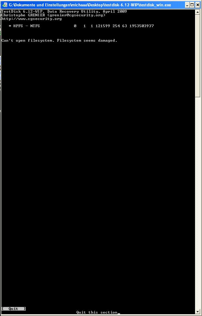

So... bin jetzt auf [Create] gegangen beim Log-Datei erstellen, hab meine Festplatte ausgewählt die jetzt untersucht werden soll... also die 1TB platte...
dann hab ich [Intel] ausgewählt und dort dann auf [Analyse] (Bild 1)
dann [Quick Search]
Jetzt wird das hier angezeigt (Bild 2)
Mueli schrieb:
Wichtig:
Wenn jetzt Partitionen gefunden wurden, kannst Du sie jeweils mit den Pfeiltasten anwählen und mit P deren Inhalt sichtbar machen. Mit Q geht es zurück ins Menü. Sollten keine Partitionen in der ersten Suche gefunden worden sein, wird mit Enter weiter gemacht, hier ist dann im Menü [ Quit ] [ Deeper Search ] [ Write ], die tiefere Suche mit Deeper SEARCH auszuwählen (dieser Vorgang kann dann schon eine Weile dauern).
So... wollte mir die dateien Anzeigen lassen... hab P gedrückt... siehe da... "Can´t open Filesystem. Filesystem seems damaged."
(Bild 3)

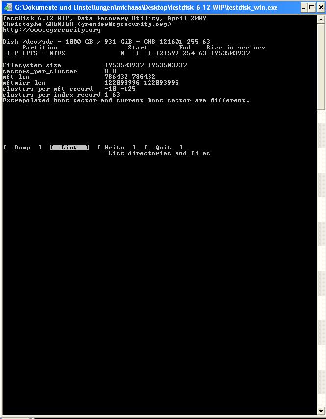

soweit so gut...
nach [Rebuild BS] hat er gefühlte 0,5s das hier angezeigt: (Bild 1)

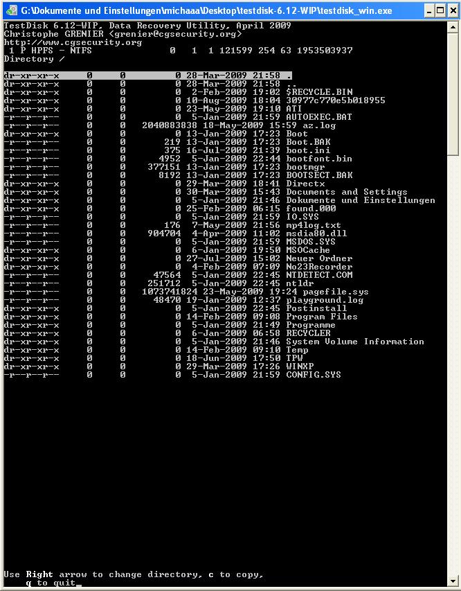

Jetzt gehe ich auf
  • (Bild 2)
    und siehe da.... meine daten werden angezeigt...
    Was nun? Soll ich noch das hier tun?

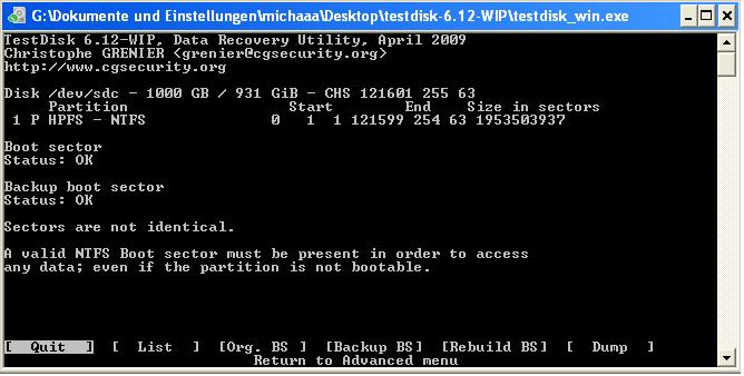

    Wenn ich in TestDisk auf [Advanced] --> [Boot] gehe erscheint kein [Repair MFT]
    (Bild 3)
    Ist das normal?

Dein Bootsektor ist gültig, hatte aber Fehlermeldung mit Cant' open filesystem".
Nach Rebuild BS wird der auch nicht gleich zum neu erstellten angezeigt.
Extrapolated und current bootsector are not identical.
Daten werden angezeigt.
Im Fall empfehle ich vielleicht vorweg wichtige Daten zu sichern/kopieren.

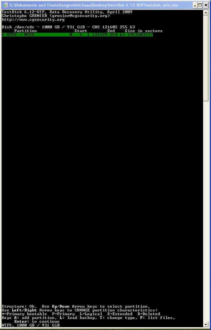

Du kannst dann bei diesem Bild auf Write gehen und den Bootsektor schreiben;
https://www.computerbase.de/forum/attachments/cb4-jpg.151989/
Deine Partition ist gegenwärtig nicht aktiv und wird in Testdisk nur als primär mit P angezeigt.
Siehst du bei deiner Partition ganz links.
In Testdisk kann die Partition wenn du von der booten willst auf aktiv gesetzt werden.
Geht dann durch bestätigen bei Analyse und Quick Search.
Jetzt wird deine Partition noirmal links mit einen Stern angezeigt.
Wenn nicht kannst du dieses von P auf Stern mit der Pfeiltaste und links oder rechts setzen.
Bestätige dann mit Eingabe und bestätige bei Write.
Jetzt sollte deine Partition wieder bootfähig sein.
Wenn sie nicht bootet, solltest du die Grub-Einstellungen mit fixmbr in der Wiederherstellungskonsole überschreiben.
