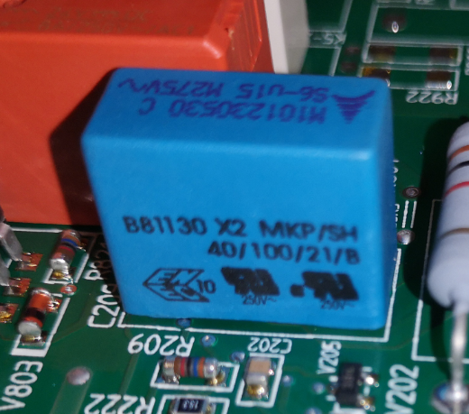

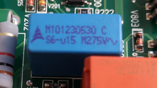

ich bräuchte etwas Hilfe beim Bestimmen der Kapazität dieses Kondensators.
Vielleicht bin ich auch nur Blind und übersehe die Angabe einfach.

u15 könnte 0,15 µF sein (Edit: Bei denen, die ich auf Arbeit habe, steht es direkt drauf). Wichtig ist aber auch, dass der Ersatz unbedingt ein X2-Typ sein muss!
Da sich dieser Kondensator auf der Netzspannungsseite befindet (sonst bräuchte man keine X oder Y Typen), solltest Du die Reparatur einer Fachkraft überlassen, wenn Du schon nichtmal den Kondensator bestimmen kannst.

u15 m275
.15 uF, 20% Toleranz, 275VAC X2 Safety Cap
TDK hat diese Serie aber nicht mehr, wurde durch B3292 ersetzt.
Reaktionen: Rickmer

MKP Kondensator mit 0,15 microfarad max. 275V.. bei neubestellung auf das X2 achten: Spannungsfestigkeit
Datenblatt
Wenn die Abmessungen passen: das Produktbild ist nur ein Beispiel
Ersatz
