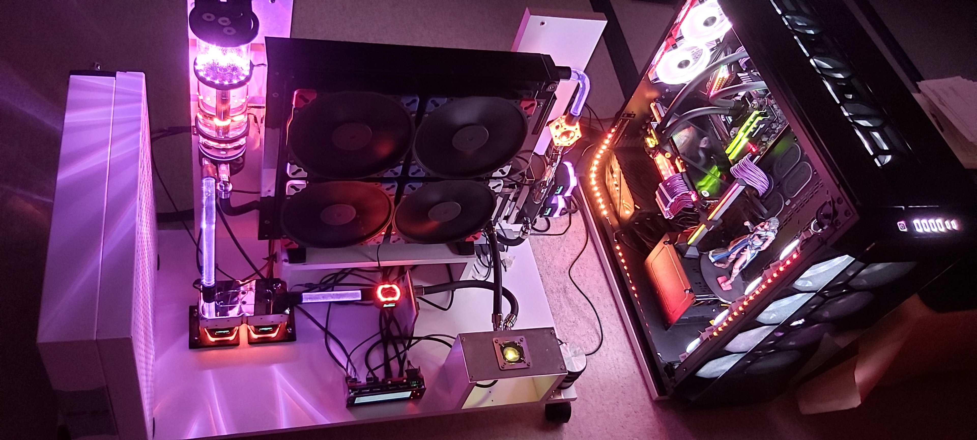

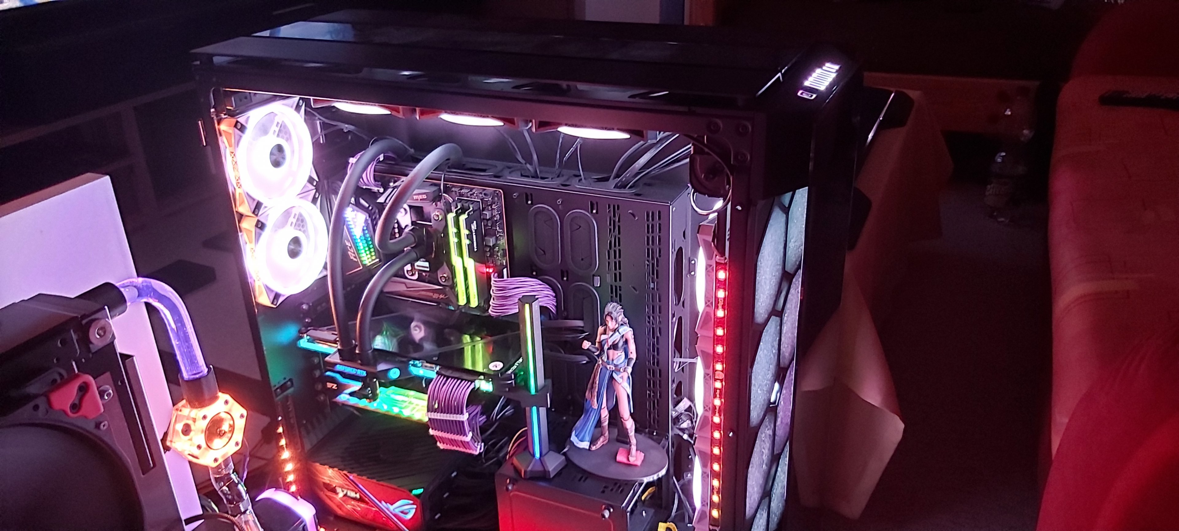

Bisher kam ich nicht klagen. Aber eins kann ich sagen ich möchte nie mehr auf luftkühlung zurück
Da ich das System erst mal testen wollte habe ich noch keine hardtubes genommen sondern nur Schlauch

Die Temperaturen sind auf jeden Fall Top mit dem wasserblock
Gpu: max 52°
Gpu hotspot: 70°
Memory junktion: 70°
Spawas: bleiben unter 50°
Memory: nicht mehr als 60°
Mit dem luftkühler war es viel wärmer
GpU: konnte schon 80° erreichen
Memory junktion: um die 90°
Gpu hotspot: auch um die 80°
Memory und spawas weiß ich nicht mehr mit dem luftkühler
Dazu ist das System jetzt Lautlos bei games
