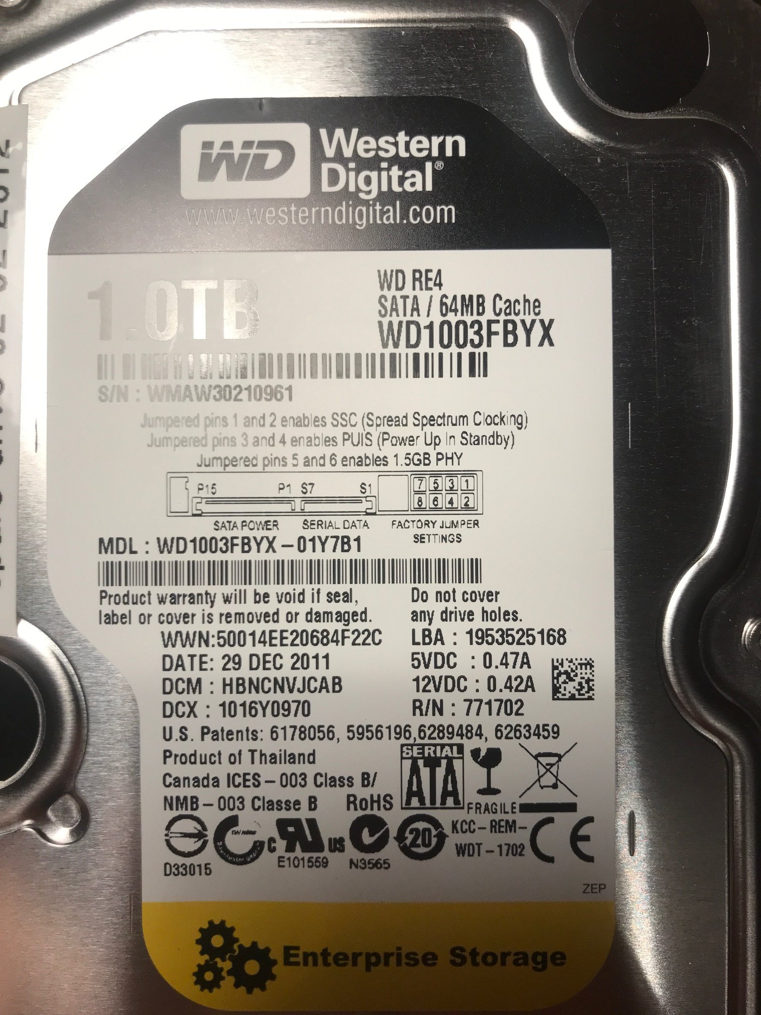

ich denke, im Computer meines Sohnes ist die Festplatte kaputt , ich habe noch eine neue rumliegen, bin mir aber nicht sicher, ob ich die einfach ersatzweise dort reinbauen kann. Habe beide Typenschilder fotografiert.
Die kaputte war eine
- Toshiba PC P300 1 TB 7200rpm 64 MB Buffer HDWD110 SATA III
und die neue wäre
- Western Digital WD RE4 Sata / 64 MB Cache 1.0 TB WD1003FBYX
Kann mit jemand einen Tipp geben, ob ich die einfach austauschen kann?
Vielen Dank Anja Niezel
Beide sind SATA Platten, d.h. das ist genormt und passt.

Beides SATA 3 Festplatten, also wird's keine Probleme geben wegen den Anschlüssen.
Die neue WD ist aber die "RAID-Edition", also für ein RAID gedacht, sollte aber wohl egal sein.

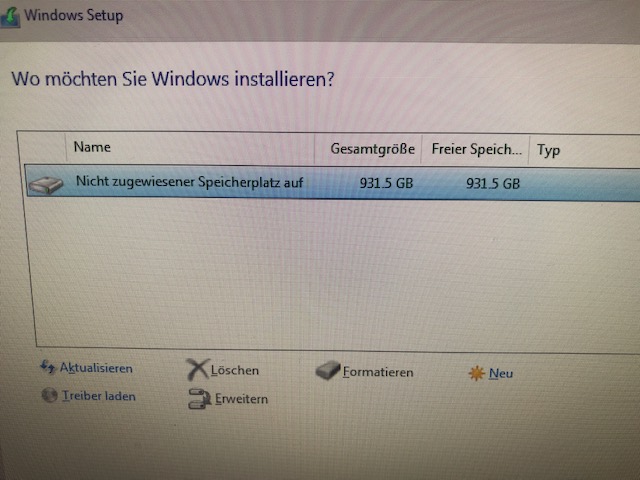

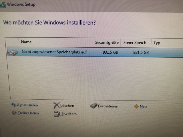

Im Bios stand als Mode Raid. Habe den dort jetzt auf die andere Alternative geändert und jetzt erschein ein Platz zum Installieren des Windows, allerdings mit dem Vermerk 'Nicht zugeiwesener Spreicherplatz auf Laufwerk 0' Was nu?

Na schau, RAID war falsch, denn das braucht zwingend 2 Platten.
Dann einfach Weiter, Installationsroutine macht den Rest. Nicht zugewiesen heißt, Platte ist einfach leer, wie sie vom Werk kommt.
