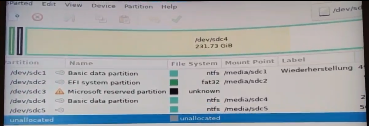

Das hat wunderbar geklappt, dem RAM scheint es also tatsächlich gut zu gehen... aber GParted hat tatsächlich ein Problem mit der Systemplatte erkannt (bitte entschuldigt die abartig schlechte Qualität, curved UWQHD monitor + keine Grafiktreiber sieht unschön aus - man bekommt das Fenster auch nicht kleiner oder ganz ins Bild):
Soweit so gut, auf der Boot-Platte hat es also die Partition sdc3 zerschossen, eine "Microsoft Reserved Partition" - kennt man ja auch so.. Wiederherstellung > Boot > Microsoft Reserved > Daten..
Was mich jetzt aber komplett verwirrt ist die fünfte Partition und der nicht allozierte Speicher. Eigentlich sollte es nur eine Daten-Partition geben, eine klassische Installation eben einfach.
Ntfsfix haben wir auch versucht, der spuckt bei der Platte und allen Partitionen einfach nur "ntfs signature is missing" aus und hilft leider auch nicht weiter.. aber wenigstens mal ein ordentlicher Fehler.

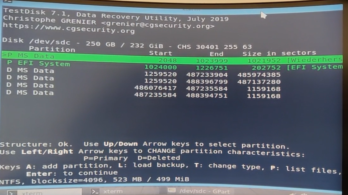

Ich habe aber mit enger Anlehnung an Tutorials das hier in checkdisk finden können:
Und das sieht für mich absolut komisch aus. Die erste und zweite Partition passen noch, aber aus den 4 MS Data mit teilweise überschneidenden Start- und Endadressen werde ich nicht schlau. Bei der zweiten Partition von unten sagt er mir "Can't open filesystem. Filesystem seems damaged.", sobald ich versuche, darauf mit "P" zuzugreifen. die oberen Beiden zeigen den Inhalt von C: (??), die unterste enthält eine Recovery und eine Recovery.txt.

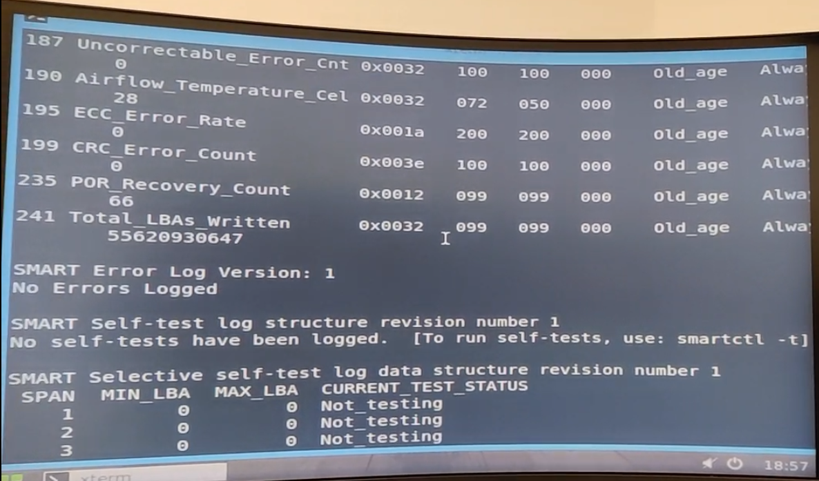

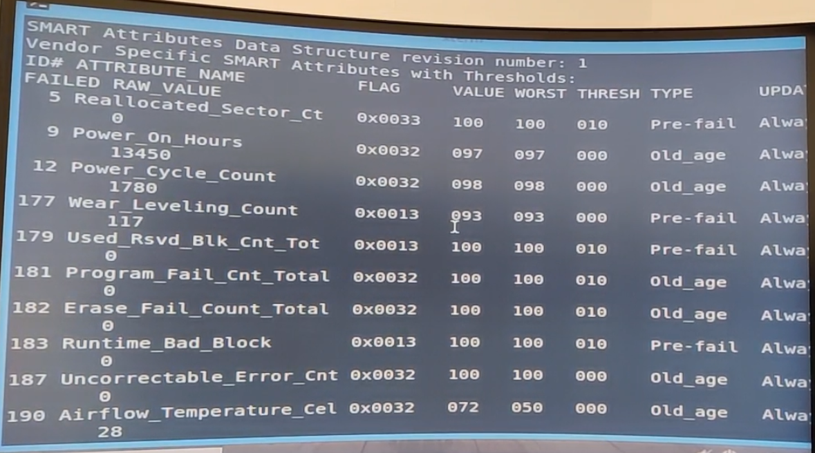

zeig mal bitte sudo smarctctl -a /dev/sdc
dann wissen wir ob ddrescue notwendig ist

zoom mal raus - man sieht die werte nicht
Das ist uns nicht möglich gerade, ich guck mal, ob wir die Darstellung besser hin bekommen. SLAX ist irgendwie auf 600x400 gelockt, es gibt keine andere Auflösung. Das ist zu klein für einige Programme um überhaupt zu funktionieren und auch das Terminal sieht absolut fragwürdig aus. Was du da auf den Screenshots siehst ist alles, was wir auch sehen. Ich melde mich wieder

Ich halte es für problematisch, so eine wichtige Datenrettung "am seidenen Faden" über eine solche Entfernung zu versuchen, zumal ein Datenträger, der womöglich defekt ist, so wenig und so kurz wie möglich in Betrieb bleiben sollte, bevor man nicht weiß, was er denn genau hat.
Außerdem umgeht man solche Probleme mit der Bildschirmauflösung am besten, indem man das Ergebnis in eine Textdatei schreiben lässt:
Code:
sudo smartctl -a /dev/sdc > result.txt
Diese kann dann versendet und hier in einem Beitrag angehängt werden.
Code:
Das weiß ich, ich kenne nur keine einfache Möglichkeit, die Textfiles aus der CLI irgendwo hochzuladen weil ich das noch nie gemacht habe. Den Browser zu benutzen ist eine Zumutung bei der Auflösung, der funktioniert nicht mal richtig und glitcht raus...
Ohne viel drum rum kann ich nur an Lösungen wie transfer.sh oder pastebinit denken, wo wir dann die URL abtippen müssten. Wäre wohl fast das Einfachste..
Wir haben eine Möglichkeit mit netcat gefunden, das ist ja mal mega einfach...
Der Output für smartctl der Platte hängt an, @Dr. McCoy.
