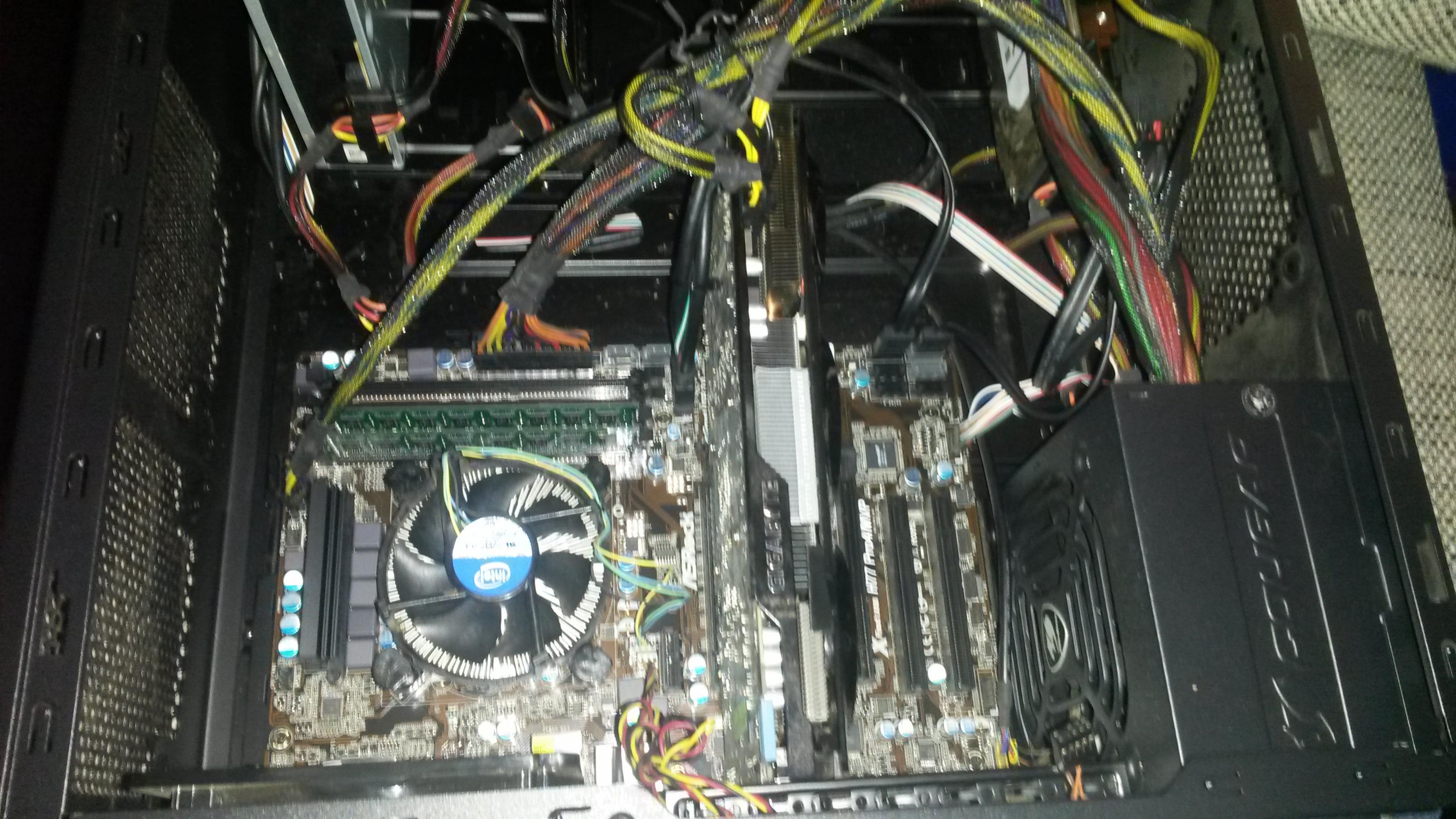

Mach mal Bilder vom Innenleben in verschiedenen Blickwinkeln. Das wirkt manchmal Wunder, wenn da mehr als 2 Augen drüber schauen

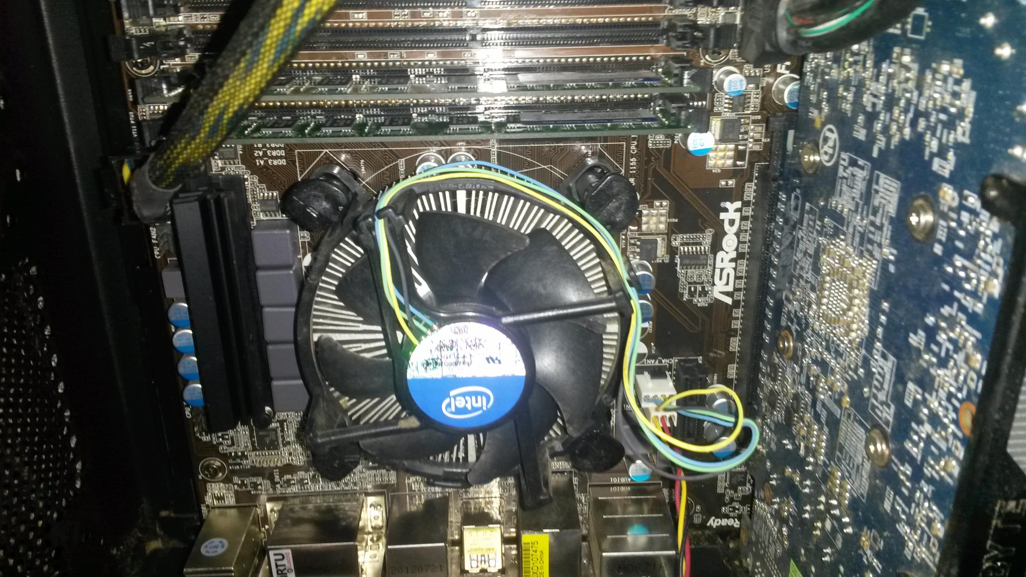

hier sind mal 2 bilder aber es ist mir relativ egal wenn ich nur eins austauschen muss der ist mittlerweile 5 jahre alt und denke das wäre nicht verkehrt da die hauptkomponenten mal auszutauschen :)
Bei 5 Jahren lohnt sich ein Netzteilwechsel sowieso mal. Deines ist übrigens falsch rum eingebaut. Der Lüfter gehört nach unten (außer, dein Gehäuse hat da keine Lüftungsschlitze). Aber erst mal die Tipps von oben durchgehen bezüglich der Null-Methode. Auf den ersten Blick erkenn ich bei deinen Parkinson-Bilder (ok, das zweite ist halbwegs brauchbar ;)) bis auf das Netzteil keine Fehler.
mein netzteil ist aufm boden. glaube das wäre kontraproduktiv wenn die heise luft gegen den boden und dann zurück aufs netzteil prallt oder? :D:D ja mein handy ist nicht das beste. meine frage nach alternativen für meine komponenten wurde immernoch nicht beantwortet. ich wollte nicht wissen wie ich was testen kann ich wills ja ersetzen weis aber nicht was sich da am besten eignen würde :)
Stimmt nur so halb - das NT zieht Luft über den Lüfter rein und die geht nach hinten raus. Aber viele Gehäuse haben am Boden eben Lüftungsschlitze, daher ist der Einwand berechtigt.

Wenn alles korrekt verbaut ist (keine Schraube hinter das MB gefallen, PINs vom Sockel noch alle in Ordnung etc.), ist am wahrscheinlichsten mMn das NT defekt. Hast du keine Komponenten zum testweisen Austausch zur Verfügung (Kumpel, Familie oder so)?
Nebenbei:
Ist der RAM so korrekt eingebaut? Laut Handbuch sollten bei zwei Riegeln einer in A1 und einer in B1 (oder A2 und B2), du hast die aber glaube ich in A1 und A2

mein netzteil ist aufm boden. glaube das wäre kontraproduktiv wenn die heise luft gegen den boden und dann zurück aufs netzteil prallt oder? ... meine frage nach alternativen für meine komponenten wurde immernoch nicht beantwortet.
Nein da prallt nix, weil der Netzteillüfter die Luft ansaugt, nicht ausstößt.
