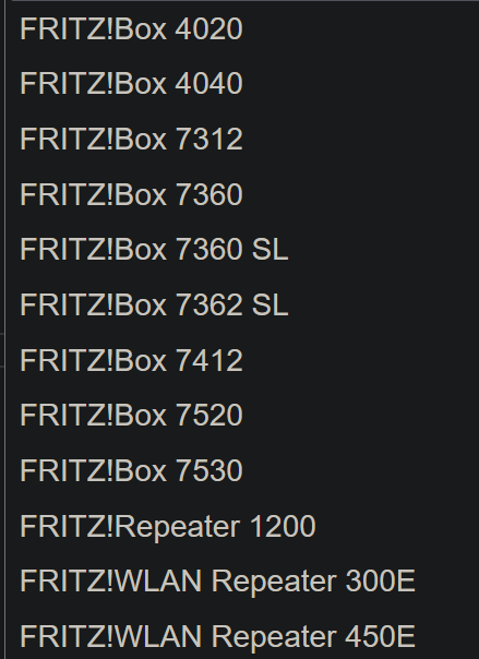

@Luftgucker
Gerade bei meiner FF-Community nachgesehen, da sind diveres Fritzboxen "vertreten".
Es wäre für den TE ein recht einfacher Weg und es ist aus jeglicher Störerhaftung RAUS.
Wenn die FB4040 schon anwesend ist, dann ist das einen Versuch wert.
