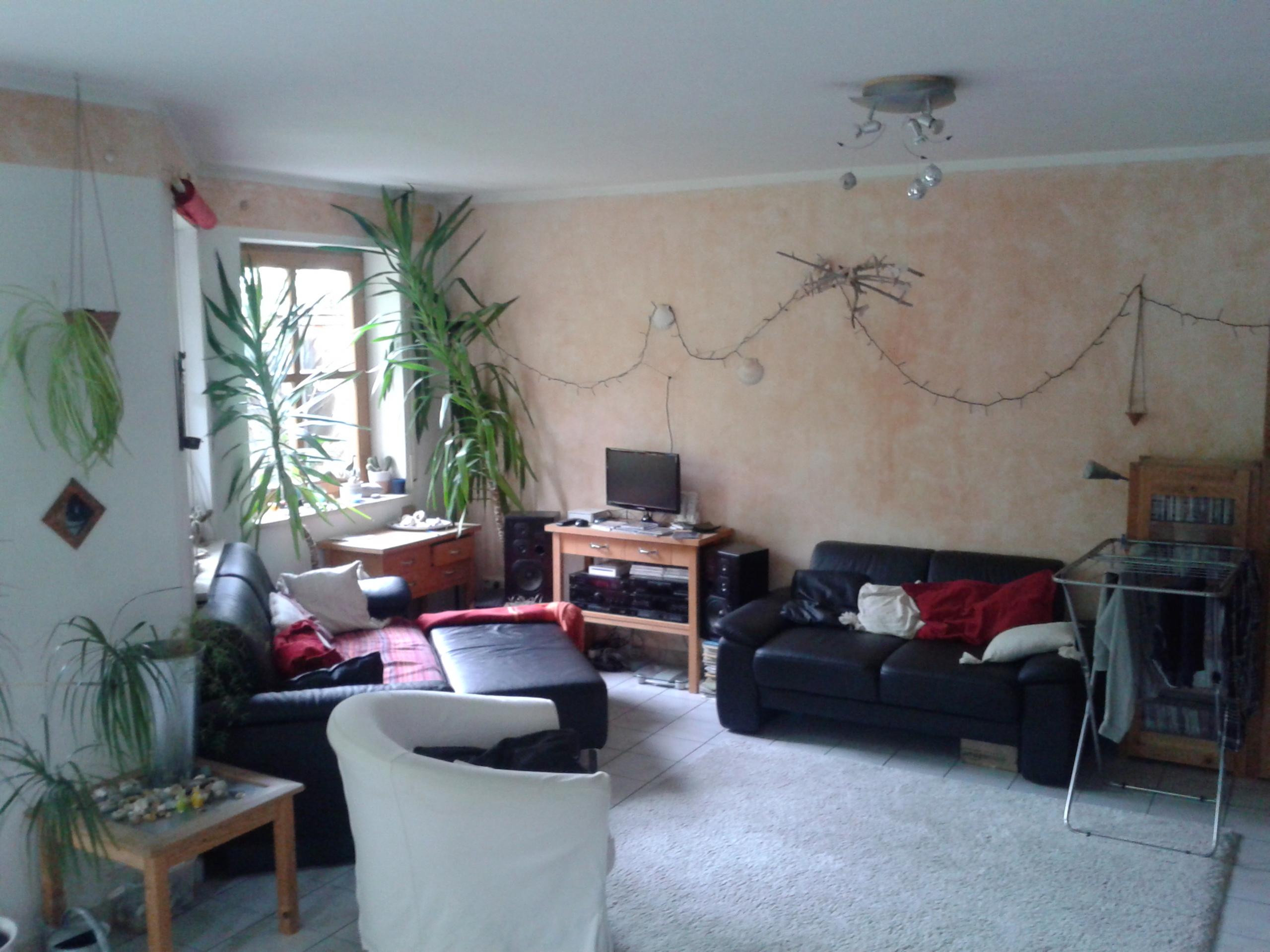

Hörplatz:
Bild vom Hörplatz und dem Raum unten
Ohrhöhe auf ca. 1m
Das Regalzeug kann auch etwas umgestellt werden.
Die Position des Sofas zur Wand ist natürlich nicht ideal, ein Stereodreieck ließe sich aber unter Umständen erreichen.
Die Größe der Lautsprecher ist egal, ob Stand oder Kompakte (müsste man dann eh wieder aufständern?)
Die Lautsprecher müssen nicht direkt an der Wand stehen, aber doch so dass sie nicht im Weg stehen :)

Sollen die neuen Boxen an den selben Platz, wie die alten? Wie sieht der Rest des Raums aus?

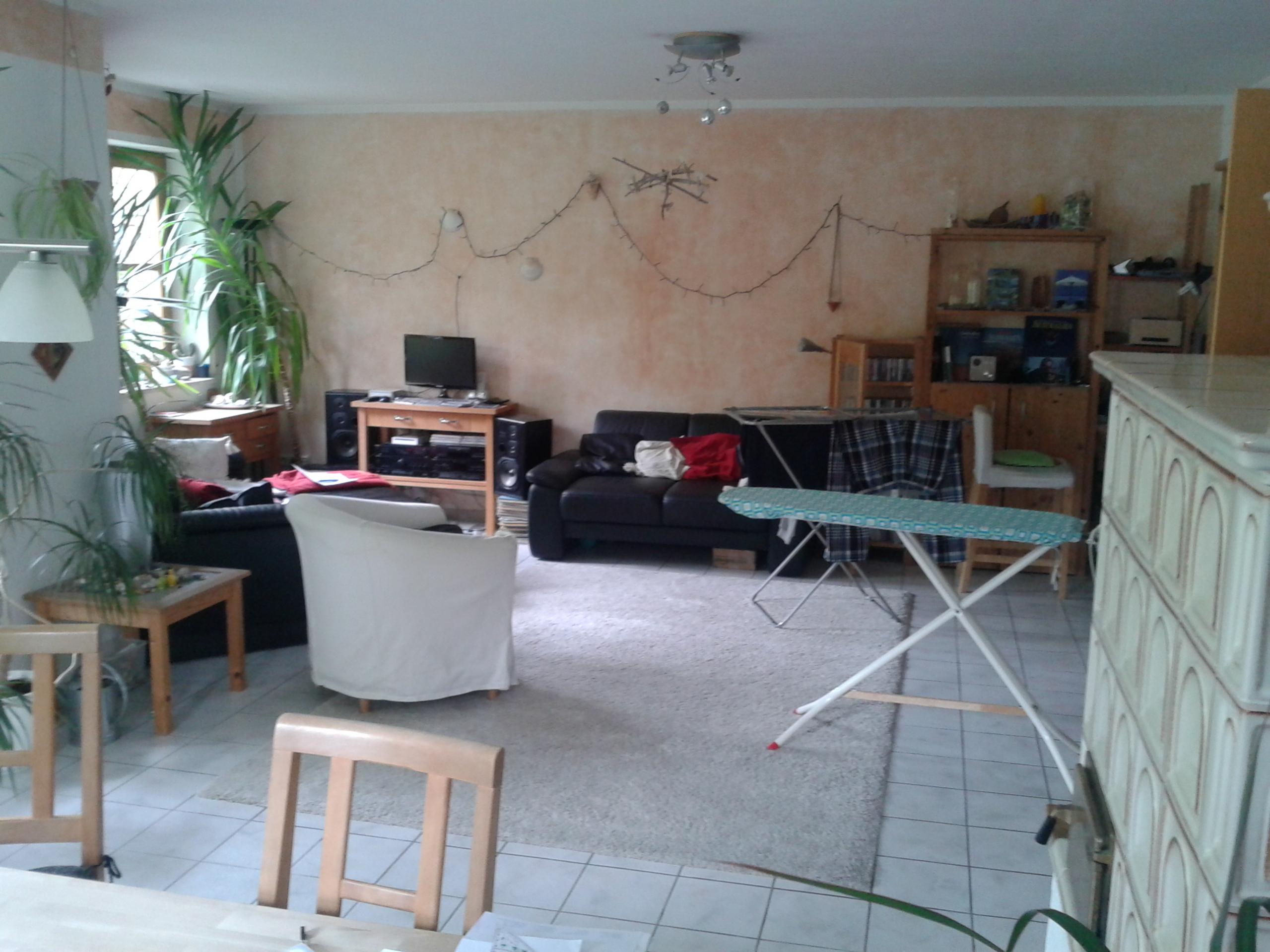

Die Boxen sollten an den gleichen Platz, man kann aber wie auf dem Bild ersichtlich die Anordnung der Regale etwas ändern. Bewusst gehört wird sowieso eher auf dem Sofa. Bild vom restlichen Raum ist angehängt (ok, so viel mehr sieht man auch nicht...).

Standboxen sind auf jeden Fall ok, aktuell stehen die Boxen provisorisch auf Zeitungen und Kartons^^ Neben dem Fernsehtisch ist ja Platz.
Die gößte klangliche Veränderung würden also auf jeden Fall neue Boxen sein, oder? Leider findet sich über die vorhanden Boxen fast nichts im Netz zwecks Einschätzung. Die alten Boxen müssen dann wohl alle in den Ruhestand wechseln und werden sobald die Selbstgebauten fertig sind mal probe gehört. Vielleicht kann man sie ja als Rearspeaker degradieren, je nach dem wie sie klanglich zusammenpassen.
