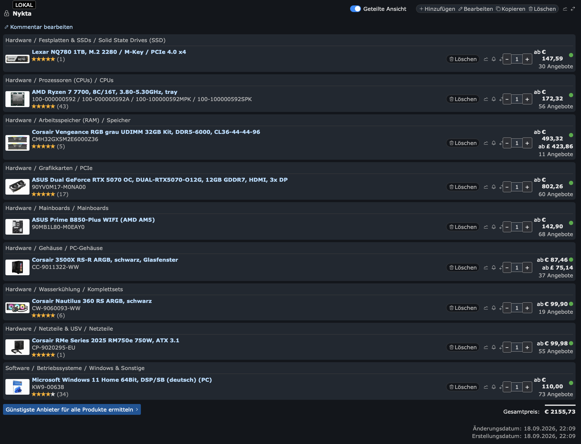

Etwas das man bei einem solchen Betrag auch beachten sollte, ist der Shop. Nykta ist dieses Jahr gegründet worden. Hier habe ich einen Artikel dazu gefunden. Ich muss sagen, dass ich als Bayer etwas befangen bin, wenn es um die Herkunft geht. Weshalb ich vielleicht nicht ganz genau hingeschaut habe, etwas dass mich jedoch positiv beeindruckt hat, ist die klare Transparenz bei der Komponentenwahl.
Ich habe mir das Angebot nochmal angeschauten, um wirklich sicher zu gehen, dass ich keinen Müll verzapft habe. Und ich glaube du hast einen guten Deal gemacht.

Die Transparenz bei der Komponentenwahl hast du aber auch bei Dubaro, Systemtreff, MAD und Konsorten. Überigens schön, dass du das inzwischen als Vorteil anerkennst.
Ich hätte jetzt mehrere dieser komponenten (QLC-SSD, 12GB Karte, Prime-Board) so nicht empfohlen, aber der Preis war okay, deshalb habe ich da nix gesagt. Viel Spaß dem TE!
Die Problemthreads sind vorprogrammiert und werden für den Laien ärgerlich.
Das ist eben das Thema wenn man nicht nach den leistungstragenden Komponenten schaut.
Problempunkte:
QLC Speicher, dazu ein Mainboard mit Spannungswandlertemperaturen weit ab jeder Vernunft.
Du kannst gerne dem TE jetzt erläutern warum er diese NVME tunlichst nicht vollschreiben sollte und keinesfalls über ~85% Füllstand.
Warum das Mainboard nach der Garantie auch ein Problemfall werden kann ebenfalls.
Man hat dir damals das nicht umsonst geschrieben:

@djducky gibt ein solches System bei den genannten Systemintegratoren? Wenn ich etwas passendes bei denen gesehen hätte, hätte ich es genauso erwähnt.
Bei einem Komplettkauf macht man immer irgendwo Einschnitte. Der eine möchte alles bis in die n-te Stufe durch deklinieren, der andere geht einen pragmatischen Weg, nach dem Motto "Basst scho!".
Auch habe ich AMD Alternativen gelistet.
@KarlsruheArgus wenn man ein Haar in der Suppe sucht wird man es finden. Komplettsyteme sind immer ein Kompromiss. Hier war eine der Hauptanforderungen, Plug-n play.

Wenn ich denke, dass das Fachsimpeln und Erläuterung wie Spezifikation y auf Performance y wirkt helfe, dann kann man das benennen, aber das würde hier über das Ziel hinausschießen.
Du hättest auch einfach QLC NAND meiden können ebenso das Board.
Das System ist einfachster Bauernfang und das hätte man ohne Probleme meiden können.

Also hast du Spaß dabei den TEs, hier btw. einem Laien, mehrere Problemstellen zu empfehlen ?

Du hast ihm ja auch nicht die Problemstellen genannt. :p
Eine Laie wählt also ein System von dem er meint das du deinen Hausaufgaben gemacht hast und ihm keinen Problemfall untergejubelt hast.
Astreine Argumentation an dieser Stelle...

Am Ende geht es darum eine Entscheidung zu treffen. Irgend einen Tod stirbt man beim Komplett Systemkauf, dem ist sich denke ich der TE zu einem gewissen Punkt auch bewusst.
Ist das jetzt ein Witz ?
Besonders hier hättest du diese Fallstricke vermeiden sollen.

Stimmt, warten wir sein Feedback nach drei Jahren ab wo genau diese Mängel dann durchschlagen können. :freak:
fängt doch bei der Grafikkarte mit 12GB bei nem 4K Monitor schon an, wo @andre69 bisher auch noch nicht drauf geantwortet hat ob er nun den 4K Monitor hat oder nicht und sich dann trotz alledem gegen meine 1790€ Konfig oben mit der 16GB 9070 für etwas mehr entschieden hat

Verak Drezzt schrieb:
hmmm hab alles auf high statt ultra in 4K stehen und das Game ruckelt sich nen Wolf ab, woran könnte das wohl liegen bei 14GB VRam Verbrauch....
Von was hast du es jetzt, von meinen Konfigs., die RX9070XT hat 16GB ? :confused_alt:
Und wen der TE aus irgendwelchen Gründen unbedingt Nvidia möchte passt eben nur die RTX5070 ins Budget, dann sind halt nur Med. bis Low. Settings drin dafür hat er dann sein DLSS wenn gewünscht.
Dafür kein QLC NAND und ein Board bei dem weiß das es nicht vorzeitig wg. erhöhter Temps. den Geist aufgibt.
@Verak Drezzt
Wenn du schon so billige PSSs nimmst dann nimm doch bitte wenigstens welche bei denen man weiß was man kauft.
https://www.mindfactory.de/product_...y-Vero-L6-Non-Modular-80--Bronze_1633766.html
https://www.cybenetics.com/evaluations/psus/3017/
