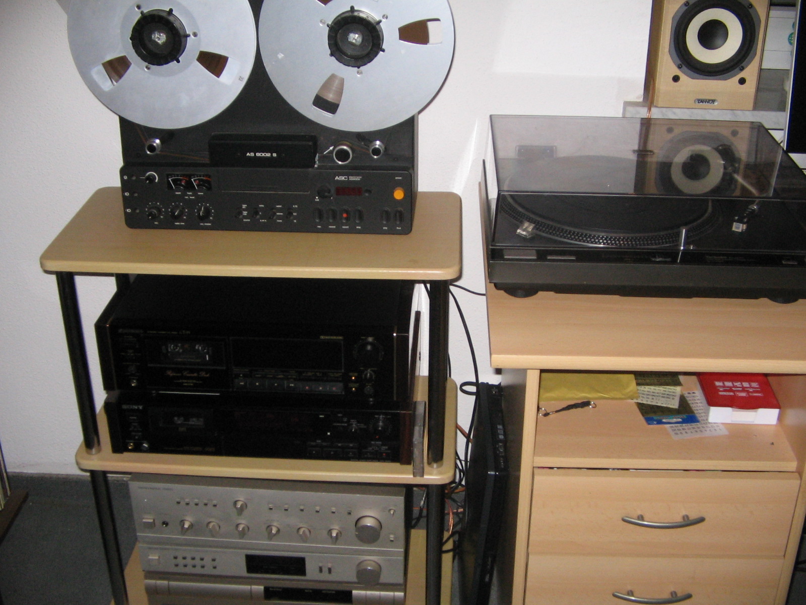

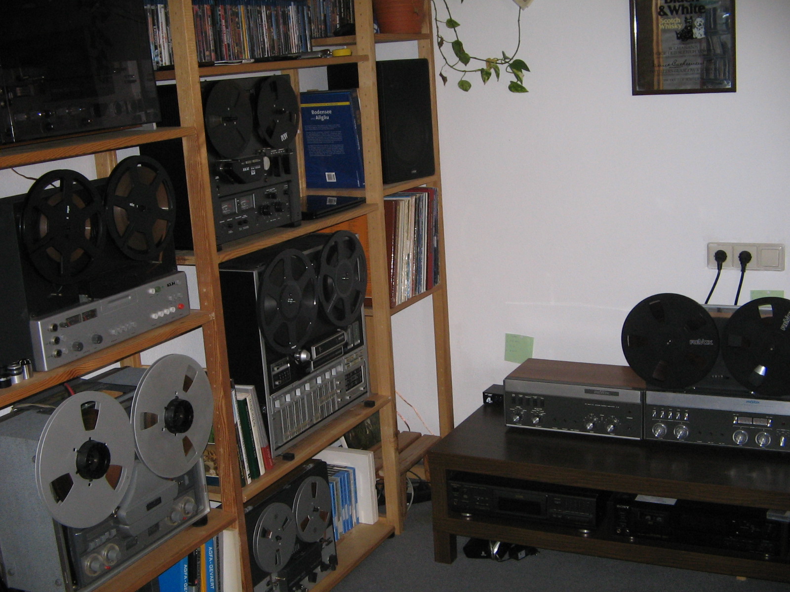

@ chris12
chris12 schrieb:
es sind 2 revox, A77 und G36.
Vor allem die Revox unten Links im zweiten Bild fällt ins Auge. Die dürfte ewig halten bei entsprechender Pflege und dafür solltest du auch einiges von Liebhabern bekommen. Aber ich Persönlich würde sowas nicht ums Verrecken hergeben. Das sind richtige Kleinode die du da hast.
Das Pioneer Tapedeck auf deinem ersten Bild ist übrigens klanglich schlechter als das Denon DRM 800. Vor allem das Laufwerk ist leider mit der Zeit anfällig für Macken. Was für "Tannoy`s" sind das auf dem ersten Bild ganz rechts?
So long...
sind die mx1.
ein denondeck hatte ich nie, kann das daher nicht beurteilen. hab noch ein sony TC-K555 ES II.
die frage ist, ob ich diesen unterschied in meinem alter(69) überhaupt noch höre. das pioneerdeck ist auch was fürs auge. :)
die meisten geräte sind übrigens nicht gekauft, sondern vom wertstoffhof, wo ich bis mitte november letzten jahres 12 jahre gearbeitet habe.
die meisten geräte, insbesondere verstärker, haben funktioniert, ebenso die G36. steht auch eine philips hier, das war ein gewürge, stichwort riemenpest. der gummi der antriebsriemen ist im laufe der zeit honigartig geworden, hat keinen spass gemacht, die riemen zu wechseln, aber jetzt marschiert sie wieder.
du findest auch viele bilder von mir im retrobilderthreat.
Reaktionen: Luxmanl525

Meine Wenigkeit nutzt überwiegend DAT Recoder. Ich habe 2 Sony DTC 77 ES. Geräte für die Ewigkeit, wenn man einen jährlichen Werkstatttermin einhält. Wobei bei den 77ern auch 2-3 Jahre vergehen können. Aber wenn man von Zeit zu Zeit nachschaut, halten die ewig und danken es mit Superbem Klang.
So long...
stimmt, DATs hab ich auch 2,
unter dem pioneerdeck der sony 60 ES, im sideboard ein Denon DTR 2000.
ich höre lieber über die bandmaschinen. das drehen der spulen hat etwas beruhigendes.:)
