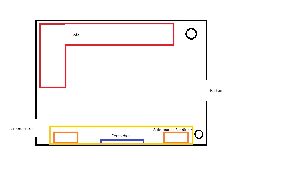

In meine Wohnzimmer ist generell die positionierung und Form der Lautsprecher etwas problematisch, ich hab leider keinen platz für standlautsprecher ( 4,5 meter breite wand mit einer mittig aufgestellten Wandkombi aus 2 hängeschränken und einem am boden stehenden ~ 320/40/60cm großen sidebord drunter. rechts davon ist auch noch die zimmertüre wehalb dort schonmal kein platz ist.
Die schränke hängen in ca. 90cm höhe, ich bekomm also definitiv keine standlautsprecher drunter, ohne dass es komplett bescheuert aussieht, die meisten passen nicht mal.
den subwoofer wollte ich links ins eck packen oder auf der gegenüberliegenden wand (wo das sofa auch steht).
Strom und verkabelung wäre unproblematisch, kabel verlaufen in der wand und stromanschluss is ebenso in jeder zimmerecke vorhanden.
In der angehängten grafik seht ihr nochmal wie in etwa es aufgebaut ist. (spielen fenster eine rolle? hab ich nicht eingezeichnet aber die sind neu und 3fachverglast, ergo ziemlich dick, keine ahnung ob das akkustisch relevant ist. eines wäre hinterm sofa und eben die türe zum balkon.)
Ich hab die geplanten positionen mal mit schwarzen kringel eingezeichnet. wäre das unproblematisch?

die Lautsprecher hätte ich dann auf dem Sideboard aufgestellt. Hier frag ich mich noch, ob das dann scheppert unter umständen? das ding ist ziemlich massiv gebaut, hat ein ziemliches gewicht, und besteht eigentlich nur aus 2 schubladen zum rausziehn. diese können auch nicht rumschäppern denk ich, da sie eh leise schließen und somit auch etwas vibration nix ausmachen sollte?
Was hälst du von sowas wie Canton CT 800 / 1000 oder Arcus TS-450? Die sind eher breit als hoch und würden problemlos unter deine Schränke passen.
Akustisch sind die Spitze und zumindest die Canton sind noch nicht Bassreflex (keine Ahnung bei den Arcus), es gibt also weniger Probleme mit der Wandnähe.
Ansonsten: Mach mal bitte ein Bild, das ist ein wenig schwierig sich das alles räumlich vorzustellen.

Aus Deiner Beschreibung und Zeichnug ist die genaue Aufstellung leider nicht eindeutig erkennbar.
Willst Du zwischen TV und den Schrankteilen Standlautsprecher aufstellen ?
