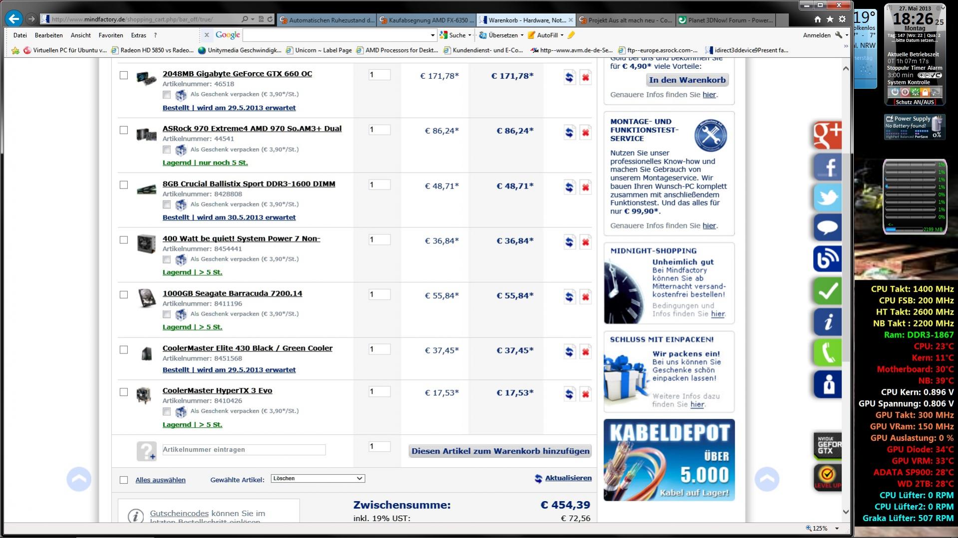

Ich komm auf 455EU mit Meinen Verbesserungen aber Deinem CPU Kühler.
Ja ne ist klar,die CPU fehlt noch.:D
http://www.mindfactory.de/product_info.php/info/p818299/pid/geizhals
Sind dan 555EU
@ Casio 30 Ich weiß , ich weiß ,
Ich schweife vom Tehma ab aber eine Frage mit welchem Pogramm hast du die Schöne Systemüberwachung unten rechts ?
