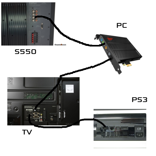

wenn ich also meine soundkarte im pc habe und daran über die klinkenanschlüsse das edifier anschließe und danach den Fernseher an den optischen Eingang ,würde der sound dann digital mit Dolby Digital an die Anlage gehen ?
Im Anhang ist ein Schema des Aufbaus :)

Das müsste so hinhauen. Informiere dich aber, ob die Soundkarte das Signal aus dem opt. Eingang auch an die Klinke wieder ausgeben kann. Da bin ich mir nämlich nicht ganz sicher.
