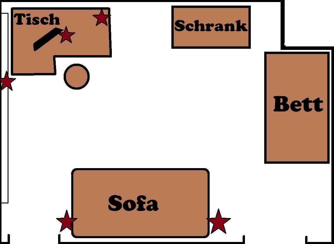

Ich ziehe Ende des Monats in eine eigene Wohnung und ich hätte mir dazu gerne ein richtiges 5.1 Soundsystem gegönnt. Jetzt stellt sich zu allererst die Frage, kann ich in meinem Zimmer überhaupt ein solches System einrichten?
Dazu habe ich mal eine grobe Skizze von meinem Zimmer angefertigt (siehe Anhang). Da es mein erstes 5.1-System ist, kenne ich mich da leider nicht so gut aus. Ist es schlimm, wenn alles etwas "schräg" steht? (Boxen als Sterne gekennzeichnet, Subwoofer unterm Schreibtisch, Balken auf der linken Seite, soll eine Fensterbank darstellen)

Ich habe seit über 20 Jahren eine Surroundanlage und hab schon viele unmögliche Zimmergegebenheiten gehabt. Deine hinteren Lautsprecher sind viel zu weit zusammen, so genau soll man die gar nicht orten können.In den unteren Raumecken, ein bisschen höher, leicht nach unten eher die Raummitte strahlend, wäre da viel angebrachter und erweitert die Hörzone ungemein.

Ich hab auch so eine beschissenen, ganz ähnlich wie bei dir, Sitzposition.
Wenn man nicht mittig sitz und man sich vorwiegend "oben links" sitzt, dann kann man immer noch über Software die Boxen runterreglen.
Meine "vorne links", also am Schreibtisch, läuft auf 5%, Center läuft auf 15%, "vorne rechts" auf 35%, hinten laufen beide auf 100%.
Also es geht schon. Is nur eine Einstellungssache. Perfekt isses abba net. Aber es geht.

Ein 5.1 kannst du in dem Raum ohne Probleme aufstellen. Die hinteren Surround sollten sowieso 60-90cm über den Ohren und nach unten gewinkelt sein.
Die lässt du dann einfach mit Halterungen von der Decke runter hängen.
Links und rechts auf höhe der ohren und der Center nach Möglichkeit unter dem Monitor oder "darauf"
An den Pfeilen der Boxen siehst du eh schön wie du sie anwinkeln solltest.
Zum Subwoofer, den kannst du wirklich sinnvoll nur dort hinstellen wo es dein Raum bzw seine Akustik möchte.
Wenn alle Boxen stehen ein Musikstück spielen und dann Woofer herum schieben und jedes mal auf die Hörposition hinsetzen. Das Ganze so lange bis du den Punkt hast wo er am angenehmsten klingt.

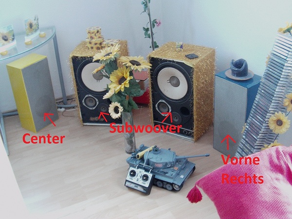

Hier mal meine etwas außergewöhnliche 5.1 Lösung.
Es gibt zwar bessere Lösungen, aber ich konnte mich damals
einfach nicht von meinen langgedienten Stereoboxen trennen.
Die restlichen Lautsprecher sind dann ganz normale Satelitten aus einer 5.1 Anlage.

Schauen wir doch mal das zimmer an, er hat 3 Verschiedene Hörpositionen,
da bekommt man vieles, aber keinen Raumklang....

Und ja, meine Lösung ist auch nicht perfekt, da ich eben auf dem (aus stylistischen Gründen) alten Knäul von Steroeboxen nicht verzichten will. ich tu mir deffinitiv schwer zwischen Mitte und rechts zu unterscheiden. Aber ich kann in Computergames und Filmen ganz klar zwischen vorne und hinten und links und rechts entscheiden. Und zumindest bei Spielen möchte ich dieses Feature auf keinen Fall vermissen.
Bei Filmen könnte ich darauf u. U. verzichten, bei Musik ist es irrelevant.
