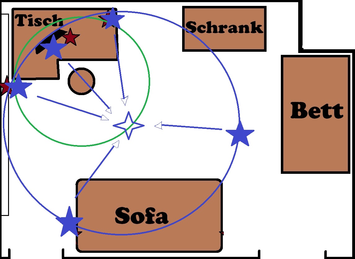

Bei einem 5.1 behauptet jeder, es muss exakt aufgestellt sein (was ja nicht falsch ist) Aber stereo Boxen muss man genauso nach der 45° Regel aufstellen, weil das sonst genauso scheisse klingt.Mit stereo kann man genauso mittig einen Ton simulieren

Du meinst das Stereodreieck - oder? Jas da hast du recht, keiner hat bisher etwas davon gehört, oder geschrieben.

Ich war heute in meiner neuen Wohnung und habe mit einrichten angefangen. Natürlich habe ich mir das Boxen-Problem dabei auch immer wieder durch den Kopf gehen lassen. Also ein "klassisch" aufgestelltes 5.1 (siehe mein erster Post) ist nicht realisierbar. Allerdings sieht die Idee von Mazda Speed interessant aus. Hierzu direkt zwei Fragen:
- Sollte ich mich mal entscheiden einen Film vom Bett oder Sofa aus zu schauen, kann ich den Surround-Sound ja eigentlich vergessen, oder? So würde Surround auf Spiele reduziert werden.
- Ich würde, sollte es auf die 5.1 Anlage rauslaufen, wohl die Edifier S550 kaufen. Habe bereits einen Abnehmer für meine jetzigen Boxen gefunden, weswegen die doch etwas günstiger für mich wird
Funkioniert das mit den Kabeln an der Decke? Bzw. Was für Halterungen kann ich da benutzen? (Btw. Deckenhöhe ~2,45m)

Kann das jetzt ehrlich nicht nachvollziehen, im Bett kannst du Stereo genau so vergessen.
Und was unterscheidet Mazda Speed Idee von meiner in Post 6 ?
Die Grafik, gell!
Deine hinteren Lautsprecher sind viel zu weit zusammen, so genau soll man die gar nicht orten können.In den unteren Raumecken, ein bisschen höher, leicht nach unten eher die Raummitte strahlend, wäre da viel angebrachter und erweitert die Hörzone ungemein.
Die Grafik, gell!

Es geht mir darum, dass ich Filme nicht vom Schreibtischstuhl anschaue, deswegen hatte mein erstes Konzept die hinteren Boxen neben dem Sofa platziert. Mit Mazda's Konzept wird quasi nur der Stuhl beschallt, nicht der Sofa.
Um damit meine eigentliche Frage noch einmal zu stellen und zu erweitern: Es gibt wohl keine Möglichkeit ein vernünftiges 5.1 aufzubauen, das nicht nur den Schreibtischstuhl, sondern gleichzeitig das Sofa beschallt? Würde ich den Kreis, der sich in Mazda's Skizze um den Stuhl bildet, erweitern - also quasi den Mittelpunkt verschieben - würde darunter der Raumklang leiden? (siehe Skizze)
PS.
Hättest doch einfach geschrieben: "Häng die Dinger an die Decke!"
Wusste damals, ehrlich gesagt, nicht genau, was du meinst, sorry.
