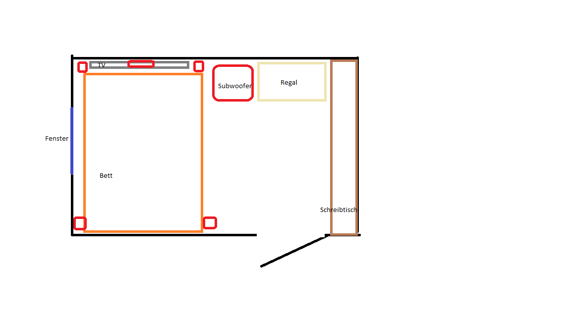

Mein Zimmer ist allerdings sehr klein, gerade mal 8 Quadratmeter. Die Maße betragen 2,22mx3,63m. Das 2x1,60m-Bett wird quer zur schmalen Fensterseite stehen, rund 10-15cm nach dem Fußende kommt also schon die Wand. Und an der wird der Fernseher hängen (wird wohl ein 65" UHD). Das Zimmer ist sehr klein, aber da ich alles vom Bett aus schauen werde, sollte sich das mit 5.1 allerdings schon lohnen, weil ich am Bettende gerade noch genug Platz hab, die Lautsprecher aufzustellen und rechts und links neben dem Kopfende die Rear-Speaker aufstellen kann. So jedenfalls meine Laien-Theorie.
Das Budget liegt bei ca. 400€. Ich hab mir das Edifier S550 Encore ausgeguckt, was würdet ihr dazu sagen?
Die vielversprechenden Testberichte habe ich gelesen, allerdings bin ich darüber gestolpert, dass ein Raum ab 15-20 Quadratmeter empfohlen wird, da sich erst dann der Sound "entfalten" könne. Mein Raum ist klein, wird das einen tatsächlich negativen Einfluss haben, oder lohnt sich ein für mich relativ hochpreisiges System wie das S550 dennoch?
Wichtig ist mir ein guter, klarer Ton, sowohl bei Filmen als auch bei Musik. Ich brauche nicht den stärksten Bass aller Zeiten (die Wohnung ist eh relativ hellhörig), es muss auch nicht das lauteste sein, aber Qualität hätte ich gerne.

Bei dem Raum würde ich auf einen Subwoofer verzichten, Regallautsprecher nehmen und gut. Der Bass dürfte durch den Raum schon um einiges aufgedickt werden.
Wieviel Platz ist neben dem TV für Lautsprecher?

Die Lautsprecher sind übrigens alle auf die Aufstellung in einem Regal oder sehr wandnah ausgelegt.

Wie viel Platz genau da sein wird, weiß ich noch nicht, da das Zimmer noch anders eingerichtet ist. Aber ich denke mal so rund 30cm.

30 cm wäre perfekt. :)
