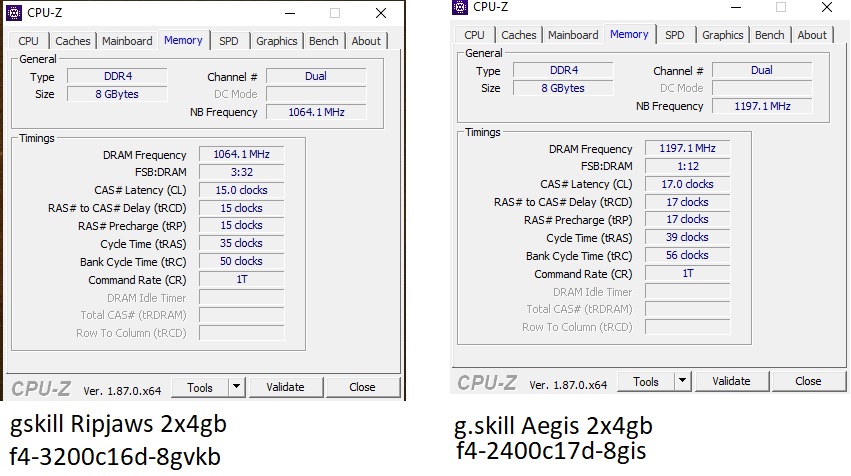

Ich habe das:
Asrock b450m pro4 (Mit Neusten Updates)
Ryzen 2600
G.Skill Aegis DIMM Kit 16GB, DDR4-3000
Asus GTX 1060
WS Blue SSD
Crucial SSD
3X Gehäuse Lüfter (Adressierbar)
AMD Prism Kühler.
Jetzt will ich das Bord wechseln.
Meine Probleme mit dem Bord sind:
  • AMD Lüfter RGB´S laufen nicht richtig
  • Die Lüfter RGB´s bleiben an, obwohl PC Heruntergefahren ist.
  • DAS BORD KOMMT MIT KEINEM RAM KLAR. SIEHE MEIN BEITRAG HIER DAS THEMA RAM
Welches Bord ist für meine Komponenten vernünftig sollte so ca. 90€ nicht übersteigen.

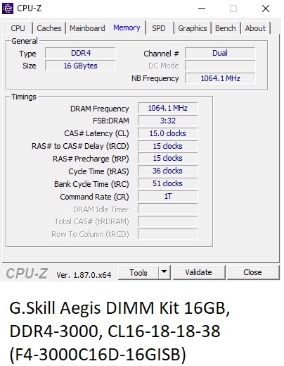

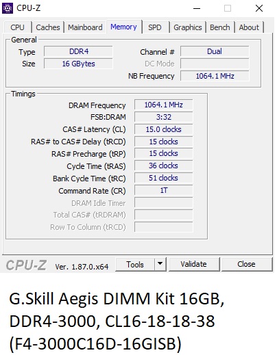

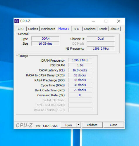

Habe das xmp Profil geladen. Habe versucht den Ram auf 3200 einzustellen etc. Nix gebracht.
Der Aegis ram lief bei meinem Bruder so:
Aber der hat ein X470 Bord. Das ist mir dann schon zu Teuer.
