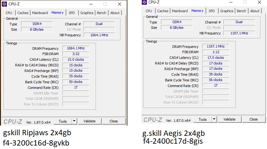

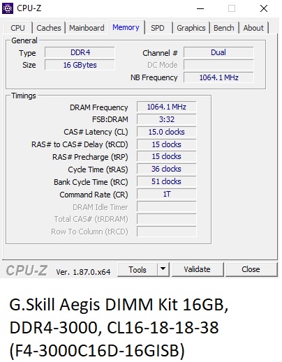

Die beiden Ram´s Hatte ich drin.
Im Bios Stehen beide mit der richtigen MHz. Aber in CPU-Z nicht
Äh. Wie?! Du weißt schon, dass der RAM nicht out-of-the-box mit der Frequenz läuft mit der er bezeichnet/spezifiziert ist? :D
XMP- bzw. D.O.C.P-Profil hast du aktiviert?
Wenn nicht, ist der Standard Takt 2133MHz bzw. 2400MHz. Den Wert in CPU-Z musst du x2 nehmen.
DDR = Double Data Rate

So langsam glaube ich eher dein ram einbau verhalten ist für den müll.. Mit bloßem reinstecken ist es nicht getan, ist dir überhaupt klar, das du auch nach dem einbau ins bios gehen musst um xmp zu aktivieren? erst dann läuft der ram mit seinen angegeben spezifikationen.
ist auch toll das du screenshots postest, aber wie wär es mal wenigstens dabei zu schreiben welches xmp profil du aktiviert hast. bzw. ob du es überhaupt aktiviert hast?

Gab nur 1 XMP Profil zur Auswahl. Das habe ich auch genommen.
Hat nix gebracht.
