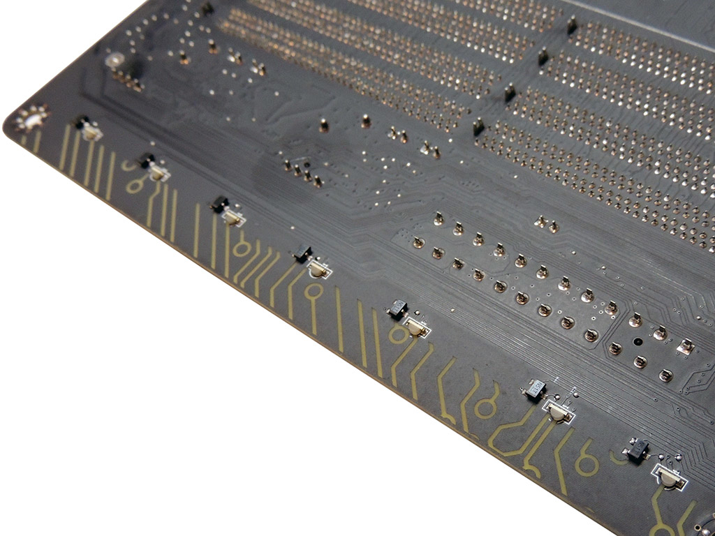

Was das MSI jedoch sofort disqualifizieren würde, wäre eine fehlende Möglichkeit die Beleuchtung an dem Board abschalten zu können. Ich habe gelesen, dass die sich nur mit einem laufenden Programm steuern und abstellen lässt. Wenn dem so wäre ist es uninteressant. Ist jemand Besitzer dieses Boards und kann das bestätigen oder entkräften?

... fehlende Möglichkeit die Beleuchtung an dem Board abschalten zu können.

Beim MSI board einfach den Kabel abziehen, recht simpel.

danfi88 schrieb:
Ist das wirklich so einfach machbar? Kannst du das bestätigen oder nur irgendwo gehört oder gelesen?
Was du anschliesst kannst auch wieder abziehen, was ist daran so unbegreiflich?
Ah alles klar, sry. Du meinst die fest verbauten LEDs am MB.
2 Lösungen:
Bist du Handwerklich begabt -> abmachen
Bist Handwerklich nicht begabt -> abkleben
806488
MSI sieht nicht vor das diese LEDs im Normalbetrieb nicht leuchten. Es ist wie du sagst nur über ein Programm im OS zu steuern, wobei ich vermute das es nur Windows only ist, also kein Linux. Eigentlich eine Zumutung, aber wen interessiert schon meine Meinung.
