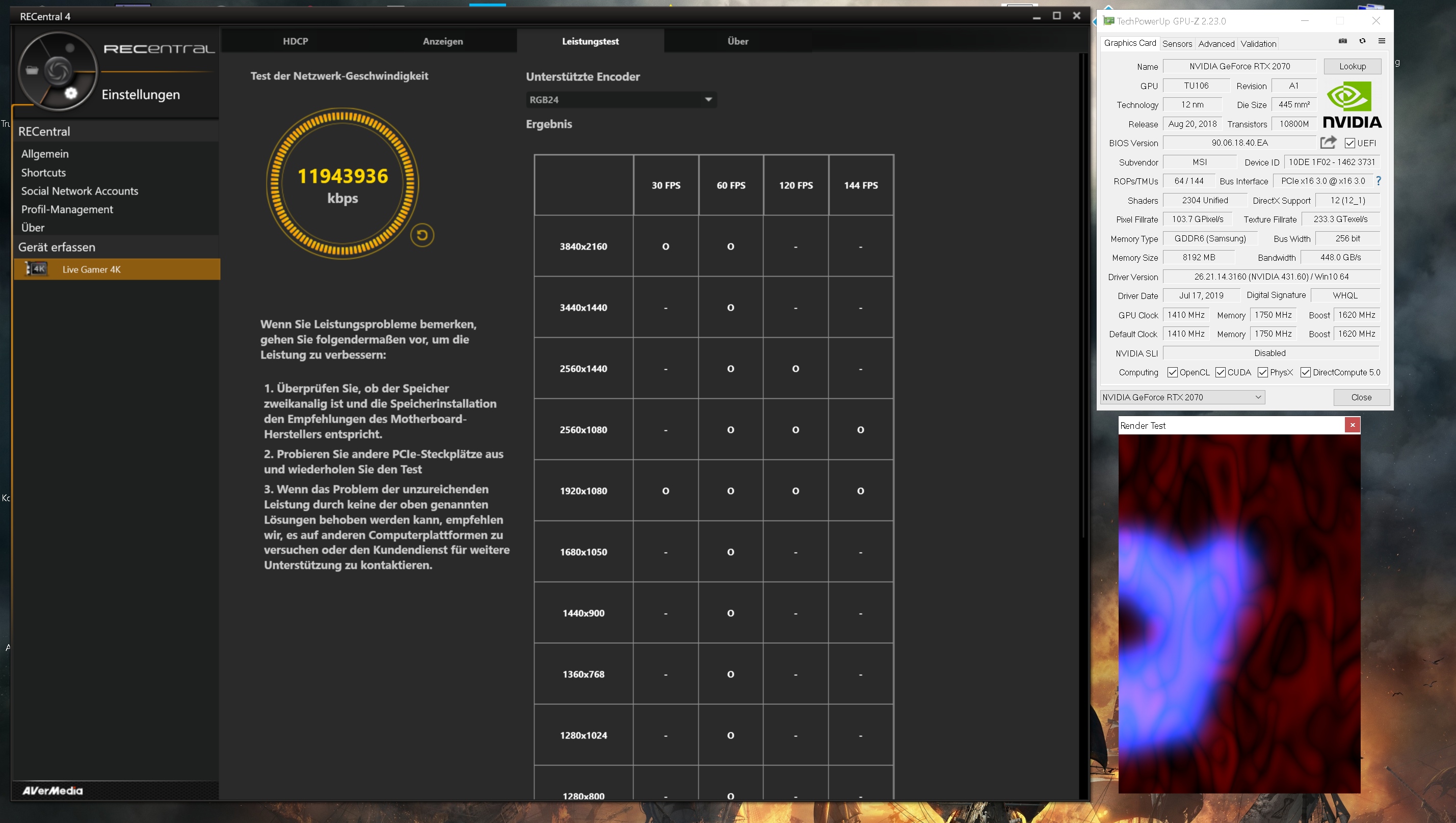

blubberbirne schrieb:
Ich habe mir eben das MSI MPG X570 Gaming Pro Carbon WiFi bestellt.
Hintergrund: Mein AverMedia läuft auf dem X470 Brett nicht mit Voller Performance. Mal schauen wie es mit dem Board. Dank Amazon Gutscheine war die Zuzahlung überschaubar :)
Der Boardwechsel hat sich für mich gelohnt!
  • Grafikkarte läuft im 16x Modus
  • NVMe SSD läuft
  • Avermedia Live Gamer 4K hat die Volle Bandbreite.
Später folgt dann ein Belastungstest mit Recentral.
