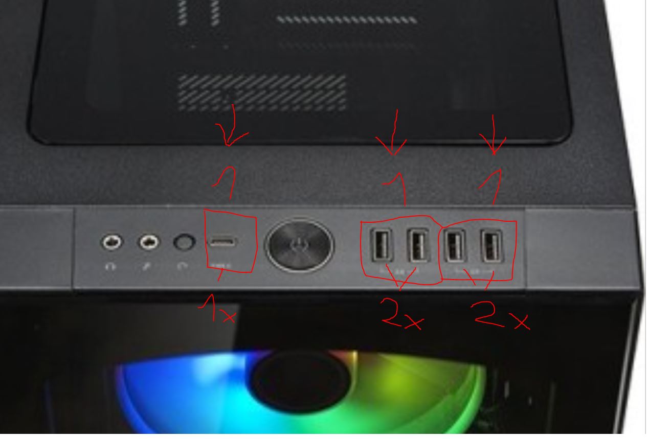

indradu schrieb:
Wow, vielen Dank für die detaillierte Antwort!
Meinst du immer mit 2 Steckplätzen, dass man da direkt 2 Anschließen kann oder dies mit einem Adapter möglich ist?
Es ist relativ früh/spät aufgrund meiner Arbeit, also fällt die Antwort relativ kurz aus.
Auf "deinem" Case sind 3 Module verbaut.
1 USB-C Modul mit 1x Schnittstelle/Buchse
1 USB Typ-A 3.0 Modul mit 2x Schnittstelle/Buchse
1 USB Typ-A 2.0 Modul mit 2x Schnittstelle/Buchse
USB Typ-A Module, wie zuvor geschrieben, haben 1x Stecker für 1x Header auf dem Motherboard, bieten jedoch am Gehäuse 2 USB Ansteckplätze.
Ja, das habe ich verstanden meine Frage ist nur, ob man EINE Schnittstelle/Buchse direkt mit den zwei Ansteckplätzen des Gehäuses verbinden kann oder man so etwas wie einen Adapter kaufen muss der es möglich macht aus der einen Schnittstelle zwei Ansteckplätze des Gehäuses zu bedienen.
Und wenn ich mit dem Tomahawk auch alles bedienen kann würde ich mich wahrscheinlich dafür entscheiden.
Sorry wenn ich die ganze Zeit dumm frage vielleicht hast du es schon beantwortet und ich habe es nicht verstanden, aber es ist für mich etwas kompliziert.
Also nochmal in kurz die Frage, wenn ich ein MSI Tomahawk kaufen würde, müsste ich noch etwas extern einkaufen oder nicht, um beim Build alles korrekt anzuschließen.
Von den zwei USB-Buchsen im Gehäuse führt nur ein Kabel weg, das du direkt auf die eine Buchse am Mainboard verbindest. Insgesamt hast du vom Front-Panel 3 Kabel für USB (1x USB-C, 2x USB-A), plus die anderen Verbindungen für Power, Audio, Reset...
Perfekt, tut mir Leid für die ganze Nachfragerei, doch jetzt habe ich Sicherheit. Dann hole ich mir das MSI Tomahawk oder Carbon Wifi :)
Danke euch wirklich.
