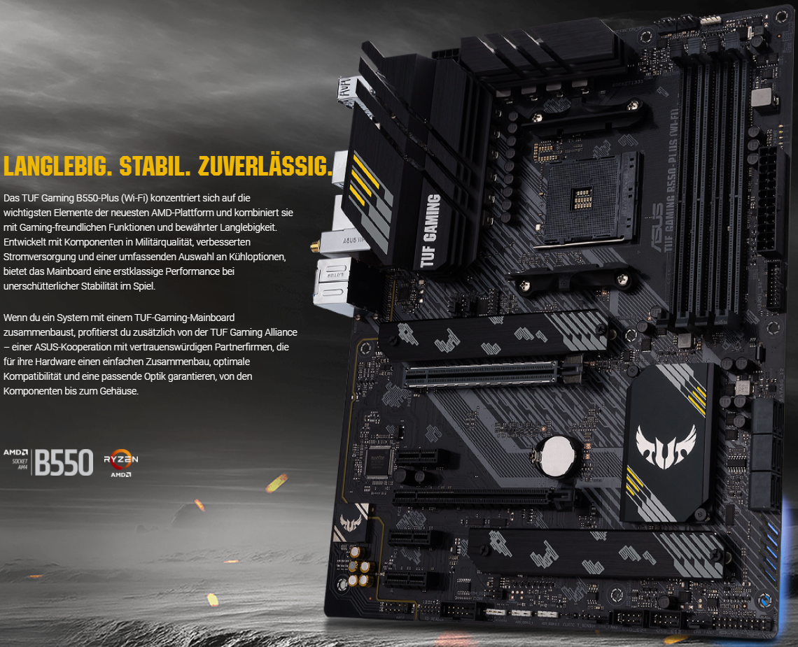

ich stelle mir aktuell auch ein neues System zusammen. CPU wird wohl die 5600X. Dazu gibt´s eine Samsung M2 970 EVO Plus 1GB (gestern für 125,- € geschossen!). Jetzt stellt sich mir noch die Frage: Welcher RAM (32 GB sollen es werden) und welches Mainboard. Habe mir bereits ein Paar Boards rausgesucht - es wird wohl ein B550 - und bin auch beim ASUS TUF Gaming B550M Plus hängen geblieben. Deathangel, was meinst du mit Soundkarte über der Graka montieren? Ich habe auch eine Soundkarte (Soundblaster AE-5, PCI-E), die eingebaut werden soll. Die hängt in meinem aktuellen System gezwungenermaßen auch direkt unter den Lüftern der Graka, also nicht so ideal. Ich kann die Karte doch in einen der 3 PCI-E-Slots auf dem ASUS-Board stecken und komme keinem Bauteil zu nahe?! Wenn ihr noch weitere Tipps bzgl. eines Mainboards habt - immer her damit! Und RAM suche ich wie geschrieben auch noch...

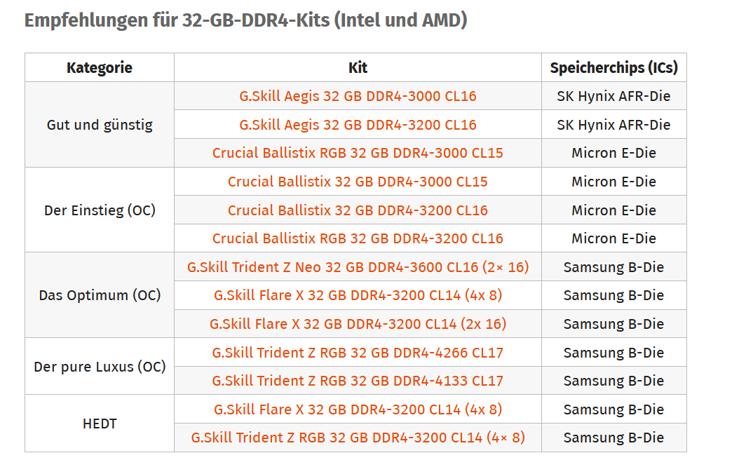

RAM suchst dir selbst aus :)
Grüße
Quelle:
https://www.computerbase.de/artikel..._empfehlungen_fuer_32gbddr4kits_intel_und_amd

Deathangel, was meinst du mit Soundkarte über der Graka montieren?[...]Ich kann die Karte doch in einen der 3 PCI-E-Slots auf dem ASUS-Board stecken und komme keinem Bauteil zu nahe?!
schau dir das brett bzw die anordnung der PCIe-slots doch mal an.
position 1 -> x1
position 2 -> x16, da steckt die graka drin
position 3 -> kein slot
position 4 -> x16-slot (elektrisch x4), direkt unter ner dualslotgraka, bei mehr als dualslot nicht nutzbar

RAM -> Crucial Ballistix

Dann sprechen wir aber irgendwie nicht von dem gleichen Board. Ich rede von der ATX-Version mit Wifi. Es gibt das Board auch als mATX, dann heißt es TUF GAMING B550M-PLUS.
Ich meine das TUF Gaming B550-Plus (Wi-Fi).

Und zum Speicher: Sollte es 3600er sein oder genügt 3200er und man investiert den Preisunterschied von etwa 70 € besser ein anderes Bauteil, um das Beste herauszuholen?
Hier noch einmal ein Bild von dem TUF:
