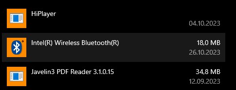

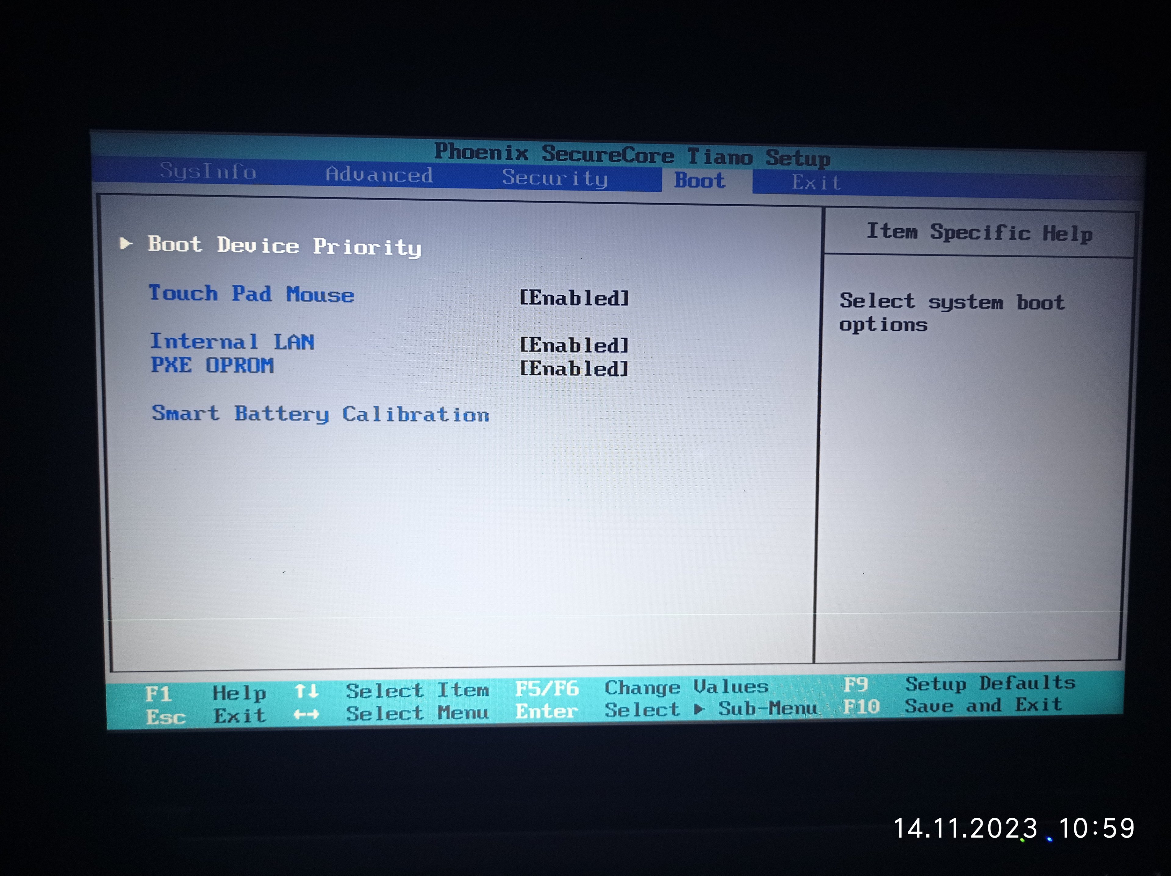

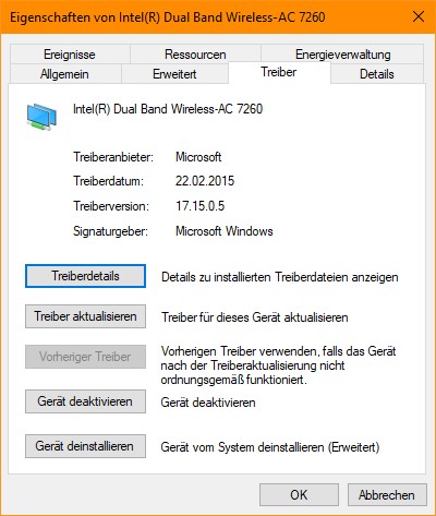

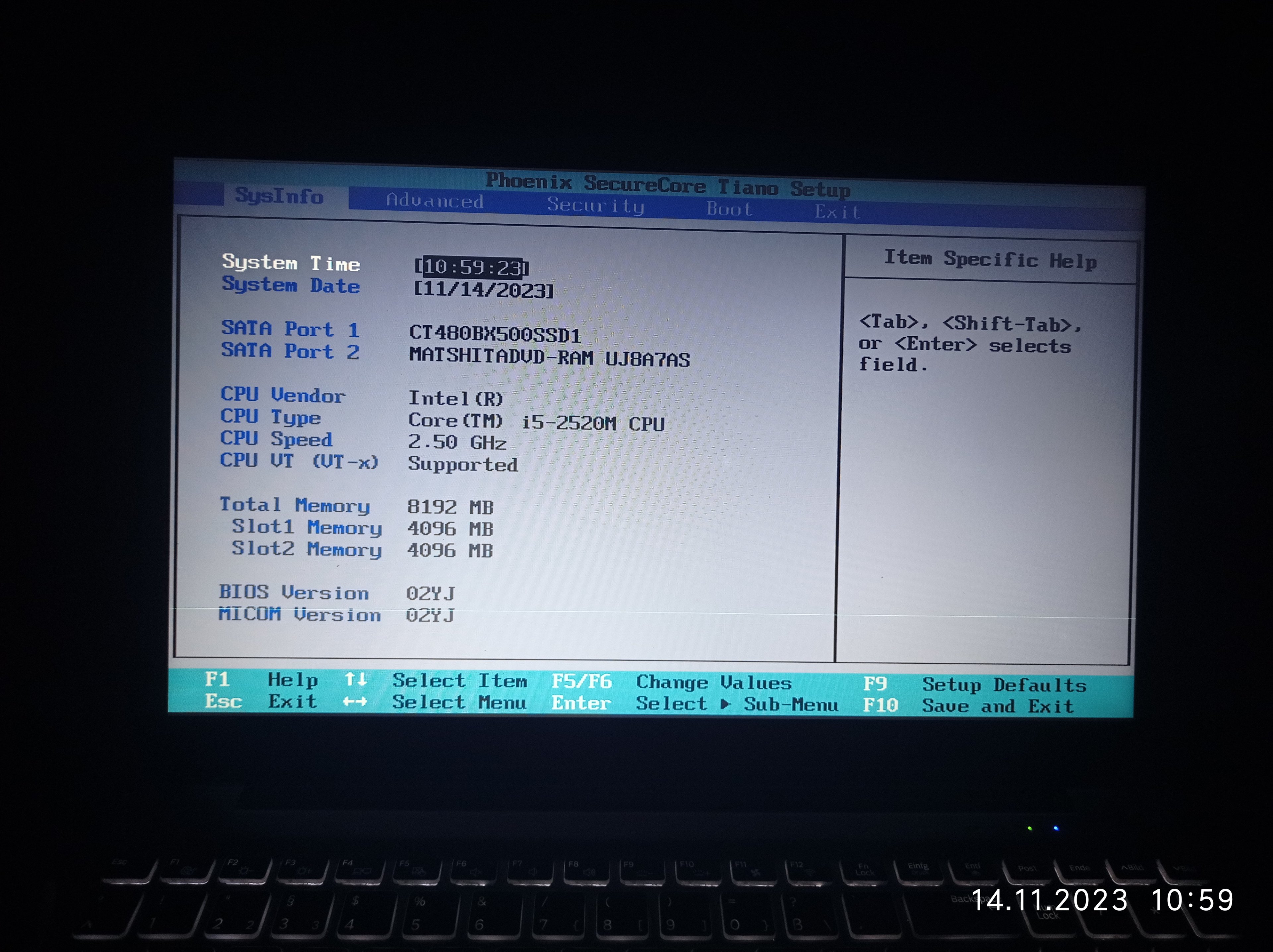

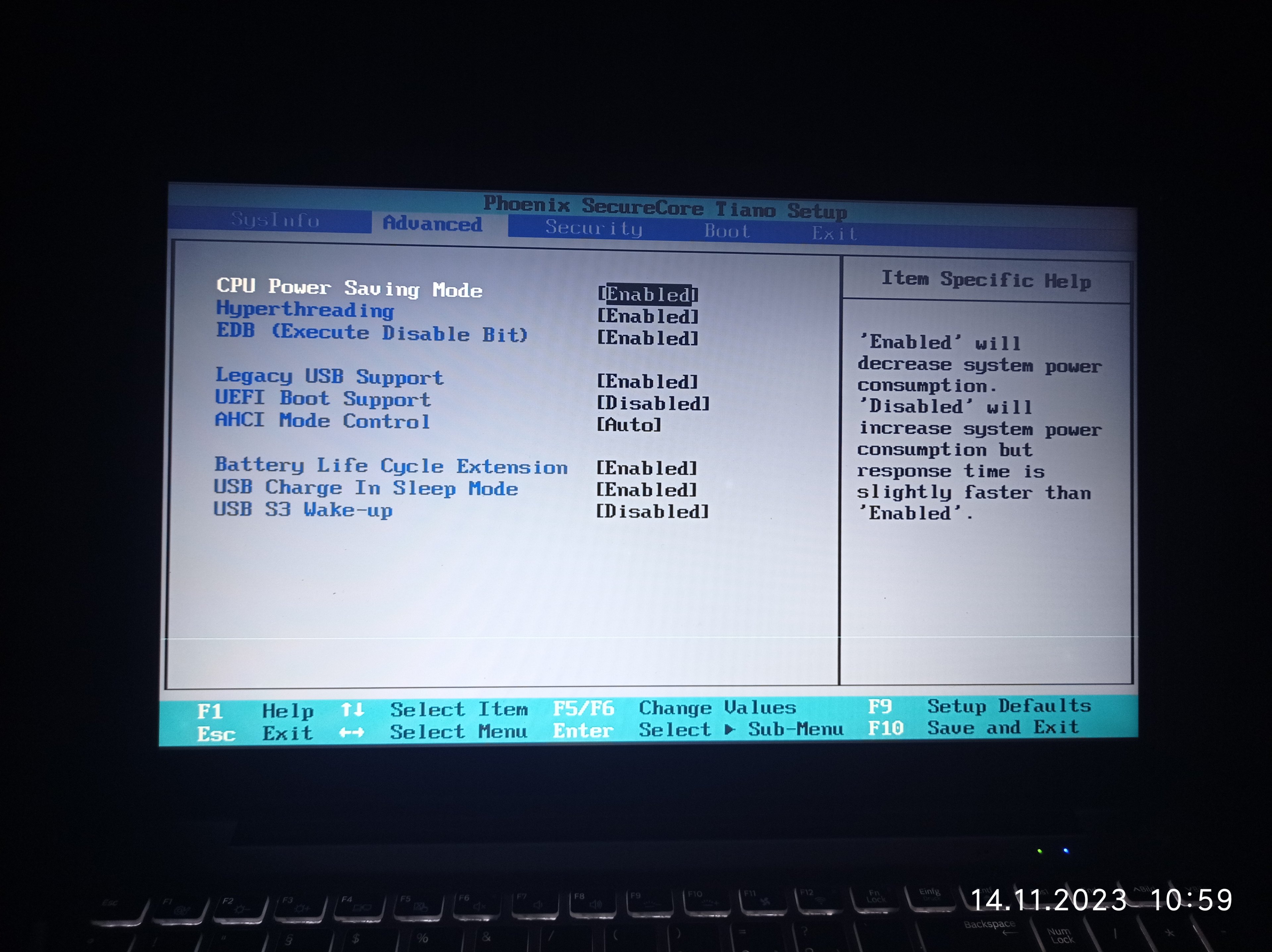

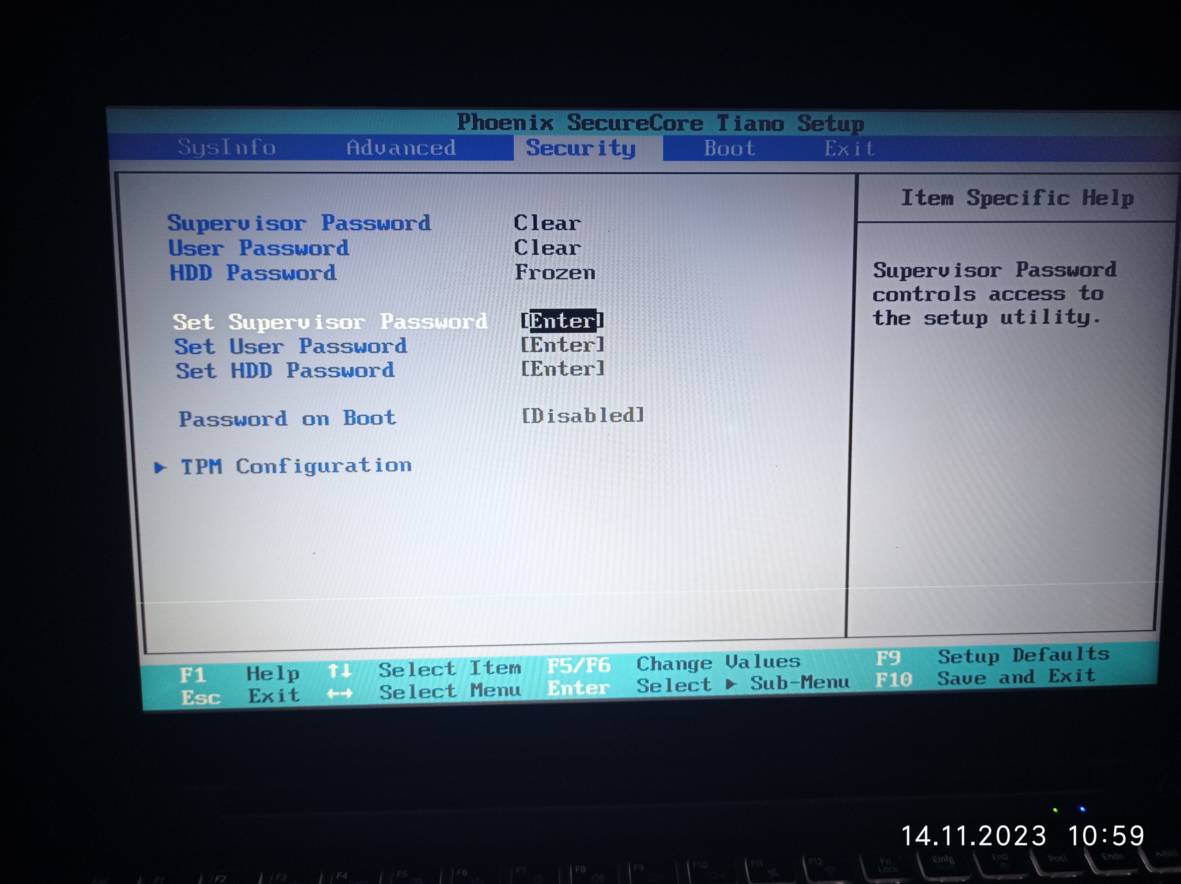

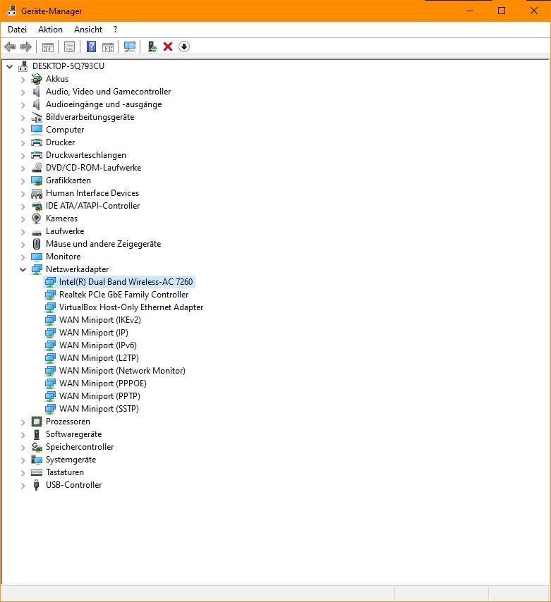

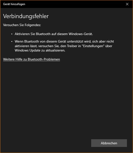

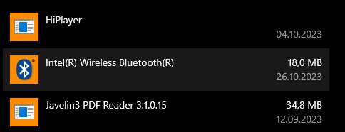

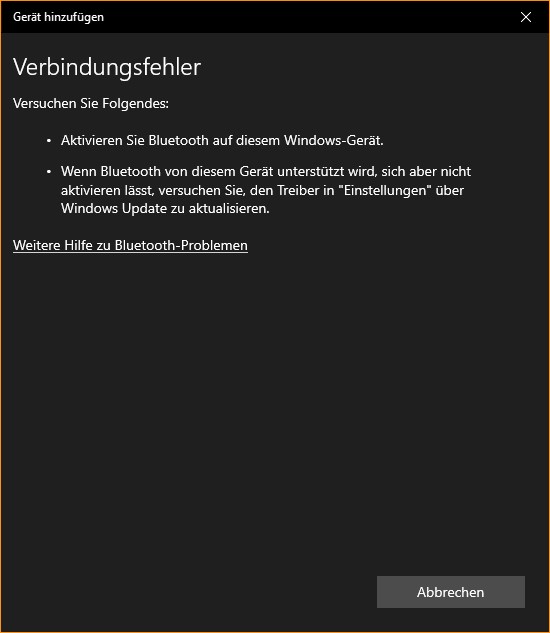

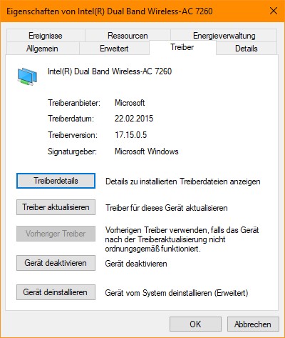

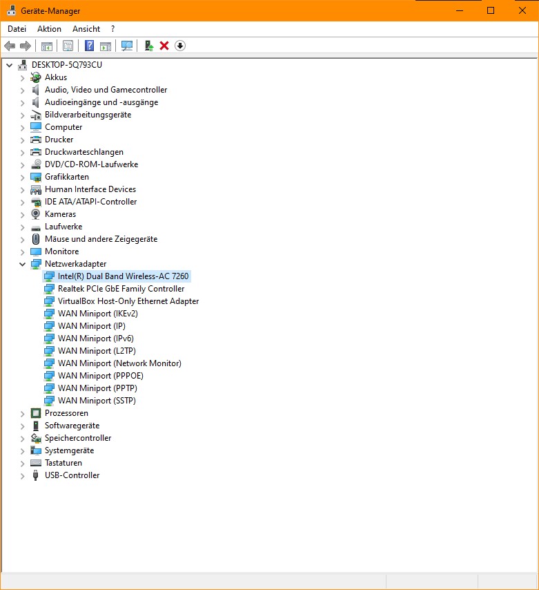

Die alte Karte lief, sie hatte nur kein Bluetooth 4.0 und die WLAN Verbindung war sehr langsam -> max 12,5 Mb/s. Die Neue (Intel 7260ac) läuft jetzt mit 100 Mb/s, aber Bluetooth wird nicht erkannt.hildefeuer schrieb:Warum lief die alte Karte nicht? Weil der rechte Antennen-Anschluss Kurzschluss mit Gehäuse/Schirmblech hat lt. Foto.
Habe ich bereits schon ohne Erfolg gemacht. Das Windows habe ich auch schon neu aufgesetzt, damit das System von 0 an die Geräte neu einliest.whats4 schrieb:verzweiflungsidee, weil ratlos: rausnehmen, neu einsetzen.
