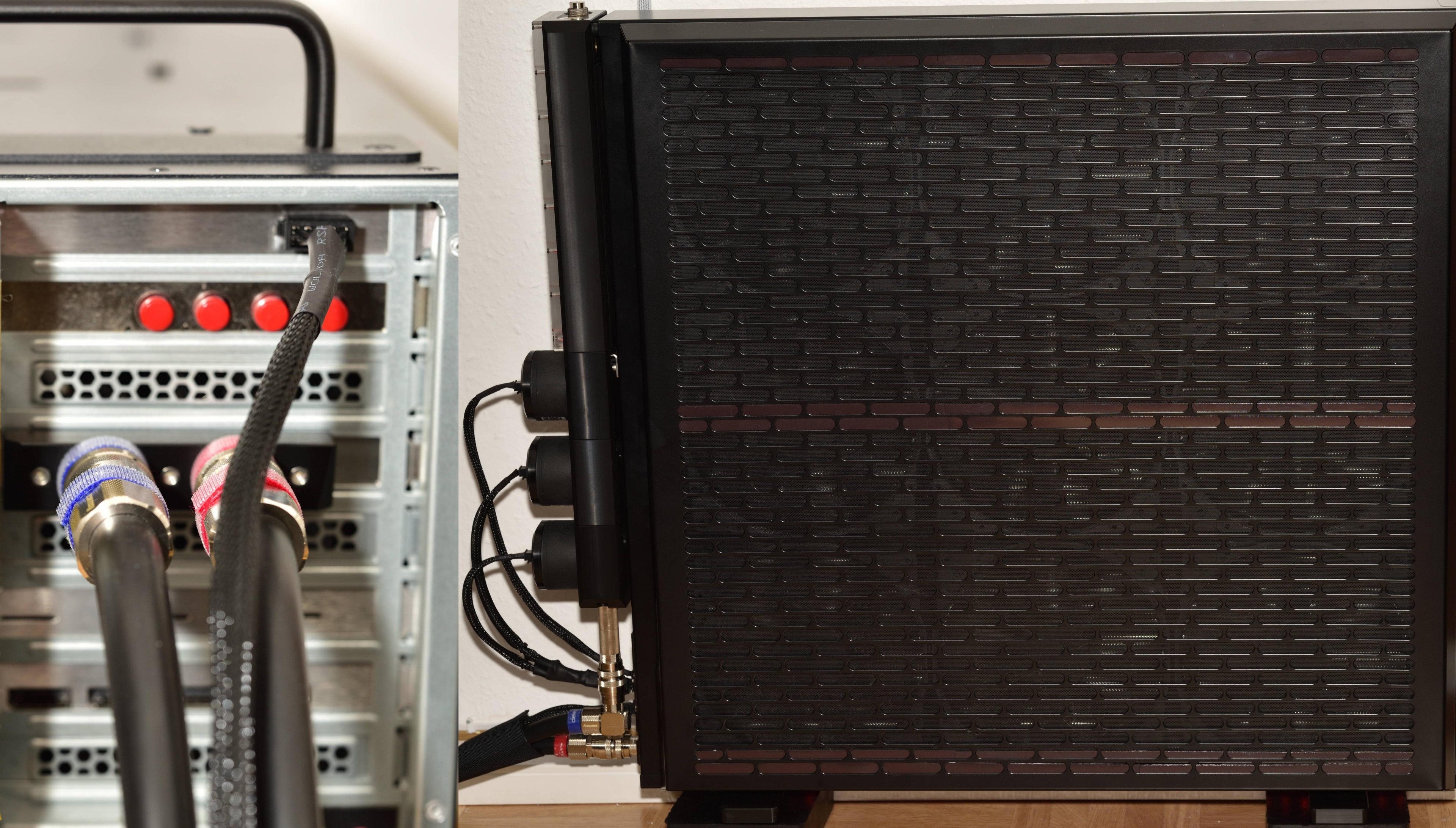

Je nach dem wie einfach du die Wartung halten willst, sind QD3's ganz praktisch am MORA, ich habe mir auch magnetische Staubfilter besorgt:
Reaktionen: h1tm4n
