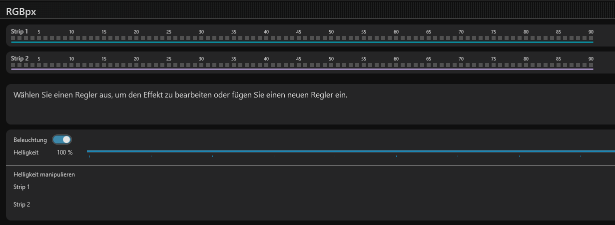

Aber wie viele LEDs kann ich mit dem einen RGB-Port ansteuern?
Finde bei Aquacomputer kein richtiges Datenblatt.
Die LianLi-Lüfter kommen mit 18 LED. Das wären 288 LEDs insgesamt. Bei 5V/1A würde das vermutlich nicht ausreichen.
Beim Octo sind es 90 LEDs und soweit ich mich noch richtig erinnere auch mit dem Qaudro.
Du kannst aber auch mehrere Kabel mittels Splitter anschließen und dann zählen diese 90 LEDs pro Kabel, was am Splitter angeschlossen ist. Nur wenn es zu viel wird, dann wird möglicherweise die Spannung nicht mehr ausreichen und dann sollte ein Splitter mit zusätzlicher Spannungsversorgung genutzt werden.

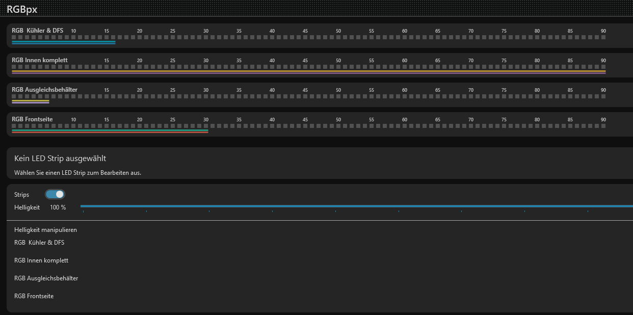

Mit dem Farbwerk 360 sind es 4 Anschlüsse und auch bis zu 90 LEDs.
Pro RGBpx Anschluss lassen sich je 90 LEDs einzeln ansteuern. Beim OCTO demnach 180 adressierbare LEDs.
Ok, super.
Danke für die Tips.
Bei 90 LEDs pro Port müsste ich für den Mora ein Farbwerk nutzen = 4 RGBpx.

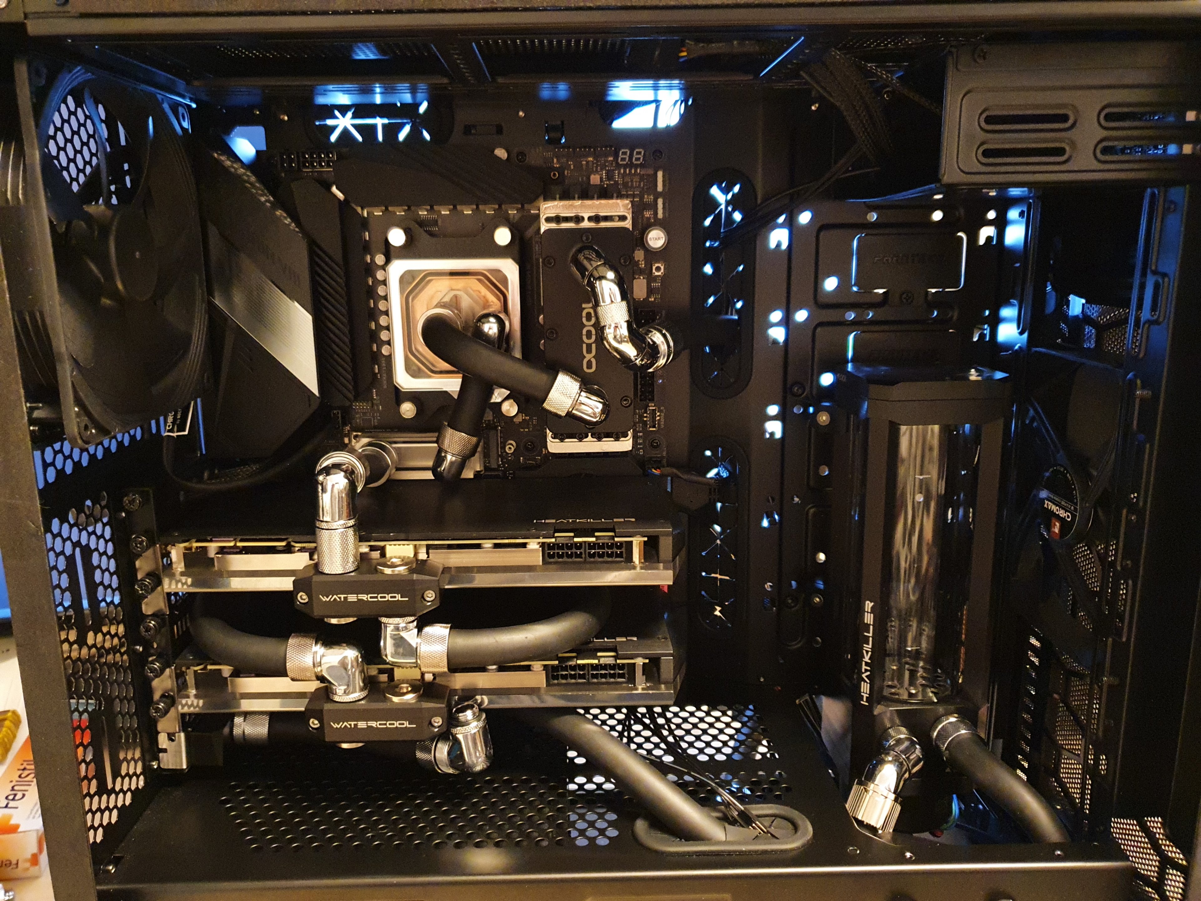

Mein eigener Rechner sieht eher so aus (komplett ohne RGB):

Apropos, der DFS Next von Aquacomputer hat auch noch ein Anschluss für RGBs.
Noch was, in meinem Fall setze ich auch Noctua Lüfter und diese sind nicht beleuchtet. Daher habe ich RGB-Strips seitlich in der Front und im Top mit verbaut. Dadurch leuchtet die Front und der Top durch das Mesh durch.
An meinem Octo habe ich diese Strips angeschlossen und mit dieser Steuerung lässt sich auch eine Alarmfunktion aktivieren. Sollte einer meiner Lüfter oder Pumpe ausfallen, dann blinkt das Mesh in der Front und am obere Mesh in Rot und signalisiert mir damit auch ein Fehler.

Macht natürlich Sinn, ich hatte gedacht, mir dann in der Aquasuite etwas zu bauen, anders ist es natürlich praktischer.
Mit der Aquasiute lassen sich virtuelle Sensoren einrichten, womit solch eine Berechnung theoretisch schon möglich wäre.
Aber wie zuverlässig oder genau dann die Berechnung ausfallen würde, steht auf einem anderen Papier geschrieben. Ich würde jedenfalls ein DFS von Aquacomputer verbaut, da ich damit sehr gute Erfahrungen habe und sie auch sehr genau sind.
