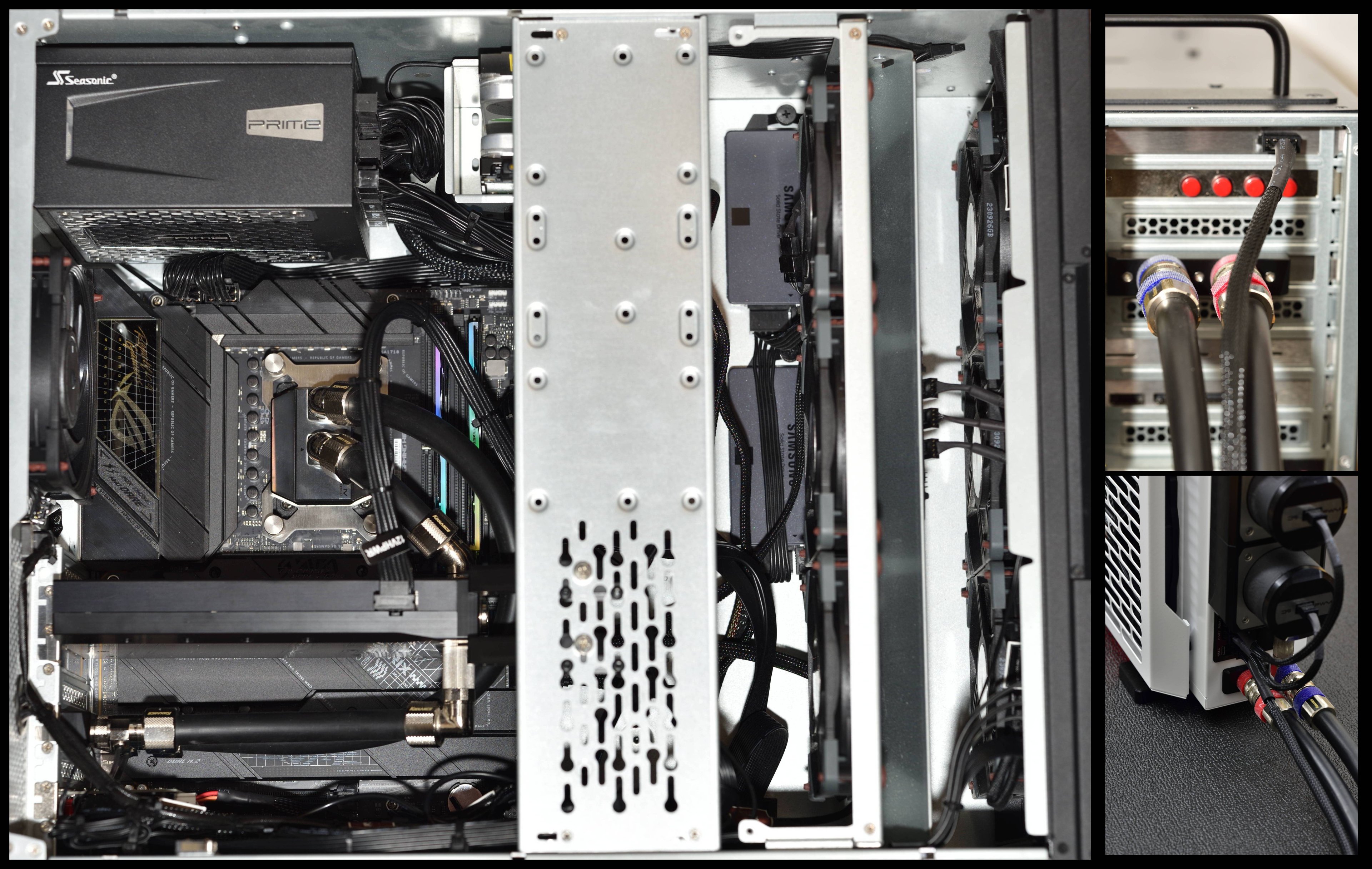

Macht man mit sowas z.B.
https://shop.watercool.de/PCI-Slot-Durchfuehrung
Sieht dann z.B. so aus:
Spar Tip: Hinten die Quick-Connect gekreuzt anbringen (1x male->female, 1x female->male, denke du weißt, was ich meine), dann brauchst du einen Quick-Connect weniger, wenn du hinten mal den Mora abstöpseln und über eine Schlauch-Verbindung (die du mit male und female an den Enden versiehst) hinten nur die internen Radis verwenden willst.

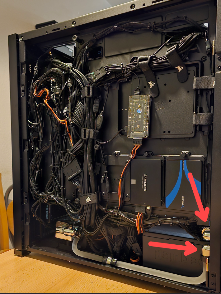

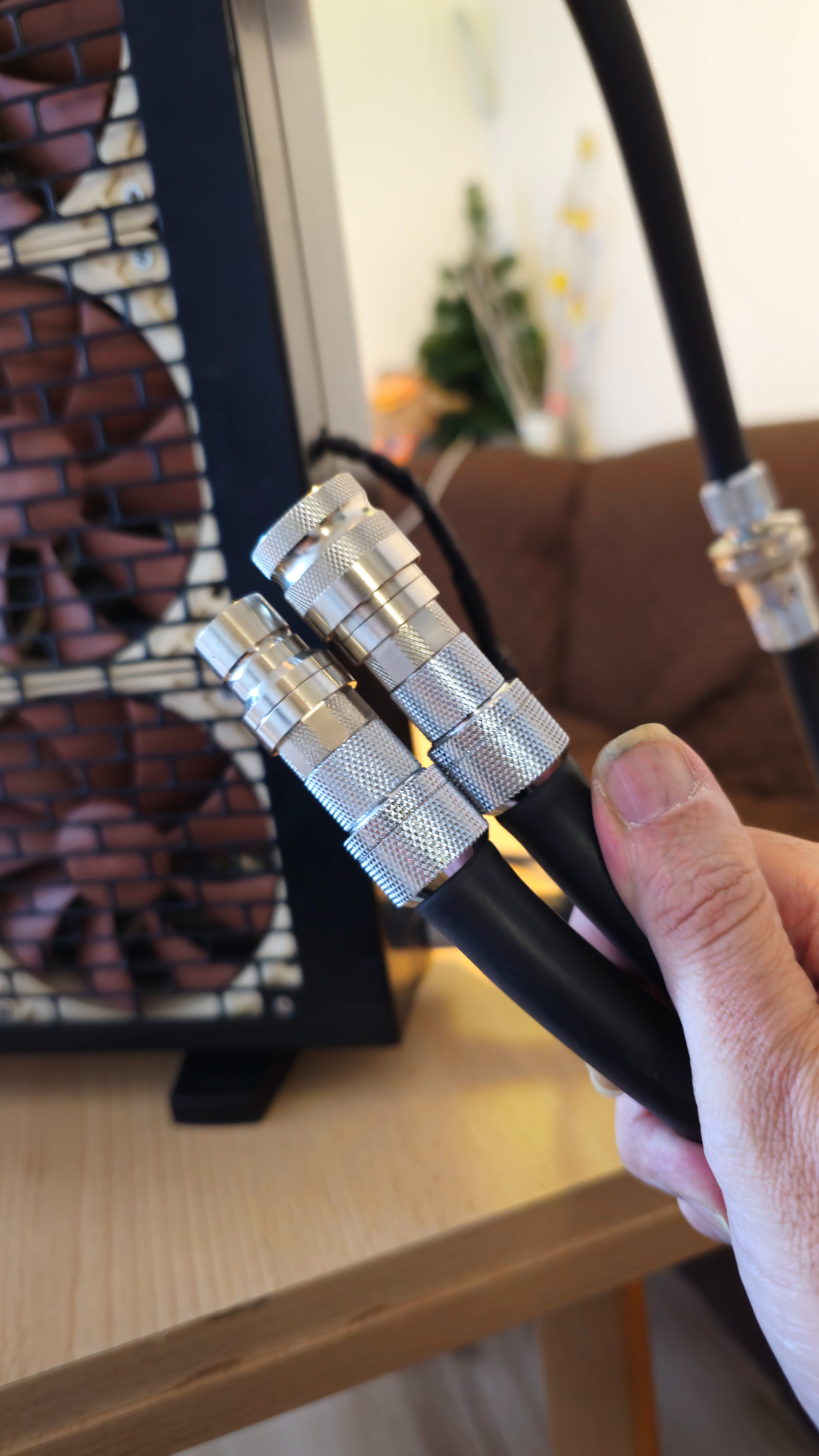

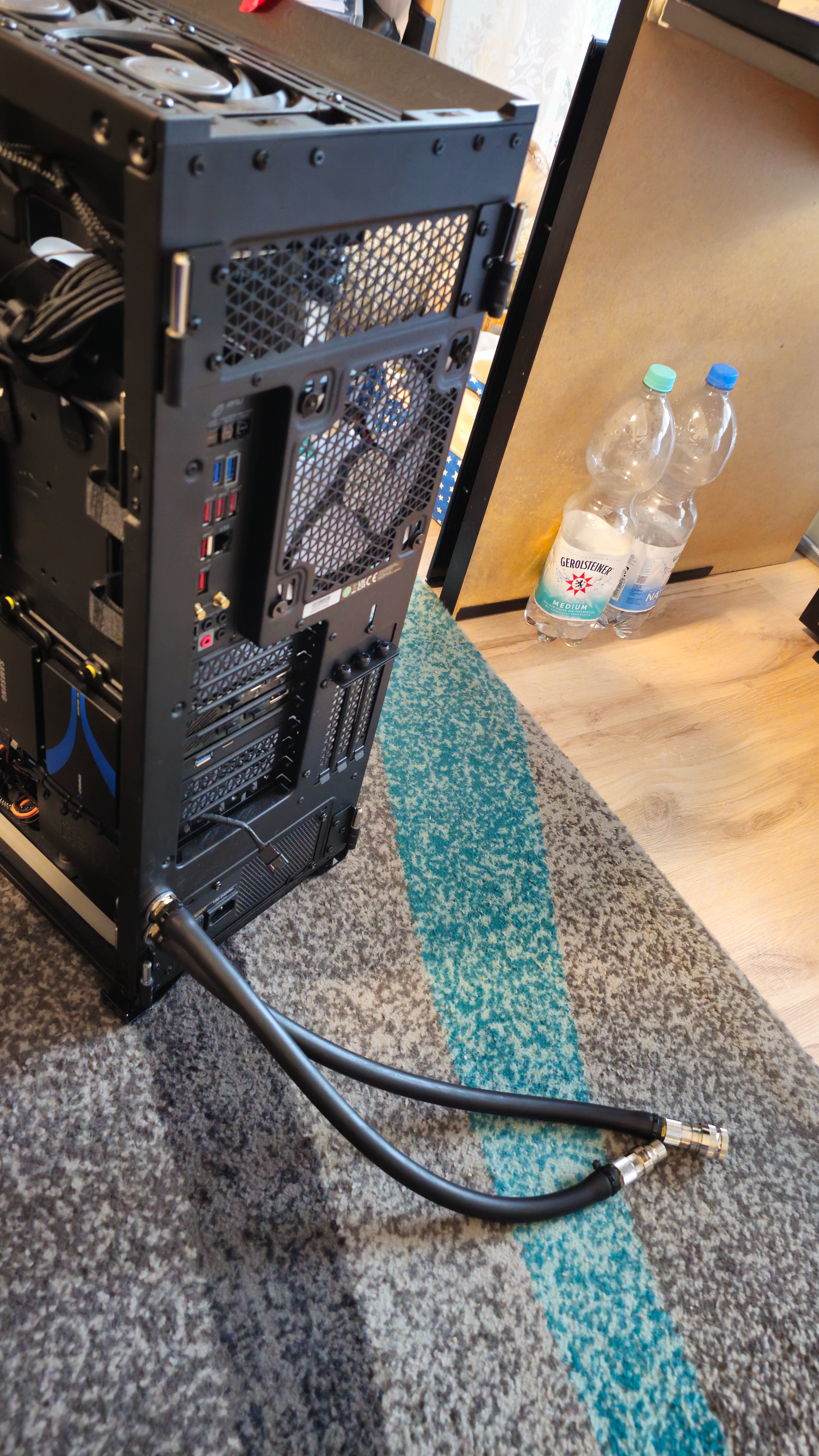

Habe ich auch so gemacht und damit kann ich mit Umbauten den Mora stehen lassen und den Rechner problemlos neu befüllen und entlüften. Vorausgesetzt, die Pumpe und der Ausgleichsbehälter sind intern mit verbaut.
In meinem Fall habe ich zwei Löcher hineingebohrt und habe zwei Schottverschraubungen verwendet.
Diese Tüllen habe ich aber mittlerweile mit Schraubanschlüsse ausgetauscht.
Als Schnellkupplung habe ich die Koolance QD3 verbaut.
In diesem Fall mit Adapter dazwischen gebaut, da ich von male, auch fermale gehen musste. Habe keine Schlauchanschlüsse haben wollen, denn die QD3 gibt es auch mit 16/10er-Schlauchanschluss. So kann ich einfach die Schnellkupplung abschrauben und den Schlauch auch zum Ablassen der Kühlflüssigkeit mit verwenden.
In meinem Fall sind diese zwei Leitungen nach hinten raus, von vorne nicht optisch sichtbar.
