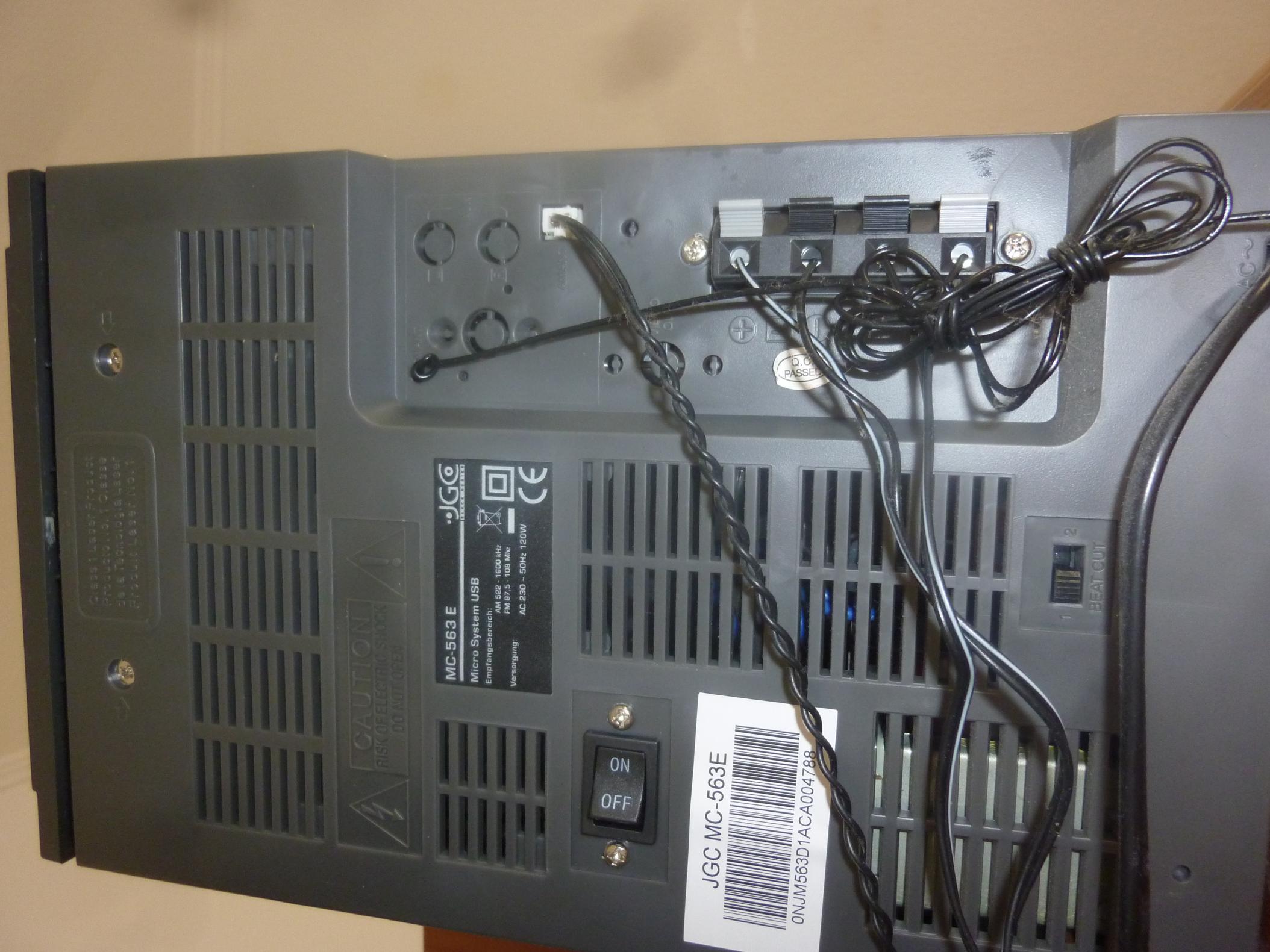

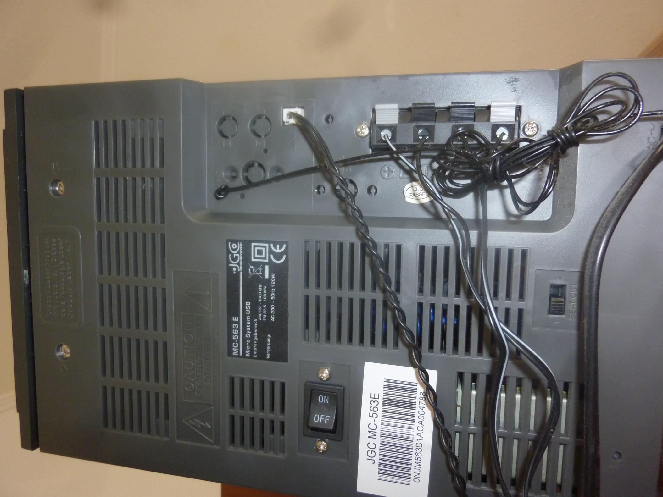

Mini-Stereoanlage: Ja, hm, da hab ich kein Plan... ich hab mal nen Bild von der Rückseite der Anlage angehängt. Da ist nur Platz für 2 Boxen^^ mehr anschlüsse hat die nicht... was kann man da machen? :D
